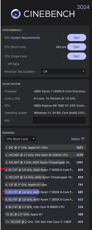

Inmiddels, ik heb XMP aanstaan en upgrade naar W11 doorgevoerd (is niet genoemd maar kwam toevallig zo uit), zie ik een oplopende score naar 685/824. Single-loop. 3 puntjes winst, lijkt idd niet veel uit te maken. Nog zo een 17% te tweaken, ik blijf nog even zoeken. Toch bedankt voor jullie moeite, reageerders, ik waardeer dat zeer!
Afbeeldingslocatie: https://tweakers.net/i/qjeOWVp2URxqGGzxwCWf-V1fycQ=/x800/filters:strip_exif()/f/image/cP9ZMFq6u28RToKfHt6zdyQh.png?f=fotoalbum_large

Cinebench met anderen vergelijken is meestal weinig zinvol, je kan het beter gebruiken om met jezelf te vergelijken, of bijvoorbeeld bepaalde tweaks van invloed zijn op jouw prestaties. Die hoge scores betreft vaak volledig uitgetweakte systemen, misschien zelfs met een overclock. Een veel gebruikte 'truuk' is bijvoorbeeld om in taakbeheer de prioriteit van cinebench op hoog te zetten, dan heb je zomaar weer wat punten extra.
Edit: ik moest natuurlijk ook even kijken met CB24.0.1 had voorheen wel eens met 24.0.0 getest. Niet dat het voor jou relevant is, want behalve dezelfde koeler, heb ik een ander systeem met z790/i5-13600k/ddr5-6000-c36/h710 kast. multi score 1385, single 119 clocks 5100/3900. Enige wat misschien wel wat zegt is dat koeler het wel aan zou moeten kunnen want die houdt het bij mij op een max. temp van 84c (cpu power 148w).

Kijk even of je R23 nog kan downloaden en ga daar mee vergelijken. R24 is veel meer in lijn met huidige generatie processoren en instructies en niet echt zozeer voor Zen 3 en ouder.
En ook met hierboven, als jij met een luchtkoeler zit te testen terwijl de score waar je naar kijkt van 824 met een enorme custom waterkoeling zit en de processor flink koel kan houden, zit je ook appels met peren te vergelijken. Een processor gaat maar zo hard als de temperatuur het toestaat. Zit je over de 80°C of zelfs in de 90°C, dan gaat je processor throttlen. Terwijl degene met een super uitgebreide waterkoeling nog in de 60°C kan blijven. Dat geeft ook een flink andere clock speed en dus score.

Niet ondenkbaar dat bij die score PBO ook nog aan stond en inderdaad een dikke waterkoeler. Dan zit je tegen 4.6GHz all core aan te boksen i.p.v. misschien 4.2-4.3 en dan kom je er niet bij met alleen tweaken van timings.

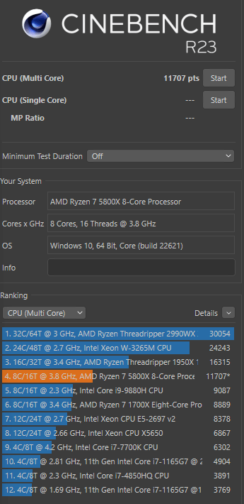

@meljor dat is interessant om te horen en een flink verschil met mijn prestaties. Ik vermoed dat ie bij mij op 90,5 graad throttlelt. Waarom is de natuurlijk de vraag. Wat voor kast en koeling heb je?
CB23 net ook even gedraaid, kom op 11707 uit, ook weer gevoelsmatig aan de lage kant.
Afbeeldingslocatie: https://tweakers.net/i/C8Fd3Cz8tXEdcSChYxgrs3ke9Qw=/full-fit-in/4000x4000/filters:no_upscale():fill(white):strip_exif()/f/image/WWjMtzf3oQWjLPmm2oWnWoM9.png?f=user_large
[ Voor 48% gewijzigd door vvhs op 21-10-2023 13:48 ]

Als ik online kijk, o.a. naar een Reddit thread, wordt er al snel een score van rond de 15k gehaald. Je hebt nog wat te tweaken zo te zien om daar in de buurt te komen.
Op m'n werk heb ik 2 nieuwe pc's met een i7 13700 (non-k) gebouwd en initieel waren de scores ook niet in de buurt van de online berichten. Pas toen ik de boost timer verlengde van standaard naar maximaal instelbaar kwam ik er zelfs overheen.
Kijk dus even of je zaken als PBO aan hebt staan en ook wat er nog meer op de achtergrond draait. Want een paar drukke processen op de achtergrond zoals Windows Update die zoekt heeft al een aardige impact op je score.
