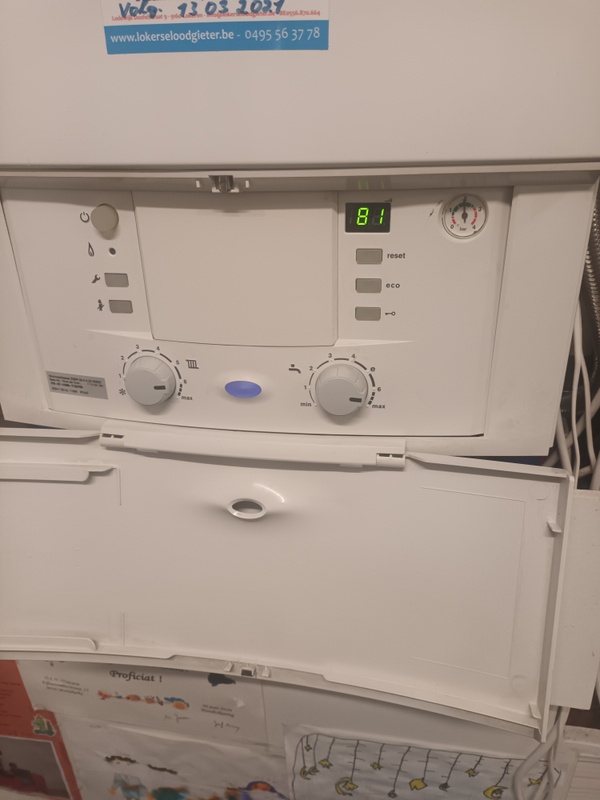

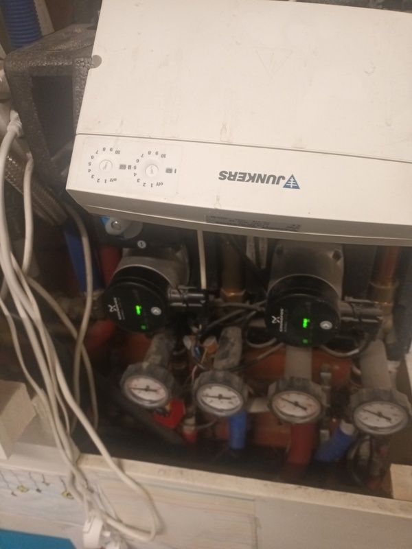

Ik heb een Junkers condensatie ketel. Deze stuurt een vloerverwarming circuit op gelijkvloers en een radiator circuit op bovenverdieping aan.
Elk circuit heeft een eigen thermostaat.

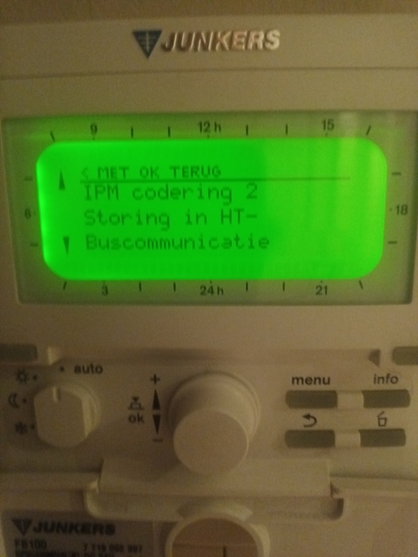

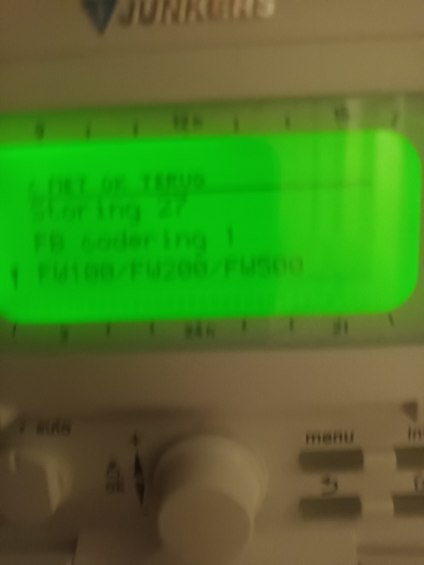

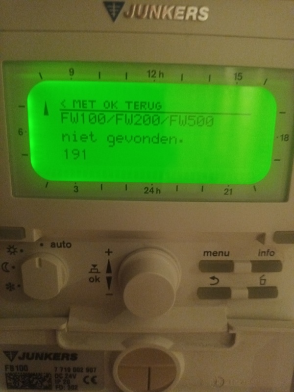

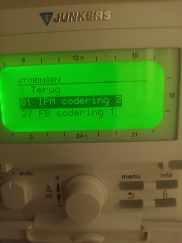

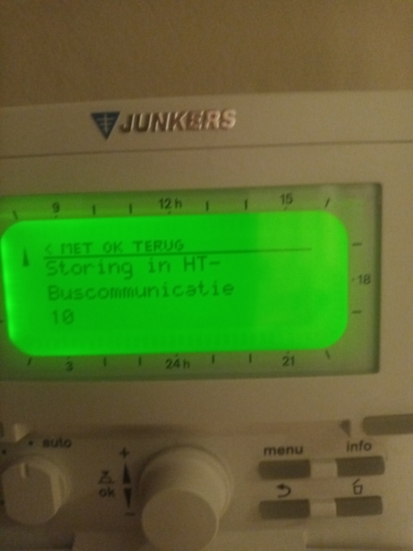

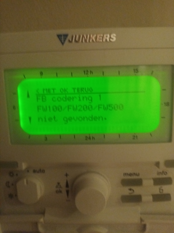

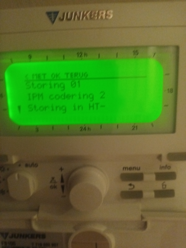

De thermostaat van het gelijkvloers FW200 blijft plots blank. Thermostaat bovenverdieping FB100 werkt wel. Radiator circuit warmt op. Ketel werkt ook normaal. Op de thermostaat bovenverdieping staat een foutmelding.
Storing 01
Ipm codering 2
Storing in HT
Buscomlunicatie
Storing 27
Fbm codering 1
Fw100/fw200/fw500 niet gevonden.
191.
Naast de ketel is een bakje met 2 ledjes die knipperen. Maar na 30sec af aan werken ze constant. Maar na een paar seconden weer knipperen.

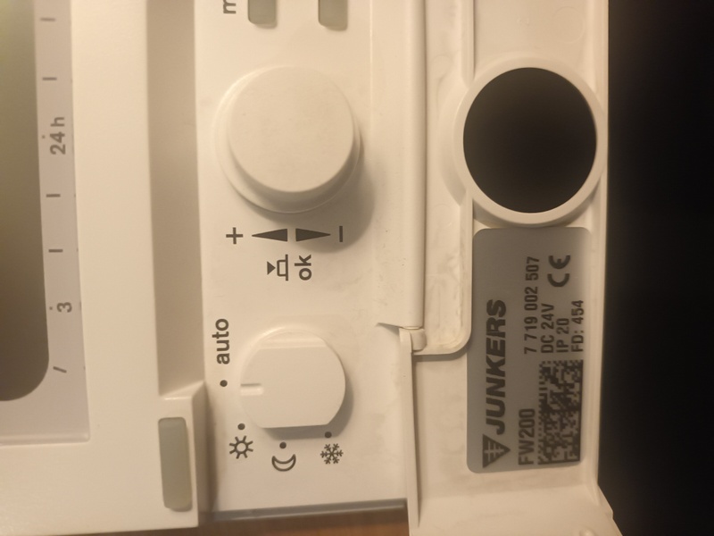

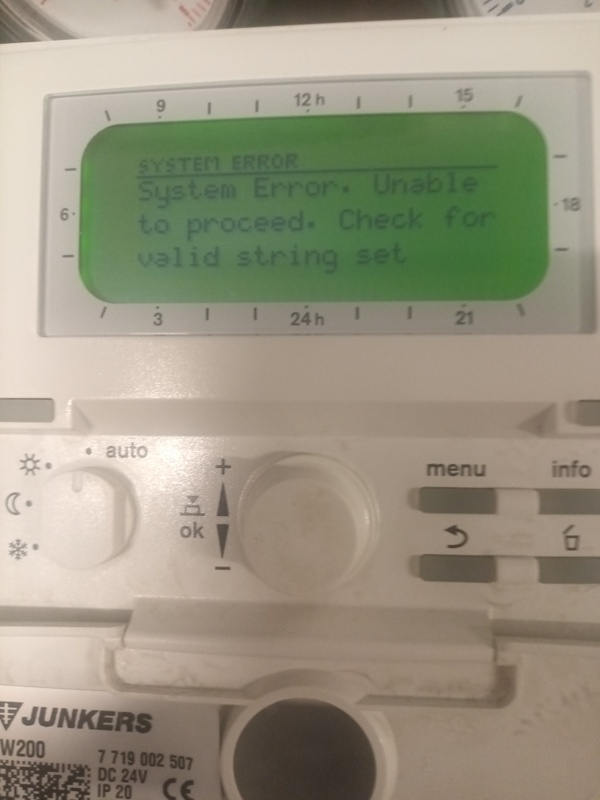

Ik heb bij wijze van test de thermostaat FW200 van gelijkvloers losgemaakt en op het bovenverdieping ingeklikt (je kan deze uit de behuizing gewoon uit en inklikken)dan licht het display wel op, wel allerlei foutmeldingen. Maw de thermostaat zelf is niet defect. Probleem moet ergens anders liggen. Ik heb ook de Fw200 eens via een aparte kabel aangesloten. Nu krijg ik deze wel aan maar foutmelding op scherm: system error.unable to procedure.check for valid string.
De thermostaat op bovenverdieping geeft nog altijd zelfde Storing.
