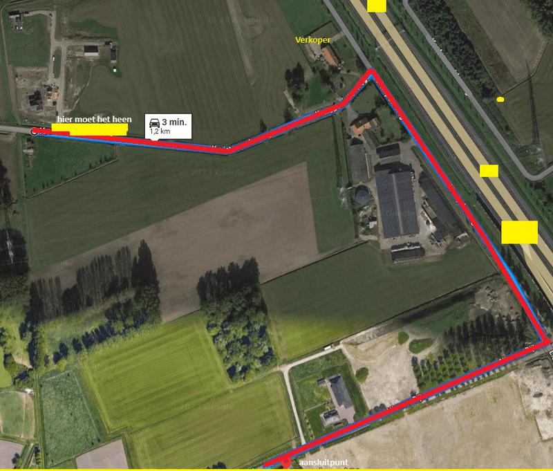

Wij hebben met een 6-tal mensen in het buitengebied via een landgoed regeling 6 kavels gekocht.
Nu heeft de verkopende partij o.a. een contractuele verplichting om een 'aansluiting voor dataverkeer' te realiseren bij elke woning. Breed begrip maar dat kan in ons geval alleen een koperlijn of een glasvezellijn zijn coax gaat niet omdat die hier nergens ligt.
Als tijdelijke oplossing gebruiken wij nu allemaal (zelf aangeschafte) Starlink paketten, dit werkt opzich prima met hier en daar wat uitval en is de latency voor FPS gamen wel iets aan de hoge kant.. ;) Echter willen wij graag dat de verkopende partij zijn contractuele verplichting nakomt, het had er immers al allemaal moeten liggen. De verkopende partij claimt dat glasvezel aanleggen niet mogelijk is en gaat kijken naar de mogelijkheden voor koper.
Nu heb ik zelf met zowel de koper als de glas afdeling gesproken van KPN. Waarin aangegeven wordt door KPN dat de koper verbinding dusver van het verdeel punt ligt dat de snelheid 'dramatisch' is en dat er voor koper getekend moet worden dat er akkoord gegaan wordt met snelheden <10mbit (de exacte snelheid kon KPN niet vermelden, echter wel dat internetten en TV kijken tegelijk onmogelijk was) - dit is zover ik weet een clausule die getekend moet worden.
We hebben bij KPN een haalbaarheidsonderzoek aangevraagd voor het aanleggen van de glasvezel verbinding, dit blijkt wel te kunnen en hebben daar de offerte van ontvangen. Het glasvezel aansluitpunt ligt op 1.2km van de woningen, het glasvezel aansluitpunt staat in de naast gelegen nieuwbouw wijk welke helemaal voorzien is van glasvezel door KPN.
De kosten voor leggen en aansluiten zijn wel aanzienlijk €201.000,- (net iets over de 2ton, deze zouden dan voor de verkopende partij zijn) - nu vroegen wij ons af (er is namelijk geen onderbouwing in de offerte van KPN) of dit een beetje normale gangbare tarieven zijn voor het leggen van 1.2km aan glasvezel?
Want jullie snappen natuurlijk dat €201.000,- wel een dingetje is voor de verkoper (we hebben hem dit nog niet voorgelegd)..er is dusver geen enkele andere partij die ons wil helpen met de aanleg van glasvezel. De complexiteit van het aanleggen kan ik niet beoordelen, het betreft verder geen stedelijk gebied maar alleen ventweg en weiland.

't is heel veel geld, maar voor dit soort afstanden zijn het vrij normale prijzen.
Ook al is koper mogelijk, niet aan beginnen. Bij dit soort afstanden is de storingsgevoeligheid zoveel groter

Als er gegraven moet worden dan kan er natuurlijk meteen glasvezel in...
Even uit of the consumenten box denkend zou je kunnen kijken naar 1 zakelijke lijn voor de woningen die je dan deelt.
Dan kun je beter contact opnemen met Eurofiber, Odido zakelijk (tele2), kpn zakelijk maar ook VodafoneZiggo. Kan best zijn dat die in de buurt wat hebben liggen en niet ver hoeven te graven. Dan deel je die 500Mbit of gigabit lijn met z'n 6en.
Verder vind ik 2 ton wel enorm hoog voor 1,2 km graven. Ik zou eerder aan 50k denken.

De hele infra is helaas al 1 jaar geleden aangelegd, we hadden indertijd al bij de verkoper aangegeven dat het hem veel geld zou schelen als hij meteen de glasvezel zou leggen maar hij is daar niet op ingegaan.
Een zakelijke lijn hebben we over nagedacht om die te delen, echter daar komt ook een deel onderhoud en additionele aanschaf bij kijken en worden de kosten van de verkoper naar ons de koper verschoven. (hogere abbonements kosten, aanschaf additioneel netwerk apparatuur, instellingen zoals VLANs, max bandbreedte per verbinding etc.) Heb bijvoorbeeld een offerte van Dataweb, dan is de aanleg van het glasvezel eenmalig 1500 euro (naar 1 woning) en dan voor 100mbit 550 euro per maand ex btw. (voor meerdere jaren)

Nou is 201k euro voor het aanleggen van glasvezel naar zes woningen ook al snel de categorie "kan niet" natuurlijk, tenzij ieder 40k neerlegt uit eigen zak.
Overigens kan een aansluiting voor dataverkeer uiteraard ook gewoon de satellietoplossing zijn.
Als er ergens richting die nieuwbouw een open lijn is zou je aan een straalverbinding kunnen denken, moet je uiteraard daar wel een aansluiting met antenne hebben. Met een beetje Ubiquiti straler bijvoorbeeld kan dat prima over een kilometer of meer, maar je zit dan ook aan duizenden euro's aan installatie.
Overigens lijkt mij dat koper trekken over grote afstand ook vele duizenden euro's gaat kosten.
Daarnaast is bijna al het bovenstaande vergunningsplichtig, dus ook ingewikkelder dan je denkt.

KPN is landelijk bezig met kopernetwerk te vervangen voor glas. Weinig kans dat ze nog koper aanleggen. Bovendien weet je niet als je koper zou krijgen wat de snelheid gaat worden. Dus sowieso altijd voor glas gaan.
Je geeft aan dat er een offerte uit 2021 was van 20K voor glasvezel direct grenzend aan het landgoed. Kun je daar niet iets mee? Opnieuw laten aanbieden en dan zelf vanaf daar een netwerk er aan koppelen.

De venieuwde offerte daarvoor heb ik zojuist binnen gekregen die bedraagd nu 116k. (ten opzichte van 20k in 2021) - dat is dan een aansluiting op het erf van de verkoper, het allerliefst vermijd ik enige afhankelijkheid.

De initiele vraag was:
De offerte van KPN voor het graven van 1.2km glasvezel is 201.000 euro, wat neerkomt op 167,50 per meter glasvezel dat gelegd wordt. Zijn dit realitsiche kosten aangezien er in de offerte van KPN geen onderbouwing staat of 'roept KPN zomaar een getal'? De fiber wordt niet in de woningen zelf afgemonteerd.
(mede omdat nog niet alle woningen zijn gebouwd en omdat het contractueel alleen noodzakelijk is voor de verkoper om het aan te laten leggen tot het begin van de kavels)

Voor zover het kan helpen een situatie schetjes:
Afbeeldingslocatie: https://tweakers.net/i/EM5XG8rSjvf2LrAg2K6K7HYRqfU=/800x/filters:strip_exif()/f/image/NsctHZAQzJ9NpXZAw7RqhjbZ.png?f=fotoalbum_large

Mijn eerste vraag: kan je niet rechtuit de kortste route nemen? Wat zijn daarvoor de mogelijkheden en bezwaren. Als je de afstand hemelsbreed kan nemen scheelt dat heel veel afstand. Bij de linkergrens van het perceel "onder jullie" zie ik een soort greppel. Daar zou hij met minimale verstoring voor de daar boerende boer aangelegd kunnen worden misschien?
Als verkoper had ik toen voor de 20K glas aan laten leggen en dat via een straalzendertje met jullie kavel verbonden. Maar dat is gepasseerd station.
Vermoedelijk was dat toen ook een aanbod wetende dat die nieuwe woonwijk er aankwam en dat het in de aanbesteding daarvan meteen meegenomen kon worden. Dat bespaart in de vergunningsronde en apparatuur en mankracht was al terplekke geweest. Nu moet dat opnieuw en moet je ook extra werk bij het aansluitpunt uitvoeren.
Tenslotte nog de optie: straalverbinding vanaf het aansluitpunt.
Zelf een partij glas laten aanleggen en toegang tot het KPN netwerk proberen te krijgen daarvoor. Of zelf graven en dan KPN's contractpartij de kabel laten leggen.
KPN wil met zijn bod vermoedelijk alles doen. Want als het niet werkt kom je ook bij KPN op de deur bonzen. En ze zien dit als een opdracht waar ze gewoon een flinke winst opslag op leggen.
Mocht er een 5g mast in de buurt staan, dan loopt daar ook glas naartoe van een aanbieder. De moeite om uit te zoeken op antennekaart.nl
En desnoods een dealtje met de verkoper maken: jullie betalen de aansluiting bij de huisjes, als hij de glasverbinding verzorgt. (lees je draagt bijvoorbeeld 4.000,- bij wat 6x4.000 =24.000,- is en de rest is voor hem. Of je laat die 24.000,- weer in mindering brengen op eventuele andere kosten die je bij hem maakt.
Kijk goed hoe ver jullie je ingraven, want zowel van KPN als van de verkoper heb je een vervelende afhankelijkheid nu.

via DSL ga je het echt niet willen.... het adres wat zodicht mogelijk bij de lokatie zit komt ook niet verder dan 10/1 via DSL...
Ziggo inderdaad niet beschikbaar..
KPN 4G buitengebied ketst die af op dat 10/1 "voldoende" is.
Odido wil wel 100/10 leveren aan je via 4G :-)
maar ik zou denk ik kijken of je ipv via de "bermen van de weg" gewoon dwars door een weiland kan graven.. eventueel dat je aan KPN, DeltaNetwerk, Ziggo, als netwerk operator aanbied om zelf te regelen voor het graafwerk, / mantelbuis die ze goed gekeurd hebben kan ingraven.. dat zij alleen maar hun "kabeltje" nog moeten leggen / trekken
mocht je trouwens wel via de weg gaan... het perceel wat je paseert voor je weer links om je straatje in draait is ook verstoken van snel internet.. misschien dat daar ook nog een potentiele klant gaat zitten :-)
[ Voor 14% gewijzigd door SMSfreakie op 20-10-2023 14:37 ]
