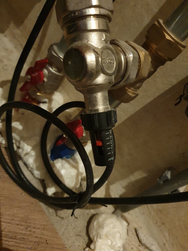

Hoe stel je een bypass vloerverwarming in?
  • S1992
  • Registratie: Oktober 2023
  • Laatst online: 26-09-2025
Ik wil hem instellen van 0,3 naar 0,2. Ivm tikken in de leiding. Ik wil kijken of dit het wellicht wel oplost (al heel wat geprobeerd).
Maar weet dus nu hoe ik de bypass instel. Kan iemand helpen?

Normaal gesproken kun je er aan draaien om in te stellen.

Afbeeldingslocatie: https://tweakers.net/i/IDBu-mIaWD0UFTfr4lqkgN_7Fy4=/x800/filters:strip_icc():strip_exif()/f/image/roHwfbCGuHhQDYxOtfY2HI1R.jpg?f=fotoalbum_large

Temperatuur verlagen, cv max vermogen, nadraaitijd

Ok tnx, ga het proberen

Maakt het uit op welk moment je het veranderd? Als cv uit staat? Begrijp je post niet helemaal pentaw1nz

Bypass kun je gewoon aan draaien wanneer je wilt.
Andere dingen die ik noemde zijn instellingen in je CV ketel. Daar maar je meer kans mee.
-verlaag de parameters CV max vermogen
- verlaag de max temperatuur naar bijv 45 of 50 graden
Tikkende leidingen komt door te snel opwarmen/afkoelen

Tikken van de leidingen komt door opwarmen en afkoelen van de leidingen. Die zetten uit als ze warm worden. Je kan proberen iets van kunststof velletjes tussen je leidingbeugels en leidingen te plaatsen, dan kunnen de leidingen gewoon "schuiven" in de beugels.

Tnx allen. Beugels tikje losser maken heeft uiteindelijk toch gewerkt. Heel blij mee
