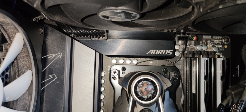

Dat ik er een aio in kwijt kan aan de bovenkant van 420mm begrijp ik wel. Alleen de dikte van de radiator en de plaatsing van de CPU stekkers (op het uiterste hoekje van het moederbord kan een probleem zijn. Zie huidige situatie hieronder:

Ik heb dezelfde koeler en heb dit in een Lian Li LANCOOL III RGB
Hier past deze dus ook aan de bovenkant maar het probleem met de cpu stekkers zal je in nagenoeg elke kast houden met deze koeler.
https://pcpartpicker.com/...e/?compatible_with=bVMTwP
Hier vind je alle kasten die compatible zijn met deze koeler.
Je kan dan zelf uitzoeken welke wel en niet bovenin kunnen
