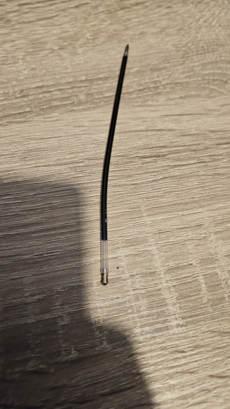

Dames en heren, het is gelukt! Dank voor alle input. Ik heb uiteindelijk een ballpointpen gesloopt, de achterkant van de inktvulling wat opgerekt en dat in de audio poort geduwt.
Even een foto met het resultaat erbij natuurlijk. Bedankt! Afbeeldingslocatie: https://tweakers.net/i/WLnMl0kE_vOEHiUHGYJjfgK4L4I=/x800/filters:strip_icc():strip_exif()/f/image/o2L2Tei9TSUey1S6xgr0C5UC.jpg?f=fotoalbum_large
