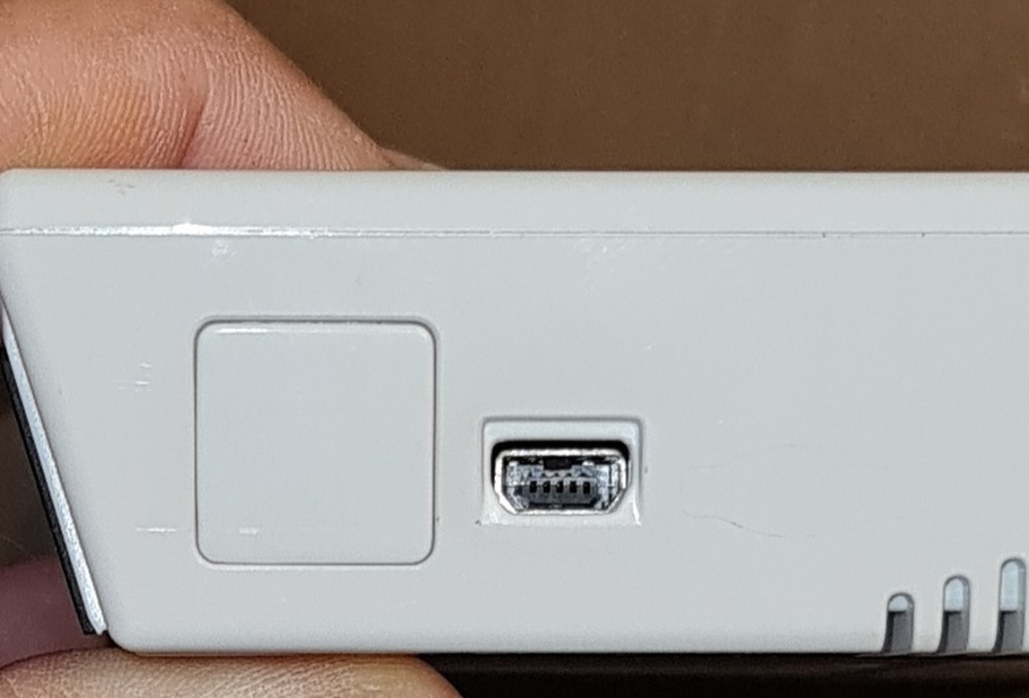

Hoi,
Na jaren hier weer even terug 😀
Kan iemand mij vertellen welke aansluiting dit is?
Afbeeldingslocatie: https://tweakers.net/i/28Ko8jgb9_6DpmHSav_cqmeqt9c=/full-fit-in/4920x3264/filters:max_bytes(3145728):no_upscale():strip_icc():fill(white):strip_exif()/f/image/yY1JgxAYCYtw2joboMnD7B3N.jpg?f=user_large
Ik dacht Mini usb, maar daarvan zijn de zijkantjes volgens mij golvend en niet recht?
Het betreft de lader van een CO2 meter die ik kwijt ben en weet nu niet waar ik naar op zoek moet.

Volgens mij gewoon mini usb hoor. De stekkers hebben inderdaad zo'n randje, de aansluitingen volgens mij meestal niet.

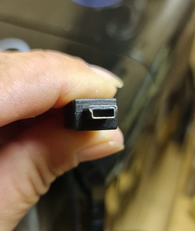

Ik denk het ook, maar twijfel dus omdat de vorm van het stekkertje anders is dan van het poortje:
Afbeeldingslocatie: https://tweakers.net/i/77zwSIMTsaPrAgzkeMKtPpfR-do=/x800/filters:strip_icc():strip_exif()/f/image/opr75cCFzMX1UZS4bRdM3WuN.jpg?f=fotoalbum_large
Ik waag het er maar op, ik bestel een Mini usb, thnx jongens! (y)

Je kan de fabrikant contacteren? Over welke CO2 meter hebben we het? Ik denk namelijk niet dat mini of micro USB is. De bovenkant heeft immers 6 inkepingen, micro USB heeft er 5.

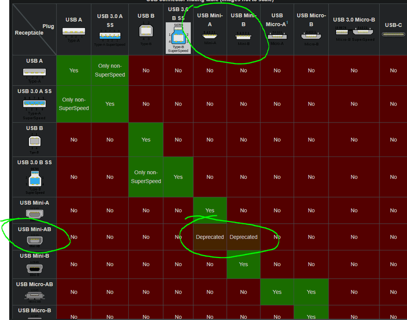

Lager op de Wikipedia pagina wordt deze ook "USB Mini-AB" genoemd.
Afbeeldingslocatie: https://tweakers.net/i/Ueei2b3B0LRqQv_P0oTrE2xlL5c=/full-fit-in/4000x4000/filters:no_upscale():fill(white):strip_exif()/f/image/264tvBZ1LLpeZ4ib8DFYbC6K.png?f=user_large
Maar als ik de tekst erbij lees, en de naam suggereert, zou het dus niet uit moeten maken of je een mini-B of mini-A kabel gebruikt? Het is beide? Wat is USB toch raar.

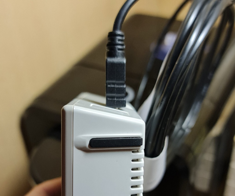

Afbeeldingslocatie: https://tweakers.net/i/vLU3Wg9VzPHyqFNBPYpkhKptF94=/800x/filters:strip_icc():strip_exif()/f/image/Lh7WuTaym9bzkITA13mm92uj.jpg?f=fotoalbum_large
Afbeeldingslocatie: https://tweakers.net/i/J7m1C2QqaDLao28C7hxfQRhip9g=/x800/filters:strip_icc():strip_exif()/f/image/3nB5qXmrH7ZxfC1bn5V0LIcu.jpg?f=fotoalbum_large
Helaas. Ik sluit hem aan, de meter gaat 1 tel aan en dat was het.
Je voelt ook dat het kabeltje er net niet 100% passend in zit.
Het gekke is dat de zijkant van de meter schuin loopt en het kabeltje er recht in moet...
Zucht, ik ga de fabrikant maar weer mailen.
