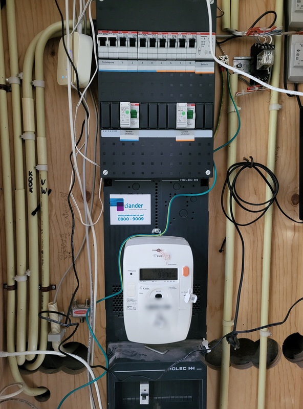

Groepenkast:
Afbeeldingslocatie: https://tweakers.net/i/BPVDj7fnLEKkrtp0tfL9kWybsl0=/x800/filters:strip_icc():strip_exif()/f/image/PesCwJzl0Uf6K7jmA1jLgSbA.jpg?f=fotoalbum_large

  • pagani
Of je driefasen nodig hebt voor de zonnepanelen hangt af van hoeveel je er plaatst. Bij 16A afzekering mag je 16*230=3680 Watt terugleveren (een modern paneel, 8-10 stuks)
Je zult sowieso een nieuwe aardlek moeten want je hebt het maximum aantal groepen per aardlek al bereikt (4), sterker nog, met de kookgroep op blauw overschreden. Is dit Belgie of Nederland?

Je zit bij Liander. Kijk voor de grap eens op https://www.liander.nl/consument/aansluitingen/capaciteit wat voor aansluiting je nu echt hebt. Als je toch al3x25 tot aan de meterkast hebt lun je net zo goed de meterkast ombouwen, niet?
Het genoemde probleem is dat je maximaal vier groepen op een aardlek mag hebben en op blauw zitten er nu zes.
Theoretisch kun je 7kW op een fase terugleveren bij 32A afzekering, maar deze meterkast zit wel al aardig vol.

Aangaande je kast, misschien mis ik iets. Maar een kast uit 2005 met 5 groepen op een aardlek en geen hoofdschakelaar?
Wat aandachtspunten:
- Met het plaatsen van zonnepanelen moet je verplicht een hoofdschakelaar hebben.
- 1 of 3 fasen voor panelen hangt van vermogen af.
- Je wilt de laadpaal op een aparte groep. (en eigenlijk niet bij een bestaande aardlek op)
- Je moet een automaat hebben voor je panelen, en afhankelijk van de situatie een aardlek (Aardlek plaatsen onafhankelijk van de situatie heeft altijd mijn voorkeur).
- De regel van 4 groepen max per aardlek is inmiddels vervangen dus dat hoef je niet aan te passen.
En tsja, heb je een nieuwe kast nodig of voldoet deze na andere bedrading? Laat ik het zo zeggen je kunt deze ombouwen en het zal allemaal ook net passen maar dan is die wel vol en kun je deze niet meer uitbreiden.
Zelf zou ik deze uiteindelijk op marktplaats verpatsen en als je weet wat je wilt de komende jaren een kast op maat voor de komende situatie bestellen in 3 fasen uitvoering en met wat reserveruimte zodat de kast voor de komende 30/40 jaar klaar is.

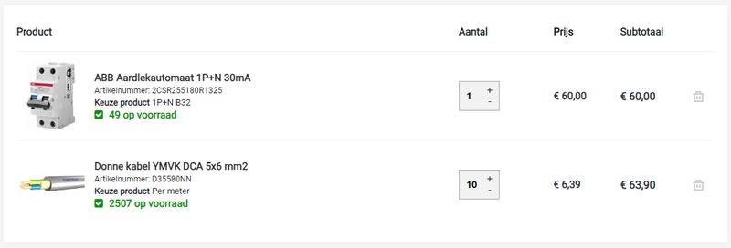

Even een laatste check. Zou ik het volgende kunnen bestellen?
Afbeeldingslocatie: https://tweakers.net/i/xBpPLF2MAWPYqDwoWqzR0rRvYtA=/800x/filters:strip_icc():strip_exif()/f/image/Lq77xZ53ZFTZvpcrcqEBlpDf.jpg?f=fotoalbum_large
Tesla laadpaal met ingebouwde aardlekautomaat Type A + DC 6mA
Oppassen met andere gebruikers, eventueel de tesla laadpaal naar beneden zetten naar 25/20/16A. Misschien beter om 25A in te stellen omdat je dan de 32A aardlekautomaat "maar" met 80% belast ipv 100%.
Of kan ik beter een 3P+N bestellen zodat ik die in de toekomst kan gebruiken als ik overga op 3 fasen? Of kun je dit niet gebruiken met 1 fase?
https://www.sandervunderi...aardlekautomaat-3p-n.html

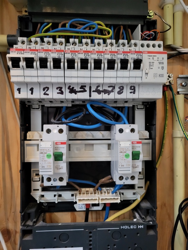

En nog een vraag. De bedrading in de groepenkast zelf, dus van hoofdautomaat 40A naar de aardlekautomaat 32A. Moet die verzwaard worden? Of zijn daar niet veel eisen aan op zo'n korte afstand?
Afbeeldingslocatie: https://tweakers.net/i/r4K7gp8Vn1aKPuhjVoH_PyB79zc=/x800/filters:strip_icc():strip_exif()/f/image/BZSYEdoYYWBzmTJc2dgrYz6F.jpg?f=fotoalbum_large
Hoofdautomaat 40A -> verdeelblok= 10mm2
Verdeelblokken > aardlek = niet af te lezen maar lijkt 4mm, dat is gek?
Aardlek -> automaat 16A = 6mm2
Kan ik dan de aardlekautomaat voor laadpaal naast de aardlek installeren en aansluiten op verdeelblok?

Die Tesla laadpaal is in principe toch geschikt voor 3 fasen? Ik zou wel alvast een 3-fase kabel trekken en de paal dan maar op 1 fase aansluiten. Mocht je later ooit op 3-fase overgaan dan is het zo gepiept, nieuwe automaat en klaar.
  • Septillion
  • Laatst online: 19:54
Septillion
Zelfs nu al een 3P+N alamat plaatsen kan prima. Gewoon twee fases aan de ingang niet aansluiten.
