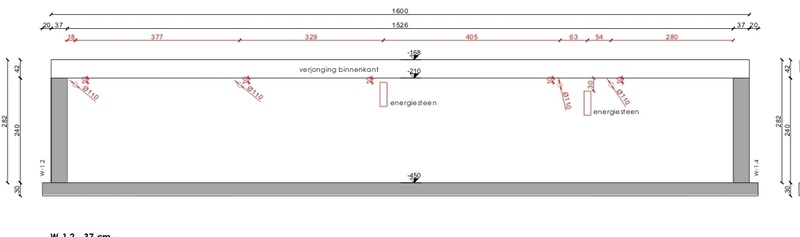

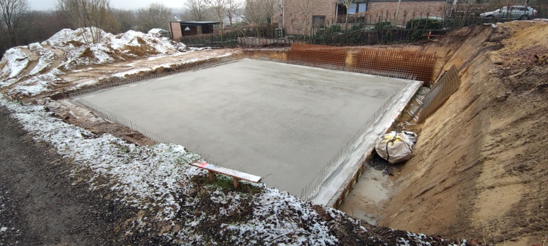

De vergunning lijkt mij wel duidelijk. Op zich zou het interessant zijn als er ook wat technische antwoorden zouden volgen. Op zich is het wel een leuke vraag van de vraagsteller.
Een sonderingsrapport is zeker nuttig, maar ik denk dat de draagkracht voor een kelder een stuk minder belangrijk is dan voor een huis van 3 verdiepen. Al woon ik in België en ben ik niet bekend met de Nederlandse grond. Een sonderingsrapport van een bouw in de buurt geeft misschien wel een goede indicatie.
Ik ben geen expert maar geef alvast een aanzet.
Onze gegoten kelder onder ons huis heeft een vloerplaat van 30cm dik. 30cm zou volgens de kelderbouwer zowat het minimum zijn om zeker geen vocht door te laten. Aan de zijkant steken 2 rijen wapeningsstaven uit die dienen om de gegoten wanden mee te verbinden.
De vloerplaat is 20cm breder dan waar de muren komen zodat de voet wat beter draagt.
Een alternatief is muren metselen in volle betonsteen en waterdicht maken. Al heb ik begrepen dat je met een gegoten kelder wel safer zit. (en duurder)
Voor het plafond zou ik wat holle welfsels laten leveren en daar een 5cm dikke druklaag op storten met een wapeningsnetje in.
Het is wel belangrijk om de weten aan welke afmetingen je had gedacht.

30 cm beton is minimum voor “waterdicht” idd (wel afhankelijk van beton kwaliteit e.d.) maar de binnenkant van de wand zal nog steeds “zweten” en op termijn doorslag hebben. Je hebt speciale rubber profielen die je op de stortnaad instort om te zorgen dat je daar de lekweg verlengt. Beste methode is storten op epdm of soortgelijk folie wat je aan de buitenkant oplast en er vervolgens ook de wanden mee inpakt. Dan creeer je een waterdichte buiten schil om je beton heen. Of je maakt aan de binnenzijde voorzet wanden en een pomp put om het vocht weg te pompen.

lex schreef op dinsdag 17 oktober 2023 @ 20:28:
Als je goed naar de foto van baxxie kijkt, dan zie je die strook rubber tussen het betonijzer zitten. Hij slingert een beetje, maar dat maakt niet uit :) Die rubber strook is inderdaad heel belangrijk. Want zonder golft het water zo naar binnen als er echt grondwater tegen aan staat. En met strook is er ook nog geen 100% garantie dat het dicht is.
