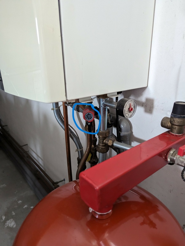

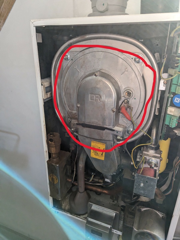

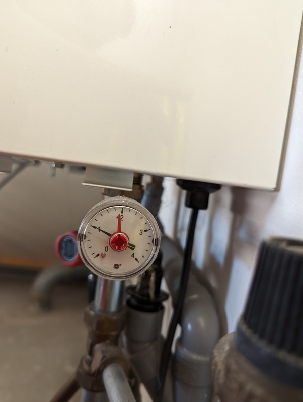

Hi allemaal,
Onze CV ketel (Remeha Avanta uit 2007) verliest druk en we hebben al het een en ander geprobeerd. De monteur weet het nu eigenlijk ook niet meer. Als volgt:
In juni van dit jaar was onze automatische ontluchter stuk. De hele ketel was aan de binnenkant smerig met bruine smurrie. De automatische ontluchter is vervangen, en alles ging verder prima.
4 weken geleden hadden we ineens geen warm water meer. Ik heb de ketel bekeken en zag dat er geen druk meer op stond. Ik heb de ketel bijgevuld met water en we hadden weer warm water. Ik heb de druk in de gaten gehouden en zag dat deze daalde. Ongeveer 0.1 bar per dag. De druk op zaterdag na bijvullen was 1.6 bar, dinsdag zat de druk op 1.0 bar. Ik heb contact gehad met de monteur en hij is langs geweest. Het expansievat bleek stuk. Deze heeft hij dan ook vervangen. Ik heb het daarna in de gaten gehouden, maar ook daarna bleef de druk constant dalen (zelfde waardes). In de afgelopen weken ben ik steeds de ketel weer aan het bijvullen.
Ik heb de ketel later nog een keer open gehad en zag wederom een bruine smurrie. De automatische ontluchter heeft dus weer lopen spuiten. Dit lijkt dan op te veel lucht in de leidingen... Het dopje van de ontluchter is nu dichtgedraaid. Alle radiatoren zijn ontlucht. Expansievat hangt aan een beugel, maar heeft geen ontluchter, dus verder niks mee gedaan. Ik heb alle leidingen in de woning nagelopen, maar voel en zie nergens iets lekken. Ik ben onder de vloer in de kruipruimte geweest en heb de leidingen daar gecontroleerd, maar ook daar zie / voel ik geen lekkage. Ik en de monteur weten het nu eigenlijk niet meer.
Ik heb de monteur een keer iets horen zeggen over misschien een kapotte warmtewisselaar, maar hij gaf aan dat die eigenlijk nooit stuk gaan en dat hij niet verwacht dat dat het is.
Mijn hoop is gevestigd op mensen hier. Heeft iemand een idee wat het kan zijn? Wat zouden we nog na kunnen lopen / doen om dit te verhelpen.
Eind december gaan we verhuizen, dus ik zou graag alles gefixt hebben voordat we de overdracht van het huis hebben.
Ik hoor het graag van jullie!
Hierbij ook een aantal foto's.

Kan je je overloopventiel eens dichtdraaien?

Een lekke warmtewisselaar moet je kunnen zien aan de condensafvoer, dat is de enige plek waar het naartoe kan.

marcunator schreef op dinsdag 17 oktober 2023 @ 10:07:
Bedoel je deze? Die zit dicht. Ik draai in ieder geval flink naar rechts en heb het gevoel dat die goed dicht zit. (durf hem ook niet naar links open te draaien, weet niet wat er dan gebeurd?). Wat zou hiervan het nut kunnen zijn?

marcop23 schreef op dinsdag 17 oktober 2023 @ 10:14:
Dus emmertje onder de condensafvoer? Als je op lage temperatuur stookt kan daar iets van 1,5 L per m3 verbrande aardgas aan water uit komen. Maar als dat verontreinigd is met zwart cv-water, zal dat een indicatie zijn van een intern lek, of niet? Maar als je op hoge temperatuur stookt kan het water natuurlijk ook uit de schoorsteen verdwijnen.
Ik stook inderdaad op lage temperatuur. Warm water voor de kraan is wel maximale temperatuur, maar voor de verwarming is het 55 graden. Krijgen we het meer dan warm mee in huis.
Dus advies is emmer / bak onder condensafvoer en kijken of daar dus (veel) water uit komt?
Waar zit de condensafvoer hier? In de ketel of er buiten?

  • ds23man
  • Registratie: Oktober 2021
  • Laatst online: 21-11-2023
ds23man
Eenum
rob_38 schreef op dinsdag 17 oktober 2023 @ 10:21:
Waar kan ik die afvoer vinden / waar zet ik de emmer neer?
En als er geen / weinig water in de emmer zit ligt het dus niet daaraan?
Onderaan de ketel zit een afvoer die naar de grijze pvc rioolpijp gaat.

waar komt die bruine smurrie precies vandaan dan? Dat lijkt me bijna iets van roestig water? Zit er misschien ergens een lek in je leidingen?

rob_38 schreef op dinsdag 17 oktober 2023 @ 10:40:
Tnx. Ik ga dat vanavond eens proberen
En even goed op druk zetten, 2,5-3 bar. Dan zie je het sneller.

olafmol schreef op dinsdag 17 oktober 2023 @ 10:37:
Schijnt uit de automatische ontluchter te komen. En die kleur is 'normaal' heb ik me laten vertellen. Niet per se dat het eruit spuit trouwens..

olafmol schreef op dinsdag 17 oktober 2023 @ 10:46:
Hmm vreemd, een ontluchter moet de luchtbellen eruit laten, geen bruine smurrie eruit laten lopen, toch?
Dat duidt erop dat het CV systeem zwaar vervuilt is.

Het zou mij niet verbazen dat de warmtewisselaar lek is.
Hier boven staat al geschreven hoe je dat kunt controleren. (vullen, stekker eruit, emmer er onder.)
Een ketel van deze leeftijd is geen nieuwe warmtewisselaar meer waard.

Idd de warmtewisselaar.
https://www.marktplaats.n...l-incl-isense-thermostaat
omwisselen en klaar.

Wisselaar is lek.
Ik heb al meerdere Avanta's vervangen met dit euvel.

Goedemorgen allemaal,
Ik heb de test uitgevoerd om de ketel te vullen en een emmer onder de condensafvoer. Hierbij wat ik gedaan heb en het resultaat:
1830: verwarming in huis ging aan op 20 graden
2130: verwarming uit, stekker uit ketel
2230: ketel bijgevuld naar 2.2 bar. Er steekt een kleine pijpje uit de ketel voor de condensafvoer. Een emmer eronder plaatsen lukte niet. Ik heb een stuk slang in het pijpje van de condensafvoer gestoken en die in een emmer gelegd (zie foto).
0645: geen water in de emmer. Klein beetje vocht naast de emmer. Waarschijnlijk omdat de slang in de condensafvoer zit, is het vocht langs de slang gelopen en op de grond gedruppeld. Erg minimaal volgens mij (zie foto).
Jullie berichten zo te lezen had er veel meer water uit moeten komen. Wat zegt dit nu? Dat de warmtewisselaar niet stuk is?
Of heb ik bovenstaande verkeerd uitgevoerd?
Wat zou het verder kunnen zijn? Toch ergens lekkage? Een mysterie en gewoon een nieuwe ketel?
Dank alvast weer!

Je kunt met een emmer onder vulpoort zo checken hoeveel water je verliest van 2 naar 1 bar.
Dat moet ergens naartoe.
Als het in de wisselaar zit zal het lek steeds erger worden. Tot je nog maar net even kan douchen.
Je kunt dan druppels zien bij de afvoer, ook als de ketel al even uit staat.

Zou de drukmeter ook stuk kunnen zijn? De installatie verliest wel op een constante manier druk... Of is dat niet logisch?

Wat was de druk om 6h45?
Kapot expensievat lijkt me onwaarschijnlijk, want aan de foto's te zien zit de overstort boven het expansievat zonder afvoer. Dat moet wel opvallen wanneer deze open is gegaan.
Gisteravond na het vullen was het 2.2 bar (ketel is toen niet aangeweest).
Vanochtend was het heel iets meer dan 2.0 bar. Schat zo'n 0.15 bar gedaald. Ik heb dit gecheckt nadat ik de stekker weer in de ketel had gedaan. Dus de ketel was wel weer opgestart en m'n vriendin had wat warm water gebruikt.

Een lekke WW lijkt inderdaad op dit moment de hoofdverdachte...

Als de WW kapot is, is dat ding gewoon total loss. Het vervangen van de totale ketel met een zelfde tweedehands werkend exemplaar kost veel minder tijd dan de WW uitbouwen en vervangen.

  • Hobbez86
  • Registratie: Maart 2014
Voor de zekerheid: was er nog naar het overloopventiel (overstortventiel) gekeken? Dat was bij mij het probleem namelijk. Was echter niet 1-2-3 duidelijk omdat er niet echt water uitkwam; kwam er uiteindelijk achter door er een leeg zakje omheen te binden welke een dag later bol stond.
  • rob_38
  • Registratie: Oktober 2022
  • Laatst online: 02-08 14:36
Hobbez86 schreef op woensdag 18 oktober 2023 @ 15:08:
Bedoel je deze?:
Afbeeldingslocatie: https://tweakers.net/i/LFfuhSnmzLYFKeMtYwjZ67IqoHs=/x800/filters:strip_icc():strip_exif()/f/image/Ox7MQOcAQDxnSNVyk6MUI9U7.jpg?f=fotoalbum_large
Of deze:
Afbeeldingslocatie: https://tweakers.net/i/3grZOfxhmfhS3dxrO2oy1m6osKE=/x800/filters:strip_icc():strip_exif()/f/image/1HdLXlh5qTrIZ0YbAb7ege87.jpg?f=fotoalbum_large
Die is helemaal dichtgedraaid nu. Wat zou ik dan moeten doen? Dichtgedraaid houden en dus een boterhamzakje omheen doen?

Dit is de overdrukbeveiliging van je cv-circuit (de gangbare term "overstortventiel" is helaas wat nietszeggend). Komt de waterdruk door een storing boven de ingestelde waarde, dan gaat dit ventiel open zodat de andere componenten in je systeem heel blijven.
Nooit dichtdraaien dus (schreef iemand dat?), alleen een boterhamzakje onder de uitstroomopening hangen om te kijken of hij lekt.
Op de foto lijkt het dat je cv-ketel een douche krijgt als de overdrukbeveiliging aanspreekt :?
  • Hobbez86
@rob_38 bedoelde de zwarte knop inderdaad. Bij mij lekte die heel geniepig. Denk dat die rode knop de inlaatcombinatie in de koudwatertoevoer is?

Ik heb een update:
De monteur is weer langs geweest en heeft de ketel open gemaakt. Ik weet niet precies hoe het heet, maar het gedeelte waar 'het vuur' zit, zie afbeelding.
Dit was licht vochtig. Hij heeft het schoon gemaakt, want er zat zwarte prut / aanslag in de gleuven. Vervolgens is het helemaal droog gemaakt, ketel weer in elkaar, verwarming 5 minuten aan. Ketel weer uit, ketel opengemaakt en het was nu (heel) licht vochtig, maar zeker niet droog. Het was niet zoveel als de 1e keer open, maar alsnog wel een beetje vochtig. Omdat het zo weinig is twijfelt de monteur of dit het probleem is.
Goed om te weten dus nog: ketel verliest ongeveer 0.15 bar per dag. Deed de ketel ook toen we nog geen verwarming aan hadden overdag. Ik ben 2x onder de vloer geweest, geen lekkage's aangetroffen.
Wat zeggen jullie? Is de ketel stuk en moet deze vervangen worden? Of is het misschien toch ergens wel lekkage of wat anders?
Of moet ik een ander bedrijf bellen en die laten langskomen?
Afbeeldingslocatie: https://tweakers.net/i/LxmGGJO-kzKvfz67wF8_ViwHtx4=/x800/filters:strip_icc():strip_exif()/f/image/pPsjMlgtlOiVTnDZcFjRiEpB.jpg?f=fotoalbum_large

Er werden wat vragen gesteld over het overstortventiel, die is nog steeds verdachte hier zolang je dat niet gecontroleerd hebt.
  • edsandje
edsandje
Geen vragen via pm
Andere installateur zoeken.
Nogal logisch dat het daar vochtig kan zijn.
Het is een hr ketel.
Please state the nature of the technical emergency

klown schreef op dinsdag 17 oktober 2023 @ 10:27:
Ik had ook een Remeha Avanta, maar dan uit 2008 en de CV installatie bleef druk verliezen. Nergens een lek te zien en het (in 2015 geplaatste) expansievat was nog goed. Zelf maar gegokt dat de warmtewisselaar kapot was. Bij meer warmwatergebruik daalde de druk sneller, dat gaat allemaal als waterdamp via de schoorsteen weg volgens mij.
Begin augustus een nieuwe ketel opgehangen en de drukverliesproblemen zijn als sneeuw voor de zon verdwenen. Ik denk dat dat in jouw situatie ook de oplossing zal zijn.
exact zelfde gehad met dezelfde ketel. Probleem weg na vervangen warmtewisselaar! Zat nog binnen 10 jaar, op de dag af als ik het me goed herinner. Was uiteindelijk een coulance/garantiegeval. bij mij.
[ Voor 14% gewijzigd door Japie.G op 25-10-2023 16:36 ]

Japie.G schreef op woensdag 25 oktober 2023 @ 16:30:
exact zelfde gehad met dezelfde ketel. Ik kreeg uiteindelijk uit coulance een nieuwe warmtewisselaar. Er bleek een seriematige fout te zijn met deze warmtewisselaars. Probleem weg na vervangen warmtewisselaar!
Hoe ben je er achter gekomen dat er een seriematige fout was en dat dit van toepassing was op jouw ketel?
  • Japie.G
  • Laatst online: 08:50
Japie.G
Colour Classic
rob_38 schreef op woensdag 25 oktober 2023 @ 16:36:
Had het destijds ook ergens gelezen en remeha gebeld. Maar bij mij was het ook een geval net wel/net niet nog in garantie. Was geloof ik net op of net na 10 jaar oud. Als het probleem niet opgelost zou zijn had ik naar ik meen wel de kosten moeten betalen. Het is al weer heel wat jaartjes geleden dat dit speelde. Zal nog eens zoeken of ik details kan vinden.

Is zeker warmtewisselaar, maar heb je niet meer nodig deze info. Buren hadden lek op exact zelfde plek en dit was ook de ww, ook dit type Remeha.
