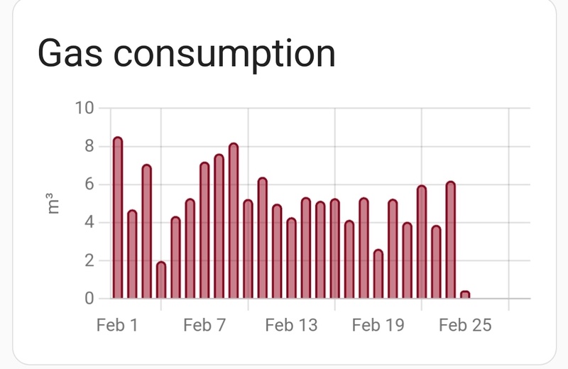

We hebben nooit voor vloerverwarming gekozen, het is vaak toch een wat tragere systeem waardoor je toch vaak vast zit aan een minimum-T die dan de hele dag (?) gehandhaafd wordt, imho is dat inherent aan een relatief nogal hoog gasverbruik, puur omdat die vloer warmtevraag er nu eenmaal is.
Wij hebben alleen radiatoren, we verwarmen alleen als dat wenselijk is en die 6m3 gas/dag hebben we afgelopen winter maar een paar keer gehaald. Zie plaatje. In de winter zal het ca 2,5 m3 zijn? Heb het nooit exact per dag van nov t/m april uitgerekend, maar 0,12m3 gas/graaddag over het afgelopen jaar (aug22-aug23) lijkt me niet hoog. Incl tapwater/koken was dat ca 550m3 gas dat verbruiksjaar. Icm zonnepanelen en het plafond is ons maandtermijn 67 euro, zeer betaalbaar.
We zijn vorig jaar net uit ons actieve werkleven, meer thuis. We zitten nooit in de koude, hebben wel als het koud is buiten een wat dikker truitje aan en natuurlijk de pantoffels met wat dikkere sokken aan..... _/-\o_
We stoken op ca 19ºC thermostaatstand. Boven gaat de verwarming aan wanneer dat nodig is, incl badkamer. Ons huis kan nog best een boost aan isolatie gebruiken, vnl dak en deels het glas.
Afbeeldingslocatie: https://tweakers.net/i/ipK1WfQ3GfB2TcZJ9jrVQVu3GbY=/full-fit-in/4000x4000/filters:no_upscale():fill(white):strip_exif()/f/image/8US0cHstMmPlRsH3xUXFOOIh.png?f=user_largeAfbeeldingslocatie: https://tweakers.net/i/UrxT-Av5yzcR7-MDZz9pUdMLoCU=/full-fit-in/4000x4000/filters:no_upscale():fill(white):strip_exif()/f/image/cMwvX84T1wP2pPRVKKm8gAQy.png?f=user_large

Ik denk dat de rode draad van alle adviezen wel een beetje hetzelfde is. Het is een puzzel welke je moet oplossen.
Als ik naar mijn situatie kijk is het best lastig om dit perfect te gaan regelen ook in Home Assistant wat ik heb draaien. Op dit moment is het niet heel koud buiten en kan ik met de open haard het beneden goed en snel warm krijgen. Maar als het wat kouder wordt moet ik gaan stoken met de cv-ketel (Voor de vloer en de bovenverdiepingen). Als ik dan de openhaard lekker laat fikken. Stopt de cv-ketel.
Dus dan ga ik de ketel weer anders regelen. Iets warmer laten aanvoeren en continue 24/7 de vloer (en boven) warm houden. Dat is voordeliger dan in de nacht niet stoken en in de ochtend een kouder huis wat pas na een uur of 2 weer warm is en je in die 2 uur meer gas verbruikt dan de hele nacht op temperatuur houden.
Dus in mijn geval is mijn open haard wat jij als airco hebt draaien.
Aangezien ik gratis hout kan regelen en al 5 jaar lang hier geen kosten aan heb is het voor mij prima te doen.
Maar je bent altijd aan het spelen met temperaturen, het is een leuk spel waar wat tijd in gaat zitten.
Dit is mijn gasverbruik in februari 23, 130 kuub voor 188 euro.(hoekhuis met de buitenmuur op noordwest en 4 puberdochters). Ik vind het prima zo.
Afbeeldingslocatie: https://tweakers.net/i/VG5F6akMHfJSAhXhpW2WDIQXcFc=/800x/filters:strip_icc():strip_exif()/f/image/lgUrVvyEdsHspMmZDnIAFoPV.jpg?f=fotoalbum_large
