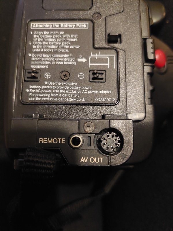

Op de videocamera heb ik deze 2 aansluitingen. En op de laptop USB of HDMI

En wat komt er uit die video adapter die je hebt gebruikt om dit ding op je TV aan te sluiten?

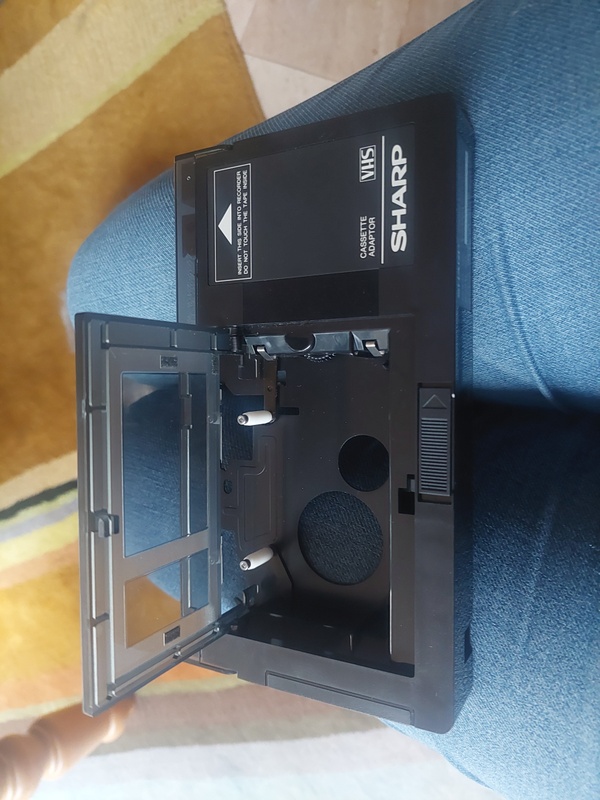

Ik gebruik deze video adapter. Daar stop ik het bandje in. En dan doe ik de videoband in de videorecorder. Die heb ik via scart - scart aan de tv gesloten.

Als je zoiets haalt: https://www.bol.com/nl/nl...BBLQ.3_14.17.ProductTitle kan je de output van die videorecorder naar composiet omzetten. Dat kan je dan weer in een videograbber stoppen. De link in BrainCrash zijn post gaf je diverse opties.

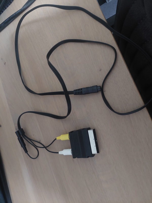

Moet ik de videorecorder aan de laptop aansluiten of de videocamera zelf?
Zelf heb ik een iets andere kabel. zie foto. Of moet het echt zo'n 1 zijn die u in de link stuurde?
Afbeeldingslocatie: https://tweakers.net/i/1QguXftAa_b2FtzP34DG4WiCfFY=/x800/filters:strip_icc():strip_exif()/f/image/6vTYRJD1jtahmycezVTS3LsF.jpg?f=fotoalbum_large
Dit is de kabel die met de ronde zwarte plug in je camera past?
Dan kun je zo te zien deze kabel al direct gebruiken om op zo'n videograbber aan te sluiten. SCART blokje eraf koppelen; de gele tulpstekker is het Composite videosignaal, kun je op de gele aansluiting van zo'n USB grabber aansluiten.
