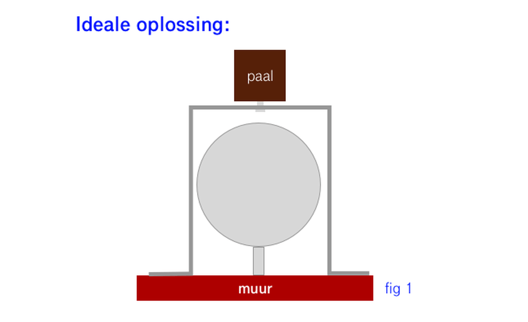

De schutting wordt bij mij vervangen. Omdat deze tegen een regenpijp aan komt te staan, wil ik deze graag verankeren aan de muur. Dit idee op Google en in mijn plaatje figuur 1. Afbeeldingslocatie: https://tweakers.net/i/D_YiOhdfi3AAx2ryaLS0sS1vXBA=/full-fit-in/4920x3264/filters:max_bytes(3145728):no_upscale():strip_icc():fill(white):strip_exif()/f/image/xfzcnBM7Zf0uvTqs0R82X0Hn.jpg?f=user_large Afbeeldingslocatie: https://tweakers.net/i/ivnCmH0nxagktpJLwzIRo9pn75Q=/full-fit-in/4000x4000/filters:no_upscale():fill(white):strip_exif()/f/image/8ORYZcz8T26yXCvso4IO2yvI.png?f=user_large

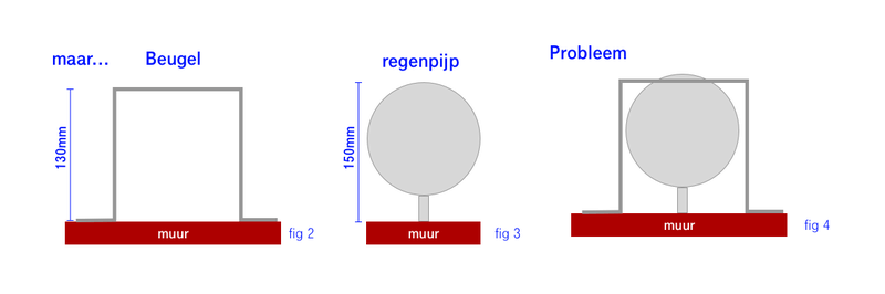

Mijn regenpijp staat echter te ver naar voren waardoor ik de beugel niet tegen de muur aan krijg (fig 2+3+4).

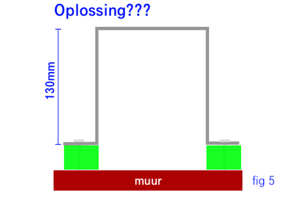

Ik moet dus iets verzinnen om die beugel verder van de muur af te boren, zodat deze naar voren komt (fig 5).
Afbeeldingslocatie: https://tweakers.net/i/5UnugtfnRBMXbyNTj7XcBNpeHJo=/full-fit-in/4000x4000/filters:no_upscale():fill(white):strip_exif()/f/image/oTkwj7sKDxe5ZEBSvYs2KSyy.png?f=user_large
Vraag 1: wat zou ik kunnen gebruiken om dit stuk te kunnen overbruggen, zonder stabiliteit te verliezen? (in de tekening het groene stuk)

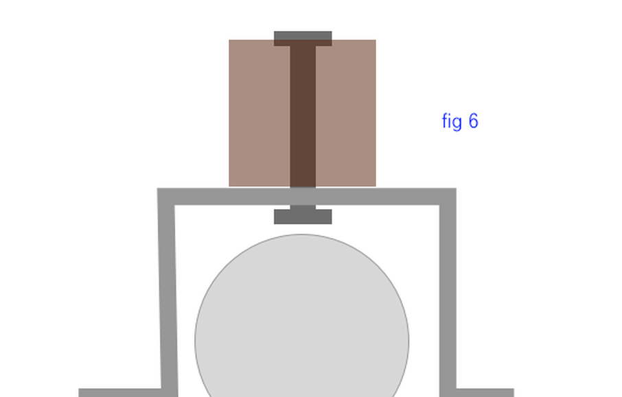

Vraag 2: Ik wil de regenpijp niet weghalen, maar de schroef moet wel vast komen. Nu zijn er steunen met een lip, maar die heb ik niet (past helemaal niet). Is het een idee om een gat te boren door de hardhouten paal, daar een slotschroef doorheen te doen en dan met de beperkte marge die ik heb een moer aandraaien? Zie fig. 6. Of andere creatieve oplossingen? (duct-tape en tieraps? 8)7 ) Afbeeldingslocatie: https://tweakers.net/i/1qZ8vXO-1dloZqQkVNXee_sT7Ss=/full-fit-in/4920x3264/filters:max_bytes(3145728):no_upscale():strip_icc():fill(white):strip_exif()/f/image/zCNP9Sutk9zZcFANiklD4iFs.jpg?f=user_large

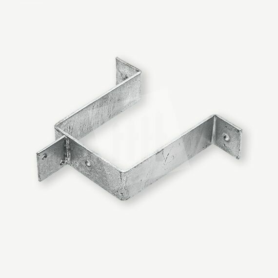

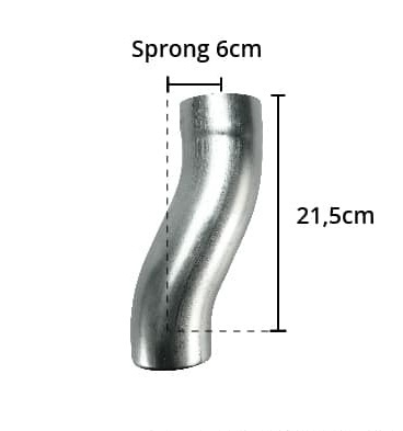

En je regenpijp iets dichter bij de muur bevestigen is dat nog een optie?
Dan doe je boven bij je dakgoot uitloop 2x een pvc bocht van 15 of 22 graden en beneden waar de pijp de grond in gaat ook weer.
Daardoor komt je pijp enkele centimeters
Dichter bij je muur te staan.
En als je zink hebt dan koop je een sprong van 6cm.
zoiets dus:
Afbeeldingslocatie: https://tweakers.net/i/g0Lnpah3ysSEukiT3U7XtL96K1E=/full-fit-in/4920x3264/filters:max_bytes(3145728):no_upscale():strip_icc():fill(white):strip_exif()/f/image/y9Zn3Xui4z9GhRDEVGX7llka.jpg?f=user_large

Zo'n afstandsbus is een mooie oplossing maar dan niet van RVS. Door het potentiaalverschil wordt het zink van de verzinkte beugel op den duur weggevreten met roest als gevolg.
Een paar klosjes van hardhout of kunststof tussen muur en beugel kan wel.
  • !GN!T!ON
  • Laatst online: 05-10 13:18
JukeboxBill schreef op zondag 15 oktober 2023 @ 23:21:
Klopt, niet aangedacht. In zink zijn ze er ook: https://www.tme.eu/be/nl/...ders/dremec/3216-10-5x30/

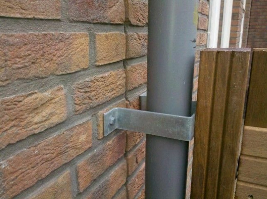

Kunststof busjes inderdaad, of zelf beugels laten zetten indien je daar de mogelijkheden voor hebt...
En voor die schroef, ik zou de beugels eerst aan de paal schroeven en daarna aan de muur... dan kun je ze blind vast zetten.

Vraag 2: Ik wil de regenpijp niet weghalen, maar de schroef moet wel vast komen. Nu zijn er steunen met een lip, maar die heb ik niet (past helemaal niet). Is het een idee om een gat te boren door de hardhouten paal, daar een slotschroef doorheen te doen en dan met de beperkte marge die ik heb een moer aandraaien? Zie fig. 6. Of andere creatieve oplossingen? (duct-tape en tieraps? 8)7 ) [Afbeelding]
Je kunt de beugel toch gewoon eerst aan de paal vastzetten en daarna de paal in de grond slaan?
[ Voor 9% gewijzigd door Tralapo op 16-10-2023 09:34 ]
  • mennoooo
  • Laatst online: 24-10 15:47
hfolkers schreef op maandag 16 oktober 2023 @ 08:51:
Tralapo schreef op maandag 16 oktober 2023 @ 09:34:
Dank voor jullie input – ik heb gelijk veel te ingewikkeld gedacht 8)7
