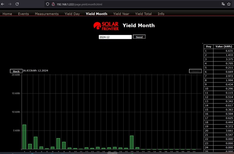

Ben benieuwd welke oplossing je hebt gekozen.
Heb zo'n zelfde omvormer en bekijk de waarde maar via de webinterface
Afbeeldingslocatie: https://tweakers.net/i/OR7ndzcwh7xPUaWMNbGPKRQFggU=/800x/filters:strip_icc():strip_exif()/f/image/Mavq96nHkkrD3q5cb6bOTOtZ.jpg?f=fotoalbum_large
