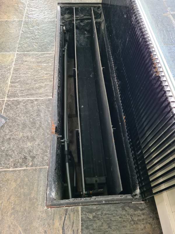

Goedemiddag,
Onze woning uit 1972 kent 5 flinke convectorputten. De afmetingen zijn 3 x 215 cm en 2 x 180 cm. We hebben nu een CV Nefit topline CV ketel en op termijn komt er een hybride warmtepomp bij. De woning kent verder deels vloerverwarming.
Wat is wijsheid? De convectorputten isoleren met folie of zelfs isolatieplaten en ventilatoren op de radiatoren in de putten klikken of de radiatoren vervangen door nieuwe modellen en zo ja, welke?

Wij hebben ‘m hier een half jaar geleden open gemaakt, aan onderkant een plaat gezet en van boven dichtgestort met wat staven wapening erbij. Daarna kon het vanuit de kruipruimte geïsoleerd worden van onderen, en bovenop de nieuwe dekvloer met vloerverwarming.
Na ‘t openbreken bleek dat het een enorme koudebrug was, want hij was opgemetseld op het koude zand zonder enige isolatie.
Dikke kans dat dat bij jou ook zo is.
Als je geen plannen hebt voor een nieuwe vloer zou ik de onderkant en zijkanten extra isoleren en nieuwe smallere radiatoren erin doen.

Misschien heb je hier iets aan in 2017 een L/W warmtepomp gekocht en aangesloten op 2 convectorputten ( deze uitgebreid door er gewoon meer dan het dubbele aan vermogen in te leggen) Daar tussen in beide convectorputten 9 zelfbouw DBE tussen gelegd.
Pas in 2020 vloerverwarming en zelf wandverwarming aan gelegd op de beneden verdieping.
Wat we bespaard hadden konden we mooi in de verbouwing stoppen.
In 2021 volledig van het gas af gegaan.

heb je de ventilatoren onder of op je radiatoren in de convectorputten geplaatst?

welke isolatieplaten heb je gekozen? Hoe dik en waarom? en wat voor radiator raad je aan in convectorputten als ik overweeg ze te vervangen?

@Hamsterhein Hoe functioneel zijn je convectorputten? Loopt het glas door tot de grond? Anders kan je ook lage jaga’s nemen.

Had ze er tussen in gelegd, en de convectoren op blokken hout gelegd van 7cm dik.

Als er een toegankelijke kruipruimte is kun je de put ook aan de buitenzijde isoleren.

Wij hebben de put er dus volledig uitgehaald en weer gelijk gemaakt met de constructievloer. Vanuit de kruipruimte is t geïsoleerd met pur.
Als je onder de vloer erbij kunt zou ik weer checken of de put überhaupt enige isolatie heeft.

Die lage jaga's ( er staan vaak gebruikte op marktplaats ) kun je zonder ombouw extra toepassen ook in de convectorput, een beetje het zelfde als ik hier tijdelijk heb gedaan. Dat in combinatie met DBE zorgt voor een lagere T.A. die weer belangrijk is voor de COP van een warmtepomp.
