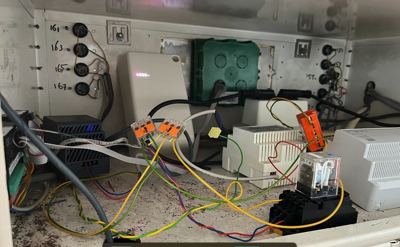

Dank voor alle voeding+batterij tips. Ik heb een foto genaakt van de installatie en begin er niet aan.
[ Voor 24% gewijzigd door Dick99999 op 18-10-2023 14:30 . Reden: fot nieuw maken ]

Afbeeldingslocatie: https://tweakers.net/i/gK-wAWCO7s2_uW1SVOksxaFfOrk=/800x/filters:strip_icc():strip_exif()/f/image/6C59khR3R5nDtdK3FFBV0Acw.jpg?f=fotoalbum_large

Als ik zo naar je laatste foto kijk, denk ik eigenlijk dat je daar prima een 12/24V ups kan plaatsen. 1 keer per 5 jaar accu wisselen (70€) en klaar
