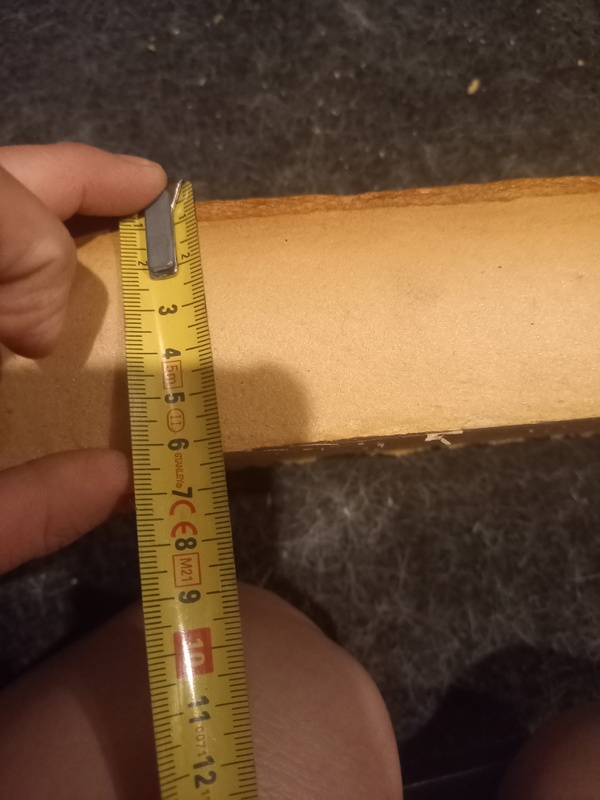

Wij isoleren ons plat dak langs buiten (warm plat dak). Er zit al 6 cm isolatieplaat van het bouwjaar (1969 dus 54 jaar oud) in de vorm van sandwichpanelen (aan weerszijden mutiplex). Isolatie is denk ik pur (kan ook iets anders zijn, foto in bijlage) en lijkt nog in ok staat (stukje verwijderd omdat we dak ergens moesten open maken), licht indrukbaar, ook hier weet ik niet goed waar op te letten. Nu ben ik er in Uwert rechner mee aan het spelen en weet ik niet goed hoe het in te voeren, wat is nog de isolerende waarde na al die jaren, en wat gaat dit binnen 40 jaar zijn (hoop is dat nieuw dak weer even mee gaat)? Online lees ik dat pur een levensduur heeft van meer dan 50 jaar en dat dit ook afhangt van of er lucht aan kan (hier zijn ze ingesloten), maar wat na die 50 jaar. Ik kan me voorstellen dat hier weinig cijfers over zijn, maar ben wel benieuwd wat mensen met wat meer kennis van zaken hierover denken. We willen natuurlijk grondig isoleren nu we het dak aanpakken, maar ook niet overshooten.

Vraag was niet duidelijk merk ik :) We laten het zeker zitten want kan alleen maar helpen. Maar ik moet beslissen hoeveel extra cm pur we plaatsen, en daarvoor is het handig om een idee te hebben wat de isolerende waarde is / zal zijn. Ik steek alles in Uwert rechner en dan kan je inschatting maken van binnen de hoeveel jaar de extra isolatie terugverdiend is (natuurlijk heel onzeker want afhankelijk van de evolutie van de energieprijzen), en daarvoor maakt het natuurlijk een groot verschil of ik het ingeef als pur 6 cm of minder. Er komt een punt waarop nog een cm extra isolatie maar binnen 50 jaar terugverdiend is en dat gaat mij iets te ver ;)

Part
Helemaal niets.....
Ik denk dat je niet met 6 cm maar met 5 cm PIR plaat moet rekenen.
De buitenste platen tellen namelijk niet mee en de rolmaat zit bij de 1 cm op het begin van het PIR materiaal.
De isolatiewaarde van PIR neemt wel iest af in de loop van de tijd door het uitwaseming van de gassen maar dit is niet dramatisch veel.

  • Emma1986
  • Laatst online: 16-10 20:01
Part schreef op zondag 15 oktober 2023 @ 10:24:
Bedankt voor de tip, dat klopt ook beter met de oorspronkelijke plannen (daar staat 5 cm)
Dus als ze pakweg 90 jaar oud zijn zouden ze ook nog redelijk moeten isoleren? Was PIR in die tijd even effectief als nu?
