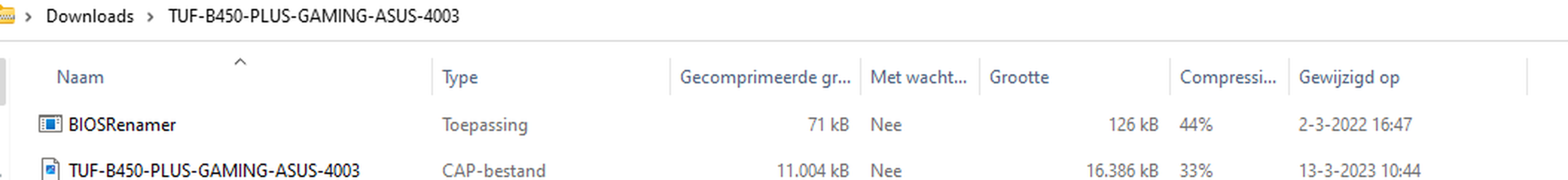

Precies zoals @boers706 meld; heb je dit CAP bestand:
Afbeeldingslocatie: https://tweakers.net/i/m1xPtUu1betg6TfuZu_rYXo4yK8=/full-fit-in/4000x4000/filters:no_upscale():fill(white):strip_exif()/f/image/2uLQ06LpwAo2tU3WZcEPBlQP.png?f=user_large
in de zip file uitgepakt op bv een usb stick?
Want die moet je gebruiken, versie 4003 is even als voorbeeld.

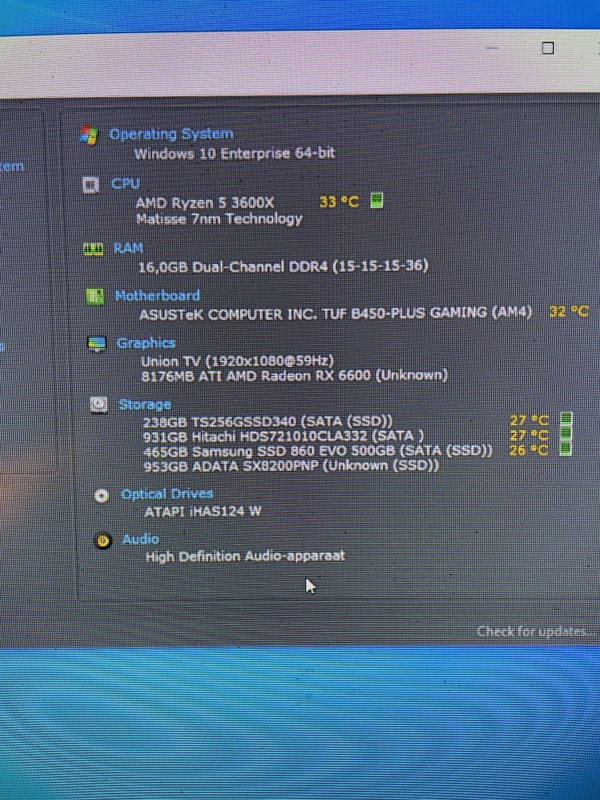

  • Patjeag70
  • Registratie: Mei 2021
  • Laatst online: 26-07-2025
ik heb dacht ik alles er af gegooit op nieuw geinstalleerd maar er veranderd niets is het beter als ik windows op nieuw installeer zou dat helpen ?

Afbeeldingslocatie: https://tweakers.net/i/bTDBbpKFTGfk2sUndjQPvIB1WPk=/x800/filters:strip_icc():strip_exif()/f/image/lYrED5KWpK6kKfsItbRqhGT4.jpg?f=fotoalbum_large
Zoals hier
  • Dark
  • Registratie: September 1999
  • Laatst online: 17:39
Dark
who tweaked the light?
programma herkend de kaart wel, maar het merk niet. zou me daar geen zorgen om maken...
