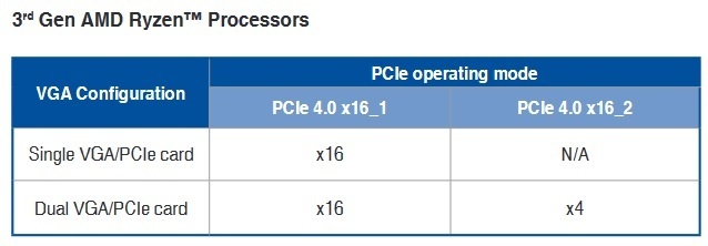

Zoals ik het lees heb je een 2e generatie Ryzen (3700X) met een moederbord dat SLI ondersteunt.
Bij gebruik van het PCIEx8 slot halveert het PCIEx16 slot naar 8 lanes, wat maar weinig verlies zal opleveren voor de videokaart.
Als je zo'n ASUS extension kaart gebruikt, dan kun je er beter maximaal twee SSD's in stoppen, want dan zit je op de limiet van 8 lanes. Het enigste performanceverlies dat je hebt is dat de Lexar theoretisch sneller zal zijn dan de PCIe3.0 van het slot, maar ik betwijfel of je daar in de praktijk iets van gaat merken. PCIe3.0 in een x8 slot haalt 7,8Gb/s en dat is sneller dan wat één Lexar PCIe4.0 haalt.
Omdat de 3700X cpu het slot limiteert tot PCIe3.0 kun je ook de goedkopere ASUS overwegen: https://tweakers.net/pric...hyper-m2-x16-card-v2.html

Bij de cpu support van je moederbord staat dat de 3700X van de Matisse generatie is: https://www.gigabyte.com/...ev-10/support#support-cpu
Ik verwacht dat de videokaart gewoon in het bovenste X16 slot moet komen. In de bifurcation table (pag.31)zou ik de verdeling vast instellen op 2x 8 lanes. In de Nvidia drivers kun je niet instellen dat je SLI gebruikt want het tweede slot is geen videokaart (handleiding, pag.12)
Engelse manual: https://www.gigabyte.com/...10/support#support-manual

De ASUS kaart heeft nodig dat zijn slot als 2x PCIEX4 of 4x PCIEX4 wordt geconfronteerd. Voor elke NMVe disk op de ASUS kaart moet een PCIEX4 in het bios worden gedefinieerd, anders wordt de hele x8 of x16 lane aan de eerste NVMe disk toegekend en ziet het systeem de andere disks niet.
Dit geldt overigens voor alle PCIe kaarten waar meerdere NMVe disks op passen, elke NVMe heeft een eigen PCIe x4 nodig.

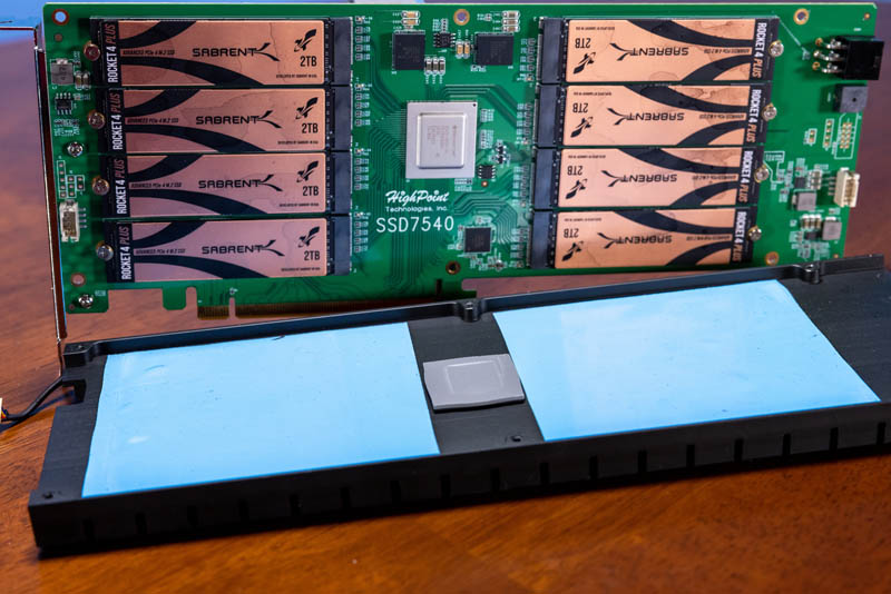

Er is een review van een PCIe 16x kaart met een PCIe switch zodat je geen bifurcation nodig hebt.
Eight PCIe 4.0 x4 M.2-2280 slots flank the Broadcom PEX88048B0 PCIe switch chip in the center. This chip hosts enough PCIe lanes to allow each individual M.2 SSD their own dedicated PCIe 4.0 x4 lanes. The main advantage of using a PCIe switch chip like this is that bifurcation is not required on the PCIe slot where this card is connected. Other than the large PCIe switch chip, there is no controller on this card. That is because fundamentally we are dealing with a software-based RAID solution.
Afbeeldingslocatie: https://www.servethehome.com/wp-content/uploads/2022/09/HighPoint-SSD7540-Front-Cover-Thermal-Pads.jpg
https://www.servethehome....-ssd-card-review-sabrent/
Dit kost wel meer dan 1000 dollar.
In de review is het getest op een moederbord dat 16 lanes aan de ene slot geeft en de grafische kaart is op 4 lanes gezet.

Het eerste slot(bovenste) is altijd PCIe4.0. Het tweede slot is PCIe4.0 bij een Ryzen 5000 cpu en PCIe3.0 bij een Ryzen 3700X. Ik denk dat je alleen de grens kunt bereiken met zeer grote files kopiëren van nvme1 naar nvme2.
Dit zijn M.2 SSD's dat zijn de traditionele (niet NVMe) aansluitingen in een M2 form factor. Heb ik me pas ook in verward met de https://www.sicomputers.n...intern-m-2-id-761489.html dacht ik ook: cool twee NVMe op een x4 bordje, blijkt er een een SSD te zijn in M2 form factor.

djwice schreef op zondag 15 oktober 2023 @ 00:18:
Wat ik gepost heb, ging over PCIe x4 naar elke M.2 slot op de kaart.
Afbeeldingslocatie: https://www.servethehome.com/wp-content/uploads/2022/09/HighPoint-SSD7540-Specs.png
Jouw link gaat over een kaart waar je een PCIe x4 SSD en een SATA SSD kan steken:
Afbeeldingslocatie: https://tweakers.net/i/rzjfDAKyhfiG6XrGjypq6V6TcJk=/full-fit-in/4920x3264/filters:max_bytes(3145728):no_upscale():strip_icc():fill(white):strip_exif()/f/image/ZKnYlUGCFTRAPw1B2b4mhrHK.jpg?f=user_large
En voor de SATA SSD moet je een SATA-kabel aan de kaart aansluiten.
Dit zijn verschillende dingen.

  • djwice
Inmiddels heb ik de uitvoering: ASUS HYPER M.2 X16 GEN 4 CARD binnen en blijkt dat ik hem in PCI-e slot 2 van de uitvoering: Gigabyte X570 AORUS PRO (rev. 1.0) moet stoppen en in de bios de PCIEx16 configuratie op bifurcation 1x8/2x4 moet zetten.
Dan geeft hij slot een x8 en slot twee 2x4, zodat hij twee harde schijven ziet in de bios.
Dit is de enige manier om 2 extra NVMe in het systeem te plaatsen naast de grafische kaart.
Om de schijven in RAID te laten werken is de AMD RAID driver nodig:
https://www.gigabyte.com/...rt-dl-driver-sataraidahci
Anders zie je gewoon twee losse schijven.
De Vidoekaart - slot 1 - draait op PCIE 3.0 x8 in slot 1 (de 2070S is PCIE 3.0x16)
De ASUS - slot 2 - draait op PCIE 4.0 x4 (2x) (kaart is PCIE 4.0x16)
Mocht je nu weinig grafische dingen doen en een G CPU hebben en geen losse video kaart, dan kun je kiezen voor de 4x4 configuratie in de bios en de ASUS kaart in slot 1 plaatsen.
Dan heb je plek voor 6 NVMe kaarten in het systeem.
