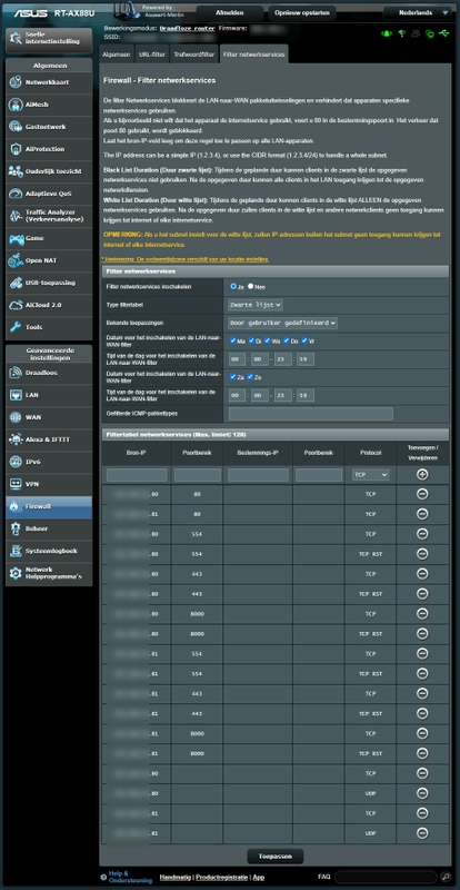

Ik heb 1 netwerk waar alles aan hangt waaronder ook 2 ip camera's.
Nu wil ik dat deze beiden niet van buitenaf bereikbaar of te bekijken zijn, dus volledig geblokkeerd voor het www.
Ik heb een Asus RT-AX88U met Merlin firmware er op en deze staat als volgt geconfigureerd:
Beide camera's hebben een vast ip vanuit de router (.80 & .81).
Afbeeldingslocatie: https://tweakers.net/i/ceCfAbDD2P4NsXN2FnqNa5v-4t0=/x800/filters:strip_icc():strip_exif()/f/image/WtgXFmoptqNiixQE1ihZNGkv.jpg?f=fotoalbum_large
Afbeeldingslocatie: https://tweakers.net/i/jitPgiyV3sPm54HaiplnZufcOKk=/full-fit-in/4920x3264/filters:max_bytes(3145728):no_upscale():strip_icc():fill(white):strip_exif()/f/image/NMqf1nRVbsro2E1110eypfQP.jpg?f=user_large
Het bizarre is nu dat de Hikvision camera nog steeds kan communiceren met een remote NTP server...
Wat kan ik nog extra doen om 100% de laatste gaatjes te dichten?

UDP poort 123 dichtzetten = NTP
Eventueel in de camera's de default gateway leeglaten of op 127.0.0.1 zetten

Kun je dat "poortbereik"niet gewoon leeg laten? Of anders 0-9999999 of zo? Ieder poortje apart gaan blokkeren lijkt me niet heel pragmatisch.

Je kunt de router zelf als NTP server invullen op de camera. Dan verlies je geen functies.
Verder kun je 0.0.0.0 als gateway instellen op de camera, dan weet hij het internet niet te meer vinden.

mcDavid schreef op vrijdag 13 oktober 2023 @ 20:15:
Als ik het goed interpreteer dan heeft ie dat gedaan met de 4 onderste regels.
Ik denk persoonlijk dat alles wat daarboven gedefinieerd is, in feite overbodig is.

Als je niks configureert is ook geen enkel apparaat van buitenaf te bereiken ( dat is de vraag ook).
Wat je bedoelt is dat er geen verkeer vanaf de camara naar buiten geïnitieerd kan worden.
Makkelijkste is inderdaad geen gateway ingeven op de camera.

Geen (of een foutieve!) gateway invullen in een camera is niet zaligmakend, op andere fora tig voorbeelden gevonden dat die (chinese) spullen effe TCPIP stack herstarten met een berg "standaard" gateways (192.168.0.1, 192.168.1.1) en je moest dan maar nét even de pech hebben dat dat overeenkomt.
Met deze ASUS onmogelijk , maar ik ben voorstander voor vlans, dan kunnen ze geen kant uit!

Ik ben niet bekend met de asus, maar kan je niet als source adres je camera invullen en de rest any? Bij de instellingen in je screenshot, dan zou je ook alles naar buiten moeten blokkeren
Hij moet dan weer wel bij een camera vlan kunnen om beelden te kijken, dus mogelijk zit daar extra configuratiewerk in.
Ik gebruik zelf FreshTomato firmware (met een ASUS AP), en die heeft wel vlan ondersteuning.
Dat is helemaal juist, maar dan kan je via OpenVPN een endpoint in dat subnet definiëren, heeft als voordeel dat je ook van buitenaf (WAN/5g) jouw camera's kunt bekijken (via VPN en niet via P2P homing spul). Dan is enkel nog de vraag of je "LAN" naar "vlan-cam" openzet (of niet).

JVDE schreef op donderdag 19 oktober 2023 @ 08:34:
Normaal gezien is dat toch redelijk veilig, dit is toch de hele opzet van HASS.
Wat is dat, "redelijk veilig". En wat bedoel je met "Normaal"? De vraag is wanneer het veilig genoeg is (voor jou). En jij zal daar wellicht andere criteria voor gebruiken als andere tweakers. Eerste stap is om er bewust van te zijn.
Zelf heb ik (bijvoorbeeld) gekozen voor een apart VLAN, zoals hierboven ook gesuggereerd. Dit VLAN kan niet naar buiten. Mijn NAS kan naar dit VLAN verbinden, zodat de stream opgeslagen kan worden.
Als ik onderweg camerabeelden wil zien, maak ik een VPN verbinding naar huis en kan vervolgens de NAS benaderen.
