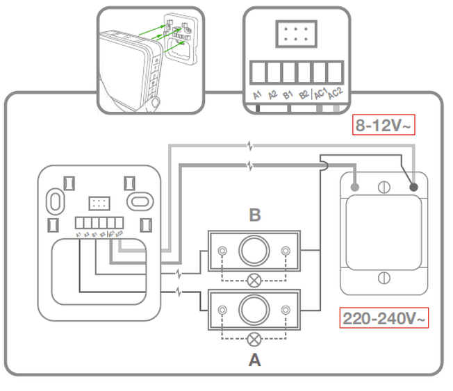

Ik heb de videodeurbel Foscam VD1, aangesloten op een trafo (8VA) en bedraad (RJ45) op het netwerk. Ik heb de VD1 verbonden met een digitale gong (chime; Honeywell DW915S), zoals het schema hieronder van Honeywell (mijn videodeurbel is A; er is geen bel
. Let op, er hoort nog een Power Kit bij.
:fill(white):strip_exif()/f/image/U9DlM6nNTW3J7lwlC78n72S9.png?f=user_large)
De gong werkt op batterijen (zijn volgens de handleiding van Honeywell ook effectief nodig bij dit schema en ik kan dit beamen).
De Power Kit module van de videodeurbel is aangesloten op A1 en AC1 en staat niet in bypass mode (dus de module is opgesteld, zoals Foscam het voorschrijft).
In de Foscam app staat de chime geconfigureerd, nl. als “digitaal”.
Op zich werkt dit goed, maar ik krijg af en toe toch phantom (random) ringing (niet heel veel, maar toch enkele keren per dag; meestal 1 korte “bel”, heel soms constant gebel). Hebben jullie een idee hoe dit komt en wat ik eraan kan doen? Op het Net wordt gesproken van een andere/hogere trafo, een resistor en/of een diode als oplossing om bepaalde “verkeerde voltages” (of stromen?) (piekjes? Variaties?) rond de chime weg te werken (wellicht is er soms “iets” elektrisch dat de chime triggert, maar er eigenlijk niet zou mogen zijn). Met mijn huidige trafo heb ik 8VA, maar ik moet de electricien eens vragen op welk voltage (en dus ook welke stroom) die nu werkt, maar het is normaal 8 of 12V. Let wel: in voormelde opstelling is de gong niet op een eigen trafo aangesloten en werkt ze op batterijen, maar ze maakt natuurlijk wel deel uit van een schema waarin een trafo zit (die trafo voedt de videodeurbel, dus die werkt niet op batterijen). De batterijen voor de gong zijn volgens Honeywell in deze opstelling verplicht (er is nog een opstelling met eigen trafo, maar dat ondersteunt Foscam dan weer niet officieel, al moet ik het nog uittesten). Ik vermoed dus dat de stroomkring niet als voeding voor de gong dient, maar enkel als datasignaal (knop videodeurbel ingedrukt of niet)?

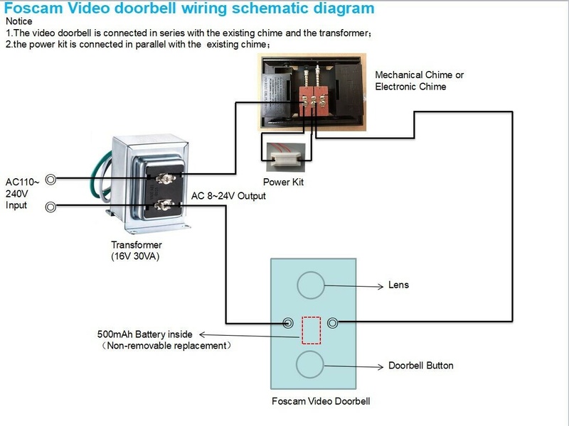

Schema gekregen van Foscam.com Support:
[/URL]

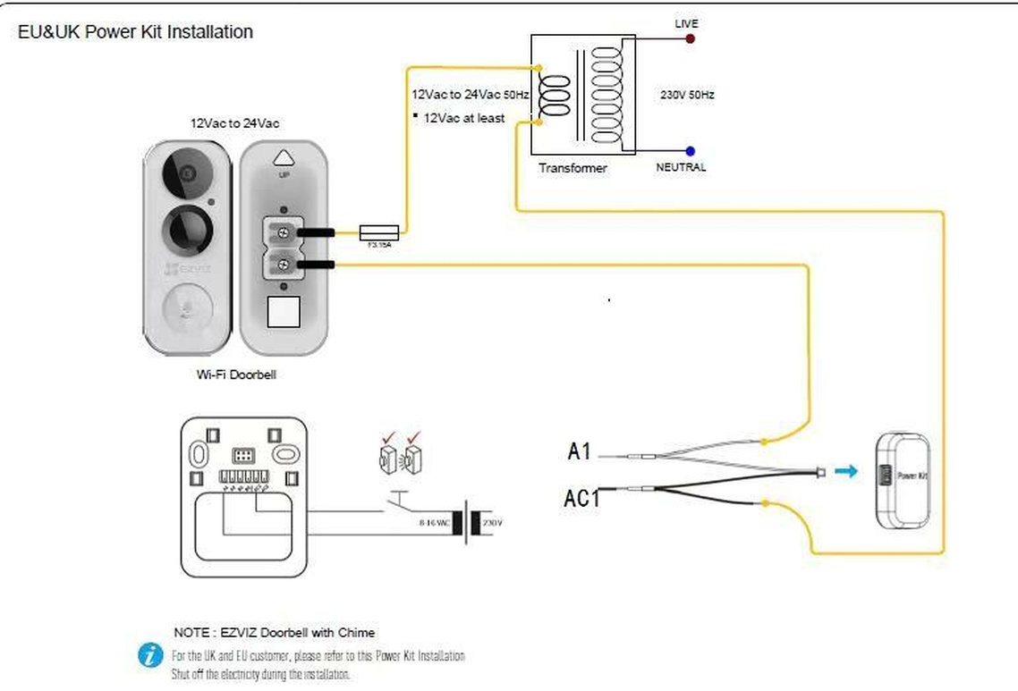

Schema van een andere videodeurbel, maar principe is gelijk:
[/URL]Schema van een andere videodeurbel, maar principe is gelijk:
