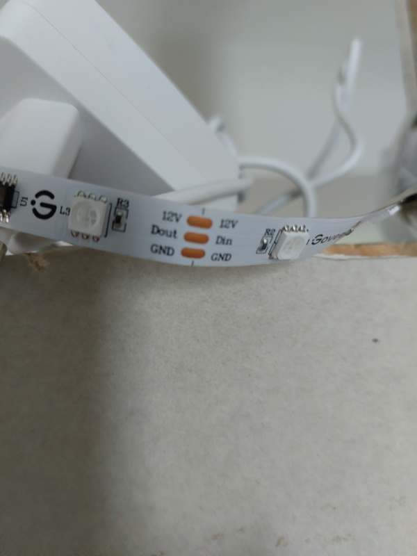

Beginnersvraag ik wil voor een projectje een digitale ledstrip onderbreken en elders verder laten gaan.
Omdat ik niet thuis ben in het solderen vraag ik mij af hoe ik dit best aanpak?
Waar kan ik een 3 pin verlengkabel vinden, hoe maak ik deze zonder solderen aan mijn led strip.
Waar kan ik dit best zo goedkoop mogelijk aankopen?
Afbeeldingslocatie: https://tweakers.net/i/CAJqf3TqugqcdJjwXVmenMKxvpg=/x800/filters:strip_icc():strip_exif()/f/image/fM1SRMpw3ZJaKeh9mR5v39RW.jpg?f=fotoalbum_large

Wat voor afstand wil je overbruggen? Grotere afstanden is vast funest voor je signaal kwaliteit.
Voor kleinere afstanden (of scherpt hoeken) zijn kabeltjes met sterkkertjes te kop. Google bijvoorbeeld voor 'Rgb Connector 15Cm Kabel Voor WS2811' en je vindt ze voor twee dollar op Ali

De afstand is ongeveer 1m. In totaal gaat het 4m ledstrip zijn met 1m verlengstuk.
Dit zou qua voeding dan moeten lukken denk ik, niet?
Het is dus het RGB type waar ik moet op zoeken. Meestal zie ik 4 pin connectoren, maar ik heb een Govee Digitale strip dus kan er niet goed aan uit 😌.

Een meter verlengen moet geen enkel probleem zijn, zolang de verbindingen oké zijn.
Persoonlijk vind ik solderen de beste aanpak, ook als je daar niet in thuis bent. Mooie gelegenheid om het te leren. Het zijn soldeervlakjes, alles wat je daar met connectors op gaat proberen lijkt me dubieus. Zal ook wel werken, als het niet teveel hoeft te bewegen, maar mist de mechanische sterkte.
