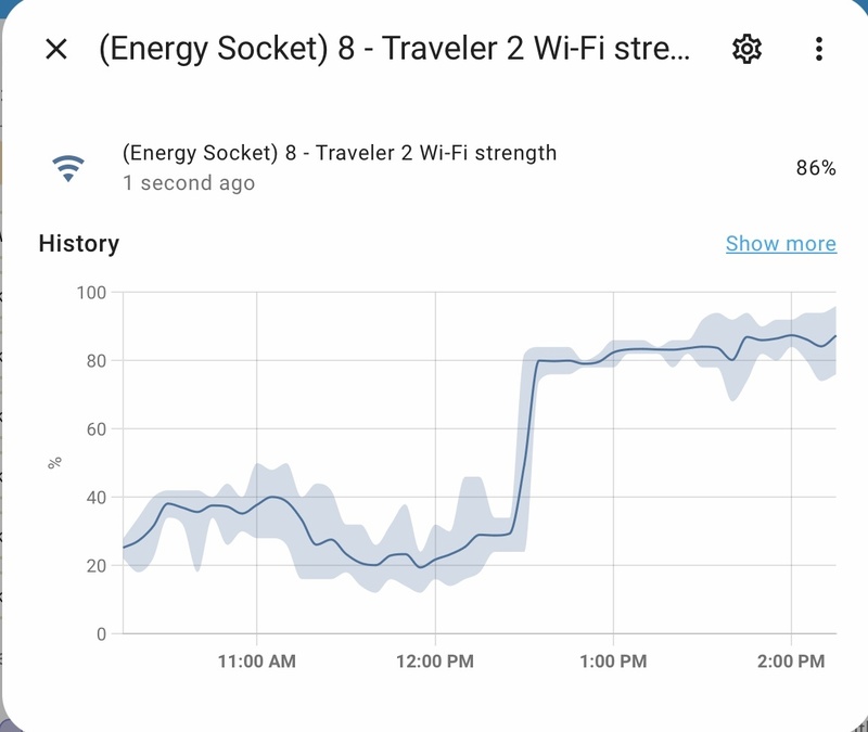

Voorbeeldje van een stekker die de goede kant op ging en dankzij het AP betere ontvangst heeft:
Afbeeldingslocatie: https://tweakers.net/i/WwiS8MyRJnIZQdt5alOECxeNHrI=/800x/filters:strip_icc():strip_exif()/f/image/hVOMNnfgwwySuSw2qs7tG694.jpg?f=fotoalbum_large

Ik zie ook in mijn Telenet netwerkbeheer dat er 7 apparaten met de router verbonden zijn en 33 met het AP. Ik had niet noodzakelijk 50/50 verwacht, maar het lijkt dat er naast de Energy Sockets zelf best veel apparaten zijn die met de 'verkeerde' bron verbinding maken (de bron dus die minder goede signaalsterkte oplevert).
Waar zou dit aan kunnen liggen, en kan ik er iets aan doen? Doet de signaalsterkte er misschien niet toe zolang er een bepaalde drempel gehaald is? Ik vind het maar vreemd gedrag, maar misschien maakt het praktisch gezien geen verschil.
