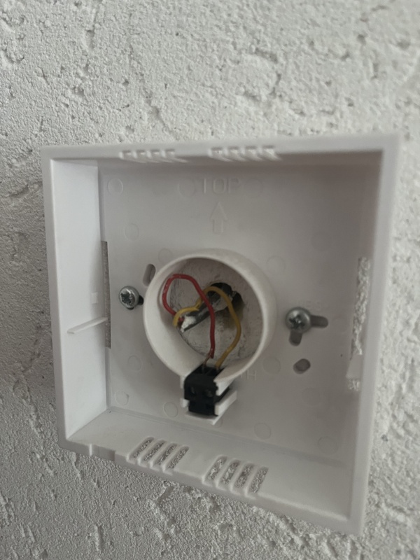

Ik gebruik de laatste jaren voor alles Home Assistant en ben daar tot dusver heel blij mee. Ik wil al een tijdje van thermostaat wisselen, mede doordat die we hebben vaak faalt te verbinden met de webportal en we eigenlijk gewoon van cloud-dependent devices af willen. De E-thermostaat is daar een van de laatste devices van.
Nu is vandaag om nogmaals te pogen de ICY hub weer gepaird te krijgen met de thermostaat zo vaak mislukt dat ik het wel beu ben met deze oude meuk.
Ik wil graag een nieuwe goedkope oplossing voor een thermostaat die met mijn ketel werkt (de bestaande draadjes) en met home assistant kan praten via een lokale API.
Kunnen jullie mij een beetje wegwijs maken? Als ik online lees in bijv conversie handleidingen van de NEST enzo om een idee te krijgen snap ik er niet veel van.
In de bijlage foto's van de hub webinterface info en de thermostaat zelf.
Onze ketel is een Vaillant G10 volgens mij? Ook foto van toegevoegd.

Is een gerootte Toon niets voor je?
Ik heb een Intergas, had een abonnement energie bij Eneco en had eigenlijk altijd een contract voor Toon ook.
Tot ik zag dat de ToonV2 ook zelf te rooten was. Nu alle slimmigheden van Toon (en meer) gecombineerd met m'n Homey. Moet met HA ook wel werken.
Werkt gewoon op bestaande bedrading, heb aan de kant van m'n ketel wel een adapter moeten plaatsen, maar heb naar de woonkamer toe dus gewoon m'n bestaande bedrading gebruikt.

Bedankt voor je snelle reactie! Ik kom uitsluitend op de Eneco website uit en kan dan wel kiezen zonder abonnement, maar kun je ook zonder de €75 installatie kiezen? Ik zie dat niet. Het rooten van zo'n apparaat is ongeveer gelijk aan het rooten van een router?
