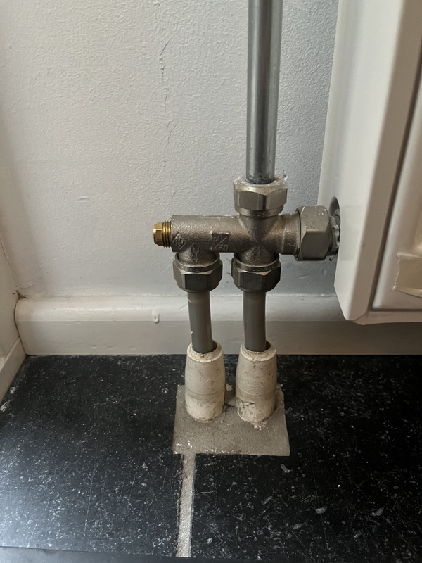

Kan ik de bypass in dit voetventiel uitschakelen? Of zit er niets anders op dan het vervangen van het voetventiel of afdoppen van de leidingen?
Het verhaal erachter: veel van de flow van mijn cv-systeem loopt door een radiator in de hal en dan meteen weer terug. Het maakt niet uit of ik de kraan van de radiator open of dicht draai: er zit een bypass in het voetventiel. Het rare is dat er helemaal geen andere radiatoren in serie met deze radiator zitten. Dit is natuurlijk zonde, want hierdoor is de flow naar mijn woonkamer lager en is de retourtemperatuur onnodig hoog.
Afbeeldingslocatie: https://tweakers.net/i/JD-hbAVegaqy9I0a4chwNmwUfGg=/x800/filters:strip_icc():strip_exif()/f/image/w5gPEgLro8Oic0I1rpRIi4Kq.jpg?f=fotoalbum_large
Afbeeldingslocatie: https://tweakers.net/i/jtNkZYB1t4dsf1CUK4EDVcMVWNo=/x800/filters:strip_icc():strip_exif()/f/image/Jp2JTFwfbff3luu5ClqBBYM9.jpg?f=fotoalbum_large
Wat ik al geprobeerd heb:
Ik heb het kraantje in het voetventiel helemaal naar binnen gedraaid (inbus rechtsom totdat hij niet meer verder ging), maar dat hielp niet. Misschien is dat juist de verkeerde kant. Kan hij gaan lekken als ik hem te ver naar buiten draai?
ps. Tips over hoe en waarmee af te doppen zijn ook zeer welkom, maar ik moet toegeven dat ik daar nog niet zo goed online naar gezocht heb. De leidingen zijn 14mm kunststof.
Beste antwoord (via KikkerMario op 13-10-2023 11:05)
  • pickboy
  • Laatst online: 15:47
Het is een 50/50 voetventiel, dus hij laat altijd minimaal 50% door naar het circuit.
Het verstelbare ventiel regelt enkel de flow naar je radiator.
De enige optie is om het voetventiel te vervangen.

Als je het kraantje op het onderblok dichtzet (rechtsom) en je zet de (thermostaat)knop dicht, worden de leidingen dan warm? Dan zou er helemaal geen stroming moeten zijn.
-edit- ik zie dat je een 50/50 onderblok hebt. Dat is voor een eenpijpssysteem. Dus je moet het onderblok vervangen als je de bypass eruit wilt halen.
  • _JGC_
  • Laatst online: 18:00
Dit is een eenpijps onderblok, getuige de 50/50 markering.
Goed kijken of je idd geen eenpijps systeem hebt voor die radiator. Zo nee, vervangen door een regulier onderblok.

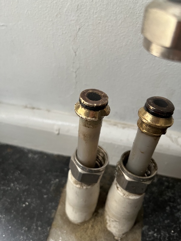

Ik heb het losgehaald en het zijn allemaal knelkoppelingen. Die zijn toch niet te hergebruiken? In ieder geval passen de standaard 1/2" blindstops er niet op. Straks maar eens naar de Warmteservice ...

Deze zijn in principe gewoon opnieuw te gebruiken zolang je ze aan de leidingen laat zitten en de rubbers niet gaar geworden zijn.
Reguliere knelkoppeling vervormt de ring zodat die afsluit tussen buis en koppeling. In dit geval drukt de ring alleen de koppeling inelkaar en zorgt het rubber voor afsluiting.
Onderblok mee naar de Warmteservice en daar een vergelijkbaar ding ophalen. Wel opletten dat aanvoer en retour aan de juiste kant zit.

Dank je! Volgens Warmteservice heb ik een oude maat en moet ik toch de oude koppelingen verwijderen. Dat blijkt nog moeilijk te zijn! Enig idee hoe dat moet? Ik heb al flink zitten prutsen en ook online niets gevonden. Bij de balie van warmteservice zeiden ze dat het gewoon met een tang kon :|

Ik heb de knelkoppeling nog even laten zitten en ben met andere onderdelen aan de slag gegaan. Is er een naam voor de sleutel die hier nodig is? Of een truc om het met standaardgereedschap los te draaien?

Helpt soms als je de slangen verwarmt in goed heet water. Soms past de achterkant van een waterpomptang precies in het staartstuk, maar anders zit je vast aan een staartstuksleutel.

als je toch al bij de warmteservice bekendt bent. een radiatorsleutel.
https://www.warmteservice...tiel)-sleutel-/p/76556805
en de knelfiting. op de cv buis. maak een nieuw pijpje ervoor. (5 tellen werk 2 nieuwe ringen etc)
de knelftiting/tule op de slang verwarmen met een verfbrander. maar hier knapt je slang niet van op,....
ik hoop dat er ruimte is voor een sokje. of de radiator lager hangen/hoger hangen etc.

Met heet (kokend!) water kreeg ik het nog niet los, maar met de verfbrander wel. Anders had ik inderdaad de radiator lager moeten hangen.
En een radiatorsleutel, natuurlijk! Had ik al bedacht, maar toen niet verder gekeken dan het eerste zoekresultaat (ontluchtingssleuteltje). Die kan nu in mijn collectie van sleutels die je maar 1x gebruikt.
De bovenste knelkoppeling lekte nog heel lichtjes. Telkens als ik een druppel zag heb ik die nog een kwartslag gegeven. Hopen dat dat nu afgelopen is...
