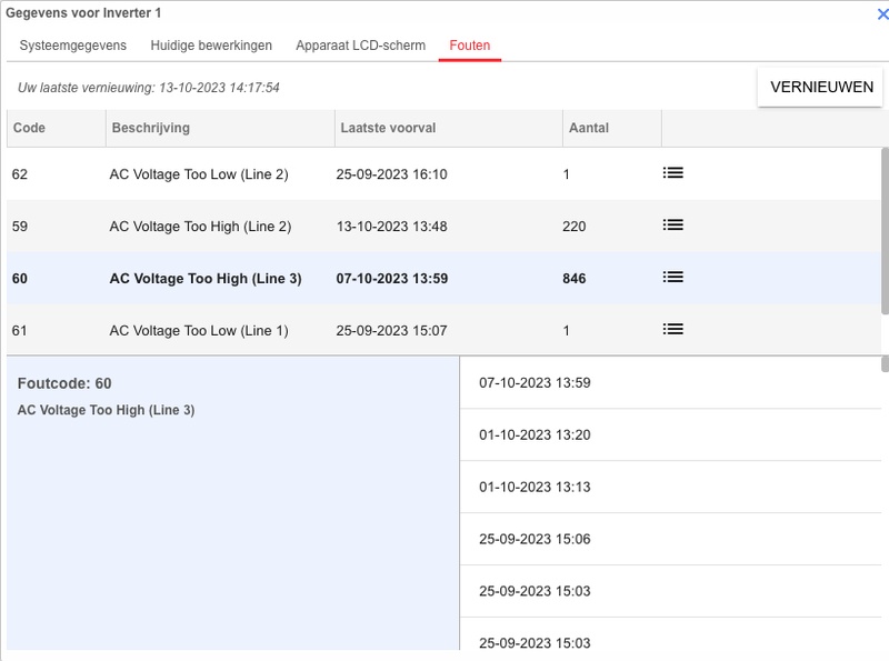

Afbeeldingslocatie: https://tweakers.net/i/VpZTiTXU7FTxk7efRdYYkDrOhjs=/800x/filters:strip_icc():strip_exif()/f/image/biviP7tc6szNGURri3MC1rQM.jpg?f=fotoalbum_large
Vermogensbegrenzing obv voltage bestaat idd, zie https://knowledge-center....control_configuration.pdf pagina 19. Wellicht idd idee om op 5,5 kW te begrenzen bij voltage boven 248 volt oid.
