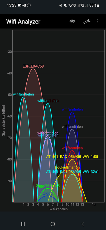

Op 5ghz is alles kanaal 42 zie ik.
Afbeeldingslocatie: https://tweakers.net/i/7Sxqbw646FA9zFFL0l8r2717cro=/x800/filters:strip_exif()/f/image/eszS842sVy9ymdB2wWEkdG99.png?f=fotoalbum_large
Ik heb er juist meer genomen omdat ik met 3 AP's problemen had qua bereik en het unavailable zijn van wifi dingen in home assistant.
Probleem was er dus helaas al.
Nest zit vrij dicht dus kan weinig zien zeg maar.
2.4 is natuurlijk drukker.
Afbeeldingslocatie: https://tweakers.net/i/46h0QV5rqmbPf6fxE4YvhhiT-ps=/x800/filters:strip_exif()/f/image/U0ZocUWsYhb4JR4mL5Nj2yXw.png?f=fotoalbum_large

Ik zie zojuist wel 2 opvallende dingen,
Die esp komt me bekend voor maar ik kan hem in huis niet vinden.
En sinds vanmorgen half elf zijn m'n devices niet meer iedere keer unavailable bij home assistant.
Echter was er om die tijd niets gebeurt thuis, dus (tijdelijk) opgelost maar helaas zonder daadwerkelijke oplossing.
Die esp ga ik nog eens over denken, signaal is sterk, kan verbinding maken met maar op 192.168. 4.1 kan ik hem niet benaderen als ik verbonden ben.
