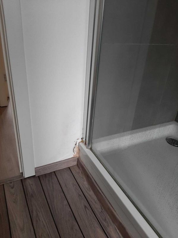

Hi iedereen,
Aan de buitenkant van onze douchecabine zit er een vochtige plek met ondertussen schimmel. Dit komt omdat de dichting in de binnenkant van de douche in deze hoek na jaren duidelijk niet meer waterdicht is :|
Ik heb ondertussen in de douche zelf nieuwe dichting met silicone gespoten zodat er hopelijk geen water meer lekt nu.
Mijn vraag: hoe kan ik de schimmel en deze vochtige hoek nu proper verwijderen en aanpakken zodat het er weer normaal en mooi uitziet?
Alvast bedankt voor jullie feedback!
Afbeeldingslocatie: https://tweakers.net/i/CRU70El9xbsAEyPXIWjfkuI7fHY=/x800/filters:strip_icc():strip_exif()/f/image/4k5qIzdbCaandNaNCWv7Ez83.jpg?f=fotoalbum_large
Afbeeldingslocatie: https://tweakers.net/i/jMxrhPPUZ-HMA4KSCO7yN-pGQ1s=/x800/filters:strip_icc():strip_exif()/f/image/ImhmE51ZkcAqOruaZ5EW47II.jpg?f=fotoalbum_large
Afbeeldingslocatie: https://tweakers.net/i/G0J_883uYRdf2elqwhkGaTRVfY4=/x800/filters:strip_icc():strip_exif()/f/image/S30ZQskBQtUbQm11Wu2vd7pf.jpg?f=fotoalbum_large
Afbeeldingslocatie: https://tweakers.net/i/ti6W5WD8w9NF7xZ7HrFHG5PaQlg=/x800/filters:strip_icc():strip_exif()/f/image/adjEPhJwJVCKMfcSMQS0MXvd.jpg?f=fotoalbum_large

Die kit aan de binnenkant is transparante kit? Wat daaronder zit, ziet er niet heel jofel meer uit, ook die verticale naad niet. Er is een kans dat het lekken niet gestopt is hiermee en dat je, als je de buitenkant straks netjes hebt, over een poosje weer opnieuw kan beginnen.
De binnenkant kan je, denk ik, beter nog wat meer schoonmaken, die naden goed schoon en vooral vetvrij en DROOG maken voor je gaat kitten.

Het is tegen-natuurijk maar de binnenkant kit je normaal niet bij douchecabines met holle profielen. Ze zijn namelijk eigenlijk nooit waterdicht het water kan dan de profielen uit lekken aan de natte kant. ipv dat het zich opstapeld en aan de droge kant naar buiten komt. (waarschijnlijk daar waar je die roest ziet)

Kitten doe je normaliter aan de buitenkant, maar bij jou zit het aan beide kanten.. niet echt handig, want dan krijg je vochtophoping en kan het niet ventileren.
Het ziet er sowieso uit als oude bende, dus ik zou eerst eens beginnen met alles weghalen en schoonmaken.. en het dan netjes af te kitten aan de buitenkant..
