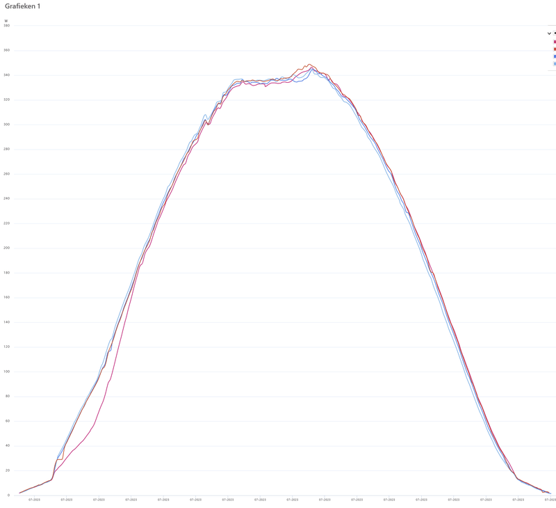

  • Ronald
  • Laatst online: 12:27
En even grafiekje er bij van mijn 415W panelen:
Afbeeldingslocatie: https://tweakers.net/i/Tld_ij2c6WI2Dq7vwWI3hpixWpE=/800x/filters:strip_exif()/f/image/ytfAxFXXs4mM0khUiI5t407S.png?f=fotoalbum_large
Het deukje boven in is omdat ik iets aftop op de omvormer. Piek dus 350W en uren en uren boven de 300. Een 430W paneel is dus nog >10W extra en nog een uurtje langer in de aftop.

Copy/Paste van de reactie: we gebruiken de iq8+ omdat het vermogen van de 430Wp panelen in Nederland niet boven de 300 watt komt. Als de panelen over een tijd bijvoorbeeld naar 460Wp gaan heeft de iq8m wel een meerwaarde.
Ik ga toch nog maar eens informeren naar een stringomvormer. Moet ik daarbij nog rekening houden met bepaalde dingen in mijn situatie? Wanneer ik daar over begin bij aanbieders, komen ze snel met een tegenargument dat het veel lawaai maakt bijv.
Zo'n installateur moet gewoon direct overboord.
Het argument dat omvormers lawaai maken, een string omvormer is geruisloos, er zit niets in wat lawaai kan maken, dus hoe kunnen ze dan lawaai maken. In de ochtend schakelt hij in, dan hoor je klik... en in de avond schakelt hij uit, en dan hoor je klik.

Het tegenargument is bedoeld om zoveel mogelijk winst te maken, het idee van een string omvormer doet hun winst teniet, dus zullen ze alles uit de kast halen, inclusief een veel te dure offerte voor een string omvormer zodat je toch gaat kiezen voor een systeem met micro omvormers, om toch maar micro omvormers te kunnen verkopen, echt, niets wordt geschuwd, brand gevaar, vlamboog, uitval van panelen, string omvormers die vlak na de garantie periode stuk gaan, degradatie van de panelen, geen mogelijkheid om een accu aan te kunnen sluiten, ik heb alles al gehoord van klanten, bijzonder.

Veel aanbieders denken maar aan 1 ding, en dat is helaas niet per definitie wat nu goed en verstandig is voor een klant, maar wat nu goed en verstandig is voor hun winst. Helaas wekt dat vaak zo.
Als consument kun je weinig vertrouwen op de verkoper/adviseur, je zult jezelf er echt in moeten blijven verdiepen. Het is als het kopen van je eerste auto of het nemen van je eerste hypotheek, iedereen roept wat, en uiteindelijk zit jij met de gebakken peren.
Uiteraard is er dit forum, en dat is goed, hier kunnen we je hopelijk helpen.
9 panelen met een string omvormer, tussen de 3800 en 4000 euro. 12 stuks 4500 euro
Optimizers, mits er schaduw is gedurende een groot deel van de dag op een aantal panelen, hebben ze wellicht nut. Is er een uurtje schaduw of is de schaduw op de panelen volledig, heeft het geen meerwaarde.
Ook optimizers zijn weer elementen die de winst ophemelen. Bedenk goed, ieder onderdeel heeft marge, winst marge.
