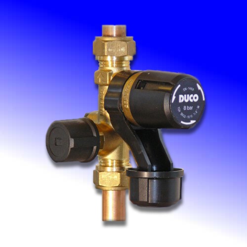

Voor het aansluiten van mijn SWW boilervat ben ik op zoek naar een inlaatcombinatie (DN20, 6 bar). Dit is dus een maat groter dan gebruikelijk.
Afbeeldingslocatie: https://tweakers.net/i/n_gO0CTOR5O6j5bC-sKewNbNtw8=/full-fit-in/4920x3264/filters:max_bytes(3145728):no_upscale():strip_icc():fill(white):strip_exif()/f/image/YJLD0acJhTC2KdFuInmp6JDg.jpg?f=user_large
Ik moet deze aansluiten op een 26mm meerlagenbuis en vraag me af wat hiervoor de beste manier is. De inlaatcombinaties zijn vooral te vinden in 22mm knel variant. Is het zo simpel om de knelwartel eraf te draaien en er een 26 x 3/4" puntstuk (met loctite 55 of afdichtring?) op te draaien?

Of zijn er betere/andere manieren? Ik kan hier en daar ook wel een inlaatcombinatie vinden die geschikt is voor schroefdraad verbindingen maar die zijn vaak significant duurder (of enkel bij de duurdere webshops te vinden).

De draad van de knelring is niet 3/4 en niet bedoeld om er iets anders dan een knelring op te zetten.
Elke fabrikant van meerlagenbuis en koppelingen maakt wel overgangskoppelingen in allerlei vormen en maten.
Dit is wat je zoekt: https://www.warmteservice...-k2Y3jPD-MU4aAlfyEALw_wcB
Die steek je in de 22mm knelkoppeling en aan de andere kant ga je verder met meerlagenbuis.

https://www.warmteservice...08xxZVEuWWucaAiO_EALw_wcB
Ik weet niet welk type meerlaagsebuis je héb maar er zijn overgang koppeling te halen van meerlaagsebuis naar koper 22mm
Deze zet je op je meerlaagsebuis en de andere kant kan zo in de knelkoppeling van je inlaatcombinatie
  • Pejdref
Bedankt! Die koppeling kende ik nog niet, dat maakt het net zo simpel :)
