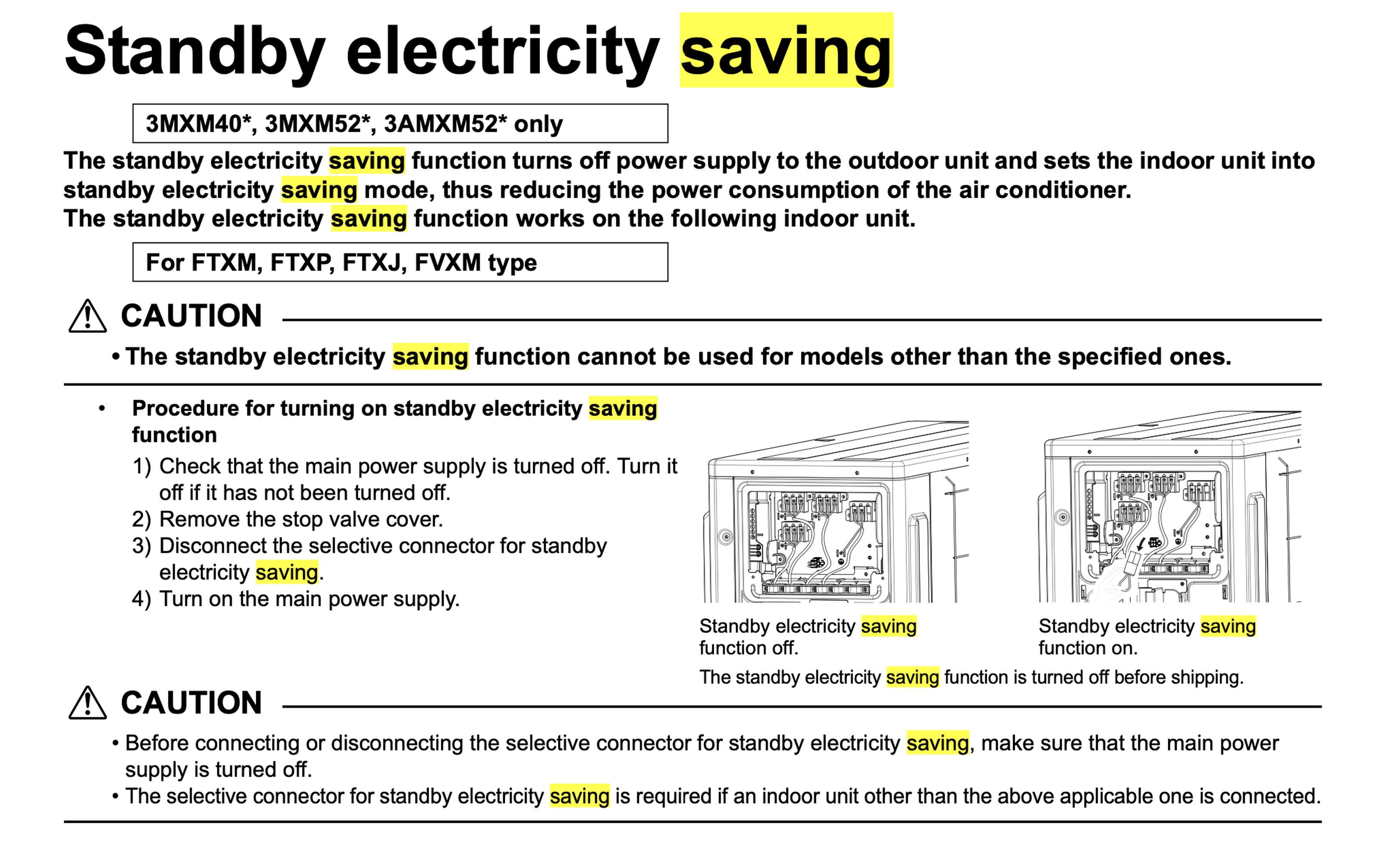

Er is een saving mode volgens de handleiding:
Afbeeldingslocatie: https://tweakers.net/i/-owIjf3-nh9ShwC7T6M48bTFMKE=/full-fit-in/4000x4000/filters:no_upscale():fill(white):strip_exif()/f/image/3Fhs9SVnzrieGmpuYBrYrZw7.png?f=user_large
Geen idee hoeveel het scheelt.

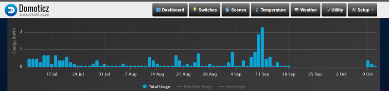

Afbeeldingslocatie: https://tweakers.net/i/kQFM9QWpxs6tlaKOv1RZEVkFUIc=/800x/filters:strip_exif()/f/image/QqDevxKBJQIFJL4cnbSeGtXE.png?f=fotoalbum_large
Verbruik rapportage Daikin klopt niets van. De units staan hier altijd op stand-by en ineens nul verbruik tussen 19 september en 8 oktober??
