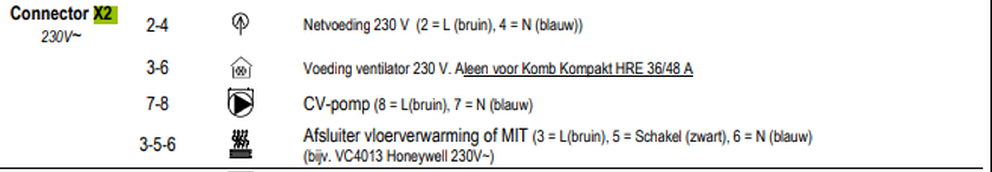

Geachte Tweakers,
Ik wil mijn Intergas kompakt HRE 28/24 ketel voorzien van een 2 wegklep.omdat we gedeeltelijk vloerverwarming krijgen.
Nu is mijn vraag waar sluit ik de draden op aan in de ketel?
Ben al wat aan het rond neuzen maar kan hier niet een duidelijk antwoord op vinden het word aan gestuurd door een Netatmo thermostaat.
Alvast bedankt voor het meedenken. :)

Daarvoor is connector X2, aansluitklemmen 3-5-6. Staat in de documentatie van de ketel.

55martin schreef op woensdag 11 oktober 2023 @ 21:05:
Bedankt voor de informatie dacht dan dus zo zie plaatje onder.
