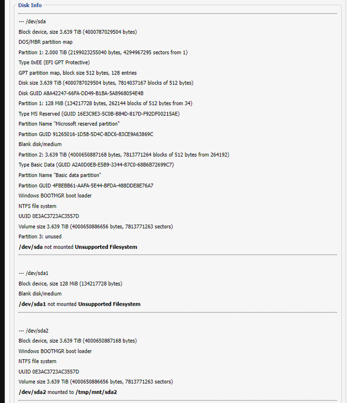

Ik probeer Samba te laten werken, maar het lukt niet. Het lijkt erop dat het mounten succesvol is, maar wanneer ik naar die map ga in mijn Windows 11-netwerk, wordt deze als leeg weergegeven. De schijf is een Seagate 2.5 inch NTFS-schijf.
Ik heb verschillende 'protocolversies' geprobeerd, met of zonder wachtwoord, wel of geen gebruik van een subdir, maar ik maak geen vooruitgang. Ook FTP geprobeerd, maar de map blijft leeg. Ook WinSCP gebruikt om naar de mount te gaan, maar deze is leeg. En ja, de schijf staat vol met bestanden. Wat nu te proberen?
Het werkte op Freshtomato en de originele firmware. Nu heb ik: Firmware: DD-WRT v3.0-r53562 std (10/03/23)Afbeeldingslocatie: https://tweakers.net/i/DEQbSABj32ZsTVjpvGiGyTeQQz0=/800x/filters:strip_exif()/f/image/xMM3ht9Ma4sTNMS9tWpmy8Ul.png?f=fotoalbum_large

Ik zie in je log dat sda niet gemount kon worden vanwege u supported fileysstem. Sda2 wel maar in de /tmp/mnt map terwijl je /mnt als share hebt
Mrja het is vreemder dan die hem in tmp mount. Gaat het met een fat32 disk wel goed?

CypherMK schreef op woensdag 11 oktober 2023 @ 19:12:
Ik heb die schijf eens in mijn PC gedaan, en deze gaf via diskmgmt.msc aan, dat er maar 1 partitie is. Ik heb zo even geen andere disk liggen. Misschien maar eens met een usb thumb drive proberen.
Die eerste partitie is onder Windows niet zichbaar de grafische disk manager. Dat is een 128 MB grote "Microsoft reserved partition".
Ga je onder Windows naar die disk kijken met diskpart.exe dan zie je die wel :)
De issue lijkt hier te zijn (wat @laurens0619 ook al opmerkt) dat DD-WRT die partitie mount op /tmp/mnt/sda2, terwijl jij /mnt aan het delen bent via Samba.
Kun je via Samba niet /tmp/mnt delen? Is lang geleden dat ik daar iets mee gedaan heb, dus even geen idee verder wat de (on)mogelijkheden van DD-WRT nu zijn.

https://forum.dd-wrt.com/...c13f24809ffea4e92a9518e88
Hier kwam ik ook nog wat tegen; dat ie mount onder /tmp lijkt normaal te zijn; je zou dan als share opties (normaal) /mnt en /mnt/sda2 moeten zien... (Waarschijnlijk draait samba in een chroot onder /tmp uit veiligheidsoogpunt)

Ik zie met WinSCP dat /mnt een snelkoppeling is naar /tmp/mnt, dus dat kan wel kloppen.
