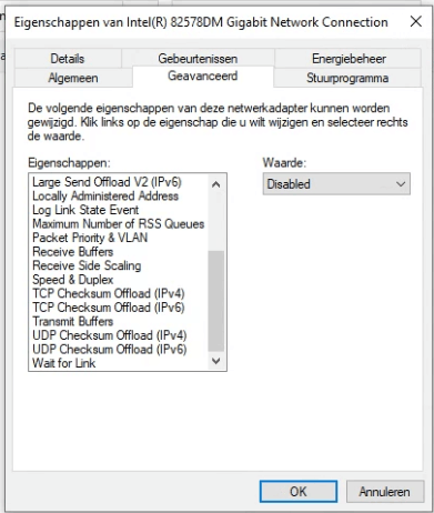

Als ik het goed begreep zou ik in het "geavanceerd tabje ook wol instellingen moeten vinden, maar die zie ik daar niet.

Ik heb ook een hp elite desktop en daar werkt het gewoon.
Bij het tabje "Geavanceerd" krijg je een scroll venster.
Daar moet je helemaal naar beneden scrollen om de Wol functies te vinden.

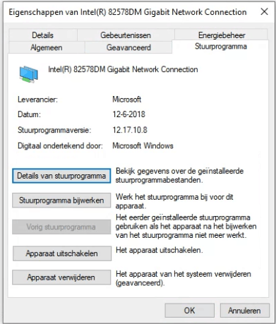

Ik kan die wol functies dus helaas niet vinden, ook niet als ik helemaal naar beneden scroll:
Afbeeldingslocatie: https://tweakers.net/i/9bwWnc8ChmBwJiz7m95UvZusLAc=/full-fit-in/4000x4000/filters:no_upscale():fill(white):strip_exif()/f/image/pJFXaUSPXOLgXDMIj8pa0ofN.png?f=user_large
De support assistant zegt dat alles up-to-date is, maar mogelijk is dat inderdaad wel de windows driver; ik weet even niet hoe ik die zou kunnen omzetten/downgraden naar de door HP ondersteunde versie.
Afbeeldingslocatie: https://tweakers.net/i/xvcU81V0JPLIDiWLhJUnT110HAE=/800x/filters:strip_exif()/f/image/TTH2XIWne1HJo5uKCtoeTGfv.png?f=fotoalbum_large
Afbeeldingslocatie: https://tweakers.net/i/jAqx_Z3IKeSIcey8TTkAqDhK7FM=/full-fit-in/4000x4000/filters:no_upscale():fill(white):strip_exif()/f/image/BnIaEZhh0lMU5jBnvzR168vi.png?f=user_large
Als ik deze verwijder, gaat hij automatisch de nieuwste versie installeren.

Ik heb de 82578DM maar kan in de diverse driverpacks tot nog toe alleen maar drivers vinden voor 82576 en 82579 modellen vinden...
  • bnwgraaf
  • Registratie: Oktober 2008
  • Laatst online: 23-10 22:15
Gelukt! Was even lastig om een driver te vinden, maar heb er inderdaad eentje gevonden nu en het werkt!
De ontbrekende WOL instellingen kwamen nu wel tevoorschijn en dat was de truuk.
Dank jullie allemaal!!
