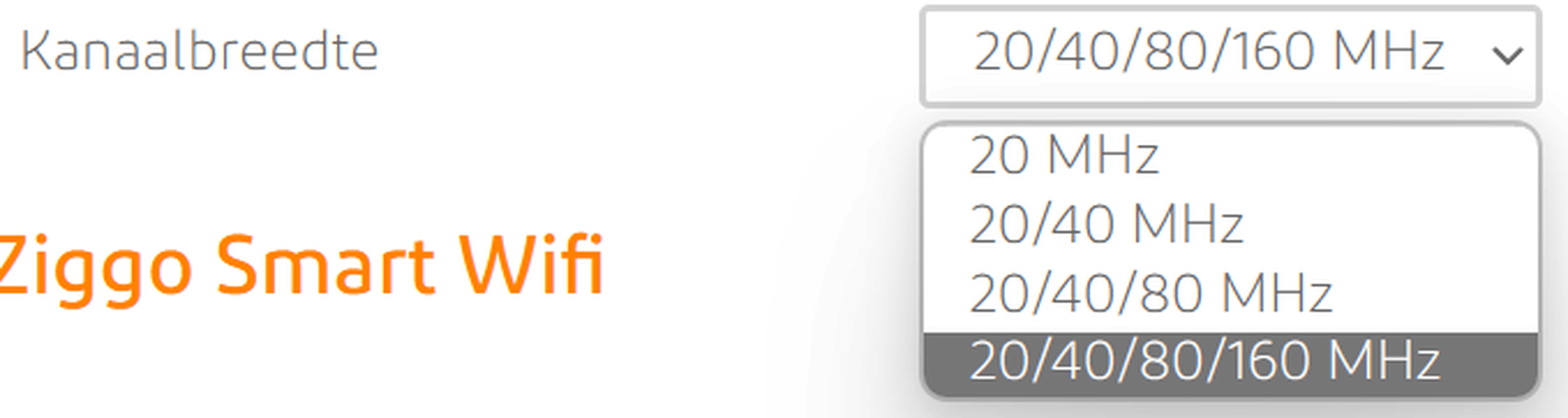

Ik heb de laatste intel drivers geinstalleerd voor de AX210 - 22.250.1
Hoe forceer ik 80mhz? Via de Ziggo box kan ik niet individueel selecteren? Ik heb juist de breedste gekozen, met 160mhz erbij heb ik de 1.012Mbits op mijn telefoon gehaald. :)
