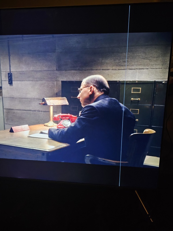

Ik heb laatst mijn Samsung 65 inch 4K TV eenzijdig iets opgetild en verschoven. Nadat ik dit gedaan had kreeg ik rechts een dunne verticale streep in het beeld die als hij aan staat continue te zien is. Wat ik ook doe, hij blijft zichtbaar. Ik baal als een stekker want hij doet het verder perfect en was best duur toen ter tijd. Misschien iemand een idee wat het kan zijn?
[Afbeeldingslocatie: https://tweakers.net/i/uuExl6zIvl1ObmgNTLdWbGV4rYc=/x800/filters:strip_icc():strip_exif()/f/image/UDpwgqeyfnvzmFvjPCDrBcD4.jpg?f=fotoalbum_large

Juist, dus de televisie openschroeven en dan naar de kabels tussen moederbord en paneel kijken. Ja, je bent hier op Tweakers en spreekt met allemaal mannetjes (en vrouwtjes) die niet vies zijn van het gebruik van een schroevendraaier.

Eén lijn van het paneel wordt niet langer aangestuurd. Om dat het bij verplaatsen is gebeurd, zou een verklaring bij de kabels plausibel kunnen zijn. Je zou de kabels tussen moederbord en paneel even los kunnen halen, eventueel wat contactspray gebruiken en dan weer vastmaken. Soms helpt dat. Soms is het ook het paneel zelf en dan is er niets aan te doen.

Ik moet dus de achterzijde van de TV verwijderen? Ik heb bij deze Samsung TV een One Connect Box waarop ik alles kan aansluiten dus maar 1 kabel richting TV.
  • sypie
Dit gaat echt om de kabels intern, tussen moederbord en scherm.
