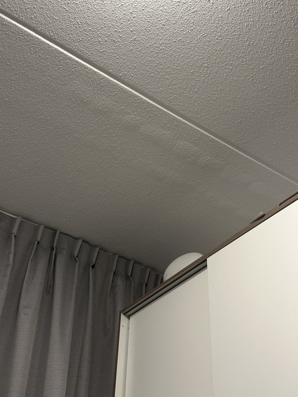

We hebben sinds kort een huis gekocht en het viel me ineens op dat ik twee stroken in het plafond zie. Weet iemand wat dit zou kunnen zijn?
Afbeeldingslocatie: https://tweakers.net/i/L-y51MI43gEOTne9RLJGK03CRYI=/x800/filters:strip_icc():strip_exif()/f/image/HAj9gl9CyijXrg5oNEE9YMv8.jpg?f=fotoalbum_large

Kun je er voorzichtig, op een onopvallend plekje, eens aan voelen of het ook echt blaren zijn of dat het slecht dichtgesmeerd is?

Als ik erop tik dan is het meer een holler geluid dan normaal.

Mij klinkt dit als een gesloten verf, oftewel geen ademende latex. Hierdoor kan vocht niet uit het plafond. Dit zijn dan wel echt ‘bellen’ die je lek kan prikken, lukt dat?

Lucht, door loslatende latex. Oftewel een hechtingsprobleem.

Ik denk niet dat het alleen de latex is, maar de hele spack laag, aangezien de structuur niet anders is bij de bubbels.

Zoals Sypie zei, druk er eens op en kijk of je het kan indrukken. Dan weet je ook of het een spuitlaag is die erop gespoten is. Zo ja, dan heb je wel een probleempje als die loslaat :)
Mijn plafond beneden had/heeft hetzelfde. Die hele laag laat bij mij ook los, de enige oplossing die ik te horen krijg is alles eraf halen/schuren wat ik tot nu toe al een jaar of 5 uitstel en wat er af valt maar steeds opruim en af en toe wat zelf van het plafond af haal.
