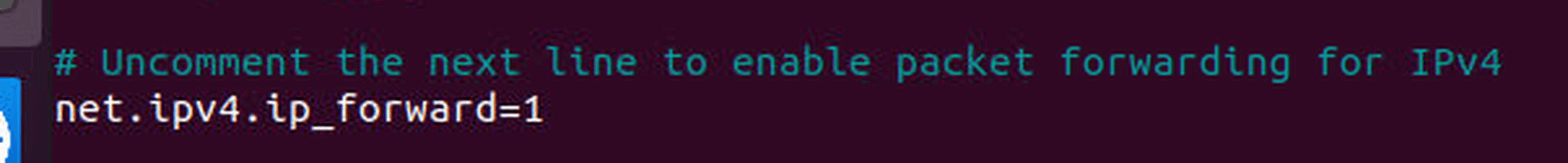

ik heb nog een tip voor je :
- check/modify this file : /etc/sysctl.conf, and remove bracket from line "net.ipv4.ip_forward = 1"
- save with : # sysctl -p
(volgens mij werd dit al door iemand hier gemeld)
mijn verzameling A.I. afbeeldingen
  • bobby022
  • Laatst online: 24-08 10:59
EverLast2002 schreef op woensdag 11 oktober 2023 @ 17:08:
ja klopt, die had ik bekeken, en deze staat er netjes in.
was alleen vergeten te melden, mijn excuus
Afbeeldingslocatie: https://tweakers.net/i/97L_WO6nFUS4Ul9NTMmebkCpqHI=/full-fit-in/4000x4000/filters:no_upscale():fill(white):strip_exif()/f/image/ZLHEeLLrcZWIEf7mzWPBGdxo.png?f=user_large

Dan kunnen wij met zn 3en elkaar een hand geven, want dit is precies waar ik meezit.
De opsomming zoals het bij mij nu binnenkomt.
Ik heb 2 netwerkpoorten.
eth0 > 10.0.0.15, PXE - werkend
IP: 10.0.0.15
Netmask: 255.255.0.0
Gateway: 10.0.0.1
DNS: 10.0.0.1
eth1 > DHCP, Internet - werkend, met firefox
IP: DHCP
gevonden settings:
IP: 192.168.10.70
Default route: 192.168.10.1
DNS: 192.168.10.11 192.168.10.0
Wanneer een client boot van eth0 werkt de PXE wel.
Maar er is geen internet verbinding die nodig is voor licentieactivatie. (eth1)
Klant wou DNS aangepast hebben, eth1 > 10.0.0.1, want er kwam opeens een windowsupdate verzoek bij.
De licenties worden netjes opgehaald, maar de WU website is blijkbaar onbereikbaar vanaf de PXE-client.
:vent: helaas zit de klant in de US, want ik heb het idee dat ik niet alles meekrijg over het 'netwerk' wat er loopt.
Ik geef na Ontvangst V&A ALTIJD een Rating.

Waarom ben je dan op een server aan het troubleshooten en niet op de PXE client zelf? Of missen we nog steeds informatie? Wat voor IP/GW/DNS krijgt die PXE client? Wat is de 10.0.0.1 machine voor iets?
Welke machines hebben we het precies over? Client A, Server B, Gateway C en D, ....? Welke machine heeft internet nodig en krijgt dat niet, hoe zit die aangesloten tov de rest? Dat soort dingen.

Oke, je hebt 1 vm met daarin 2 netwerkinterfaces.
eth0 en eth1 kunnen, elk apart, hun weg richting internet vinden.
Om jouw doelstelling te halen zal er een onderlinge route (communicatie) gemaakt moeten worden, tussen eth0 en eth1.
De vraag is of dat wenselijk is, met het oog op veiligheid. En ook de vraag waarom die vm in eerste instantie zo is geconfigureerd met 2 aparte netwerken.
Als je de route tabel bekijkt in je openingspost zie je dat er geen onderlinge communicatie is tussen eth0 en eth1.
