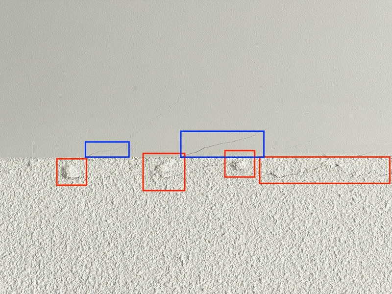

Op de foto zie je de overgang van muur (spac structuur) naar plafond (glad). Deze muur en plafond zijn een jaar geleden afgewerkt en van een nieuwe aanbouw - dus e.e.a. kan 'werken'.
Afbeeldingslocatie: https://tweakers.net/i/gWdd-nG1mM_lYqw1B1qaaQ4B5-w=/800x/filters:strip_exif()/f/image/UQjGzSx9QBmUDj9kuW06LhNP.webp?f=fotoalbum_large
Door de werking zitten in plafond heel fijne barstjes. Deze foto is ingezoomd, ik zou het echt haarscheurtjes noemen, welke wel te zien zijn als je ze aanwijst maar de snelle voorbijganger ziet ze nauwelijks.
De bobbeltjes (1-2cm doorsnee) zijn ook door werking ontstaan vermoed ik. Onder het bobbeltje zit gewoon de vlakke ondermuur. Het zijn geen luchtbellen, want je ziet voorbij bij de linker dat 'ie gewoon open staat. Bij aanraking breekt het 'dekseltje' en heb je een vlak stukje ondermuur.
Ik zou dit graag wat strakker zien, en overweeg het volgende:
  • De bobbeltjes aanraken zodat het 'dekseltje' er af valt, en dan heel subtiel met Alabastine Spac Spray herstellen. Ik zien dan voor me dat ik het omliggende deel afscherm met karton om gericht op dat vlakje te spuiten, en heel subtiel.
  • De haarscheurtjes: ik weet dat ze nog kunnen uitbreiden, maar is hier iets chiques voor te verzinnen? micro-naald met vulmiddel ofzoiets? Of (ik roep maar wat) dun vulmiddeltje maken en met vinger heel licht de barst dichten?
Alle tips zijn welkom, ik ga liever niet zelf experimenteren dus eerst benieuwd naar jullie advies :-)

Ik zou het laten zitten, misschien krijg je nog meer van dit soort scheurtjes/bobbeltjes en dan blijf je misschien aan de gang. Spac eraf en met Spac Spray fixen blijf je ook zien. Hier in huis zijn door vorige bewoners ook her en der wat spacplekken gerepareerd en die zie ik net zo goed als de kwaal ervoor. Maar misschien hebben ze het niet goed gedaan, dat kan natuurlijk...

Spac spray vond ik vreselijk. Ik heb onze muur hersteld met spac plamuur waarna ik met een natte oude tandenborstel de plamuur heb aangestipt om de structuur hetzelfde als de muur te krijgen.
