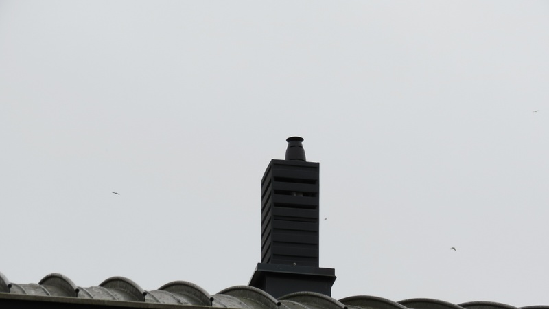

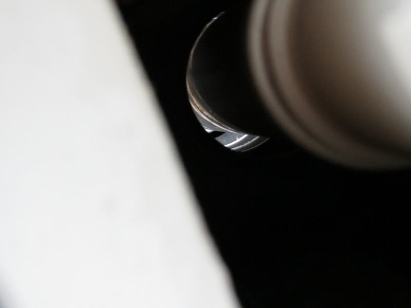

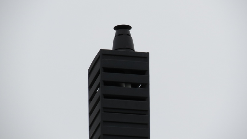

Ik heb een nieuwe cv laten installeren en de diameter van de rookgasafvoer is iets kleiner dan de oude.
Dat viel mij op toen ik daglicht zag door het gat waar de rookgasafvoer doorheen moet.
Voor de duidelijkheid de CV staat op zolder en de rookgasafvoer gaat door het dak naar buiten. Daar bovenop staat dus een schoorsteen.
De schoorsteen op het dak heeft openstaande lamellen.
Ik heb daar enkele vragen over.
1. Kan het niet naar binnen regenen? Mijn gevoel zegt als het hard gaat regenen en flink waait dat het door de openstaande lamellen van de schoorsteen naar binnen stroomt.
2. Gaat het niet tochten als het stormt of hard waait?
3. Komt er geen ongedierte binnen?
Zie foto's om het te verduidelijken.

  • JDillinger
  • Laatst online: 08:12
Ben een leek, maar dit lijkt me niet de bedoeling. Natuurlijk gaat dit tochten - die buis hoort aan te sluiten (/het gaat opgevuld en netjes afgewerkt).
  • No Hands
Het zal vast niet inregenen maar dit zorgt natuurlijk wel voor andere issues. Ik zou degene die het geplaatst heeft terug laten komen om dit af te werken. Hierdoor komt kou binnen, wind binnen, warmte verdwijnt.
Het lijkt me dat er een mooi rubber manchet om die buis had gekund, tegen het plafond aan.

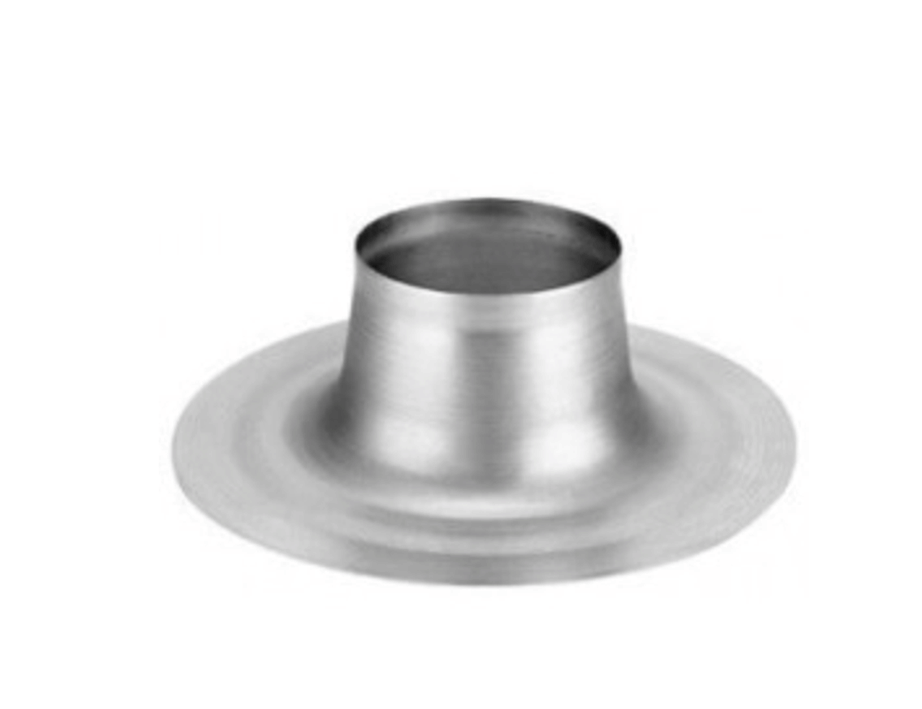

  • Pizzalucht
  • Laatst online: 23-10 22:09
Pizzalucht
Snotneus.
Ik zou denken dat dit aan de buitenkant afgedicht zou moeten worden en niet aan de binnenkant?
Voor een plat dak heb je bijvoorbeeld dit:
Afbeeldingslocatie: https://tweakers.net/i/KwBK0-eNzPnNrMVMYkp3TmmIGlc=/full-fit-in/4000x4000/filters:no_upscale():fill(white):strip_exif()/f/image/5IETjmTAGPf6txrrU7WiHjct.png?f=user_large
De dakdoorvoer schuift hier dan overheen, zodat er geen water langs de rookgasafvoer naar binnen kan lopen.
Lijkt me dat er ook zoiets is voor jouw specifieke situatie.

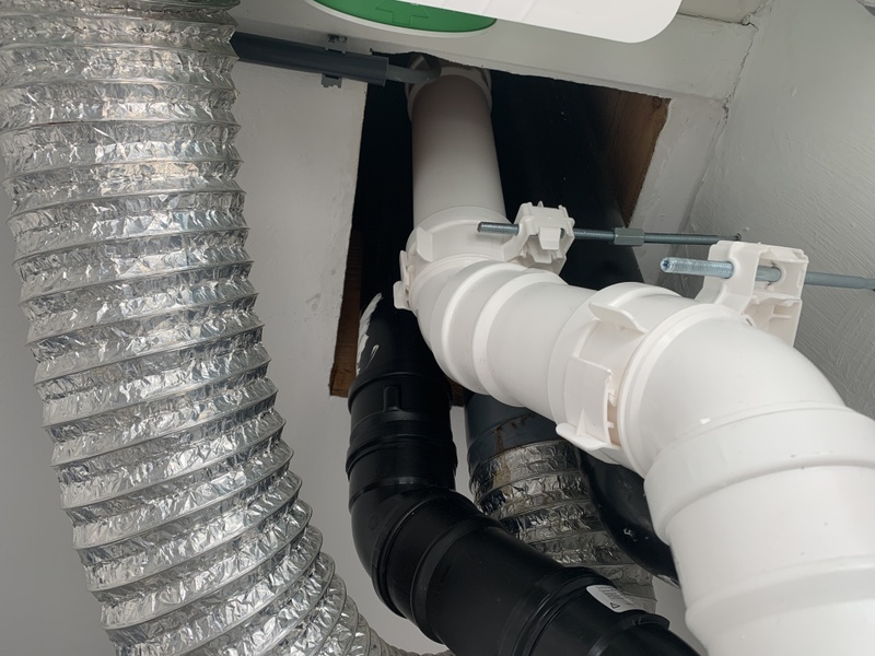

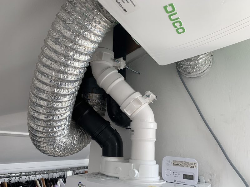

  • Ambe
  • Registratie: December 2020
  • Laatst online: 07-10 20:36
Manchet binnenshuis lijkt mij niet makkelijk?
Wat volgens mij beter of misschien wel makkelijker is om gewoon een passende rookgasafvoer erdoor te doen?
Manchet erover heen vanaf de buitenzijde ( dat betekent dat mijn schoorsteen eraf moet en dat zie ik niet zitten.

  • Ambe
edit :
Opgelost.
Oude rookgasafvoer is teruggeplaatst en daarin is een Flexibele Rookgasafvoer geplaatst met een flex-flex koppelstuk aangesloten op de ubbink rolux PP rookgasafvoer enkelwandig.
