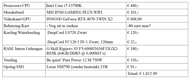

Ik heb jullie hulp nodig met het uitkiezen van een behuizing. Alvast bedankt voor jullie hulp. Als referentie punt. Ik ben op zoek naar een behuizing waar in deze componenten in passen: Afbeeldingslocatie: https://tweakers.net/i/BJs9GKYay7mc_rRI3ET9OmFJVA8=/800x/filters:strip_exif()/f/image/oA17NpZLSb93Z6NwS10S3ODi.png?f=fotoalbum_large
Graag zou ik geen overbodige lichtjes of een glazen wand willen. Vind ik alleen maar lastig. Aan de voorkant zou ik graag USB poorten willen. Voor goede toegankelijkheid. Want ik gebruik een kop telefoon met USB aansluiting.

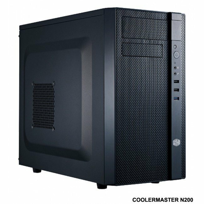

Hierbij een voorbeeld. Dit is de kast van mijn oude PC:
Afbeeldingslocatie: https://tweakers.net/i/1jZ_8pBtFZWwgRe2MfJvDvnD2Ns=/full-fit-in/4920x3264/filters:max_bytes(3145728):no_upscale():strip_icc():fill(white):strip_exif()/f/image/hBuadB3lM4ZrnphWTSBTHKaC.jpg?f=user_large
Ik heb offertes aangevraagt bij verschillende bedrijven. En gevraagt om dit zelfde. Maar de meeste melden me dat er geen USB poorten meer zijn aan de voorkant. wat ik vreemd vind. Als ik opties voordraag word mij gezegt dat deze niet passen. En krijg ik duurdere voorstellen zonder USB poorten aan de voorkant. Dus ik denk ik vraag het de experts hier even. Mischien weten jullie een goede kast.

Ik heb de intertech opties voorgedragen zoals: Inter-Tech A-301 Quad - Midi Tower. Ik heb ook de oude model kast als suggestie voorgedragen maar daar werd gezegt dat ook deze te klein was. Dus de oude kast hergebruiken is geen optie.

Ik moet eerlijk bekennen. Ik weet veel inhoudelijk van computers. Dus ik heb geen idee wat M-ATX of RGB festijn AIO Betekend. Ik heb mijn onderdelen uitgezocht op advies van mensen ook op dit forum. Mij word vooral gezegt dat de videokaart het probleem is met de ruimte.

250mm is vrij klein voor een niet-budget videokaart in 2023, dit gaat passen in vrijwel alle kasten die je kan vinden.
Geselecteerde moederbord is ATX, dit heeft te maken met hoe groot het is.
Wikipedia heeft hier meer info over
Wikipedia: ATX
M-ATX betekent dat je wat minder uitbreidingssloten hebt en soms wat features minder, maar vaak wel voor een lagere prijs en staat kleinere kasten toe.
De geselecteerde AIO komt met veel RGB bling.
uitvoering: DeepCool LS720 Zwart
Als je geen lichtfestijn wilt zou ik niet verder kijken dan de Arctic AIO's.
