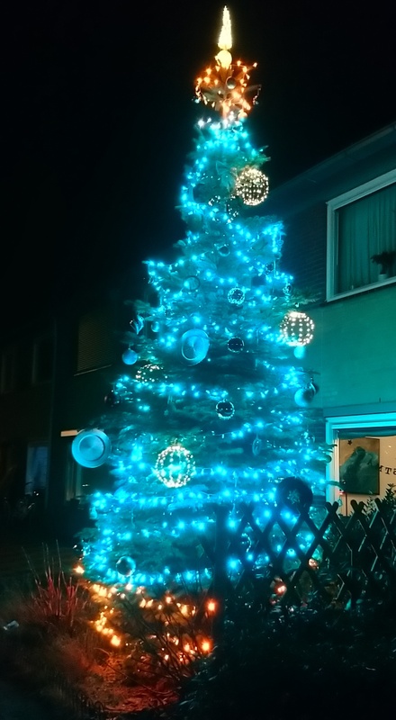

Omdat het altijd leuk is om te zien wat er met een topic gebeurd is, hierbij een foto van hoe de bollen vorig jaar uitzagen
Afbeeldingslocatie: https://tweakers.net/i/mdPrQ1MCgS37puaxbY2-KrkMKgM=/x800/filters:strip_icc():strip_exif()/f/image/08aIGhT04RzgsQlGTg6APN3D.jpg?f=fotoalbum_large
Helaas heb ik in de kerst periode vrij veel bollen stuk gehad.
Omdat de bollen buiten in de boom hangen bewegen ze vrij veel. De bollen zijn hier duidelijk niet voor gemaakt.

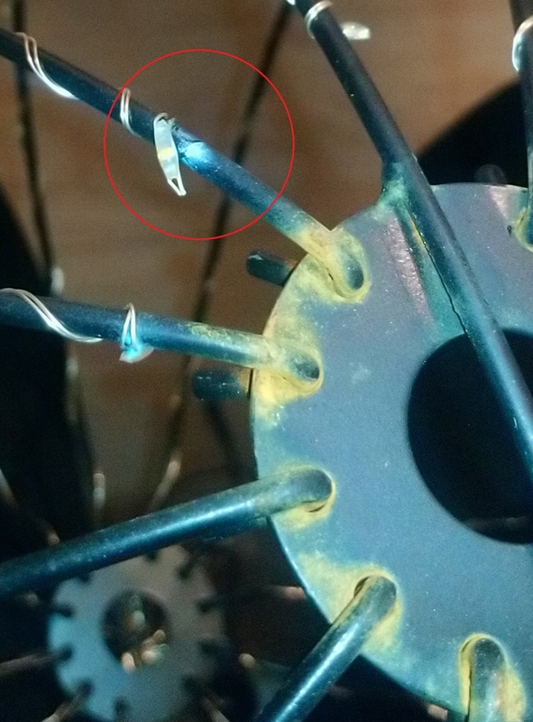

Bij de andere bollen heb ik veel last van kortsluiting gehad. De lakdraadjes zelf lijken prima voor buiten, maar waar ze doorgeknipt zijn sluiten ze kort. Door de wind gaat de bol bewegen en de dennennaalden schuiven lans de uiteindes van de draadjes. Op het moment dat deze dan ook nog nat zijn kunnen de 2 uiteindes samen met een druppel water tegen elkaar aan komen te liggen. Door de constante spanning oxideert het koper en sluit het kort. Het voorschakelweerstandje dat ik in de kabel gesoldeerd heb, houd de stroom laag, maar de kortsluiting zorgt ervoor dat alle leds in de bol uitgaan.
Op onderstaande foto zie je de draadjes tegen elkaar aan liggen en ook een groene vlek op het ijzer waar het koperoxide afgegeven heeft.
Afbeeldingslocatie: https://tweakers.net/i/wTXPuGMWTB_krTKbBU5o7MpRmPM=/x800/filters:strip_icc():strip_exif()/f/image/Dwn9DzHT1n7fCRzsdSw9mGLg.jpg?f=fotoalbum_large
Helaas hingen er bollen op 6 meter, dus daar kwam ik niet aan om er nog iets aan te doen. Bij lager gelegen bollen heb ik geprobeerd om de draadjes zo kort mogelijk te knippen, maar dit was niet genoeg. Als de ledjes nat zijn zitten de draadeindes dan nog kort genoeg bij elkaar om koperoxide te vormen.
Ik heb dit jaar alle uiteindelijk zo kort mogelijk gemaakt, en er een druppel nagellak opgezet in de hoop dat dit voldoende isoleert.
