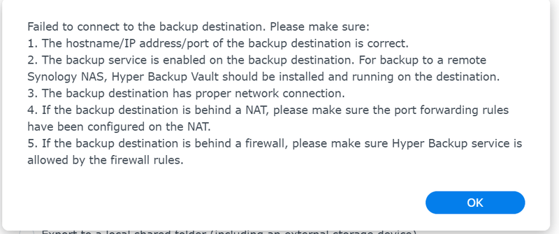

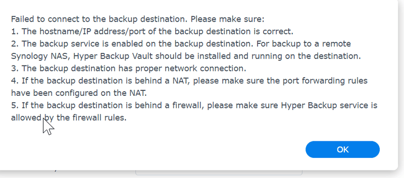

Het vreemde is dat als ik een NIEUWE taak wil aanmaken (uiteraard naar hetzelfde IP en POORT) ik een foutmelding krijg wanneer ik op de login knop klik:
Afbeeldingslocatie: https://tweakers.net/i/_ejAEo_OhLWRbAjkm5Oxk9gcQfM=/800x/filters:strip_exif()/f/image/7hbISyWdd600zdBssXAmIZ6s.png?f=fotoalbum_large
Afbeeldingslocatie: https://tweakers.net/i/5iV8vrhfdDbio7vUYNSQHkmsI8Q=/800x/filters:strip_exif()/f/image/UzVQr6QgQizfY2sFvWIoFBA1.png?f=fotoalbum_large
Deze zelfde foutmelding krijg ik ook als ik een goed-lopende taak edit en dan op login klik. Hoe kan dit??

ik probeer dus een nieuwe taak aan te maken maar kom geneens in het login-scherm. in de logging staat dus ook niets.
het vreemde is dat andere taken wel gewoon lopen (met dezelfde instellingen)

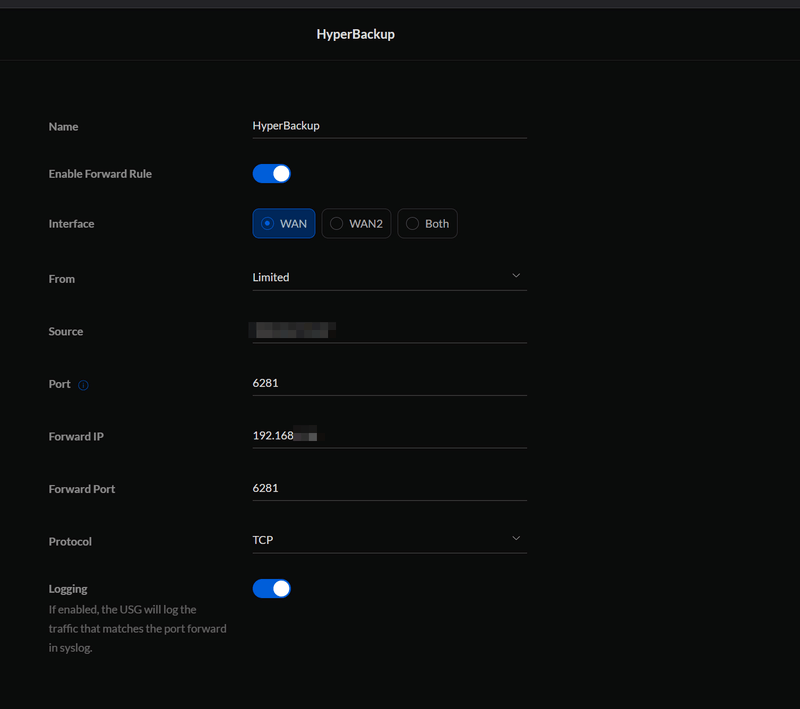

Ik zit te kijken maar de port-forward staat gewoon aan op mijn thuis-router / DOEL-NAS (dus waar backup heen moet)
Afbeeldingslocatie: https://tweakers.net/i/RwYBh8d5aRf5nXHog2BW299eF9c=/800x/filters:strip_exif()/f/image/hd4Da3HJgo0fFOWiiW5tPeCt.png?f=fotoalbum_large

Heb je ook, zoals @nielsn aangeeft de http en https poort (tijdelijk) geforward?

ik heb nu port 5000 en 5001 naar beide NASSEN gefroward.
Helaas heeft dat niet geholpen. krijg nog steeds de foutmelding.

Uit de DSM documentatie:
6281 (externe Synology NAS), 22 (rsync met ingeschakelde overdrachtscodering), 873 (rsync zonder overdrachtscodering)
Dus als je de gewone Hyperbackup gebuikt moet poort 6821 in de router op de doel Nas geforward zijn naar die Nas daar.
Maar dat had je al gecontroleerd zei je.
Ik vrees dat Synology support je niet helemaal goed begrepen heeft en denkt dat jij wilt backuppen van thuis naar een backup Nas.
Wat is eigenlijk het ipadres van je router want normaal gesproken zou ik daar 192.168.1.1 verwachten.
En hoe zit het met je router configuratie, want zo te zien heb je een eigen router, staat je provider router in Bridge.
Of gebruik je dubbel Nat, in dat laatste geval moet je natuurlijk twee keer een port forward doen.
  • laurens0619
  • Laatst online: 01:32
Op de synology pagina staat:
If your source server and destination server are located on different networks, please make sure the ports and firewall settings are correctly configured. The required ports for external access are:
6281 (Remote NAS device)
873 and 22 (rsync)
5005 and 5006 (WebDAV)
https://kb.synology.com/e..._server_with_Hyper_Backup
Die poorten al geprobeerd?
draai je toevallig afwijkende poorten voor 5001? Ik lees hier dat ze die hardcoded hebben gemaakt dus dat (tijdelijk) naar de default poort ook kan helpen
https://www.reddit.com/r/...r_the_hyper_backup_vault/

  • Beste antwoord ✓
  • demokert
  • Laatst online: 23-10 12:17
6281 + 5001 dan werkt het ben ik inmiddels achter!
Hier is het hele artikel: https://kb.synology.com/e...used_by_Synology_services
[ Voor 108% gewijzigd door demokert op 03-11-2023 16:57 ]
  • kuwerti
  • Laatst online: 22-10 06:54
demokert schreef op vrijdag 3 november 2023 @ 16:30:
Inderdaad. hiermee werkt het weer. wat een gedoe :-) Dank je @demokert
  • Ben(V)
  • Laatst online: 00:17
@kuwerti
Het probleem is dat de Nederlandse documentatie van Synology niet is bijgewerkt en daar nergens over de poorten 5000 en 5001 gesproken wordt.
Die zijn ook pas nodig vanaf DSM 7.0.
Hele slechte ontwikkeling van Synology, want als je de admin poorten van je Nas geforward hebt ben je heel erg kwetsbaar voor hackers.
Ik zou persoonlijk zeker even testen of je die poort forwarding van die admin poorten weer uit kunt zetten als je eenmaal die backup taken hebt geconfigureerd.
