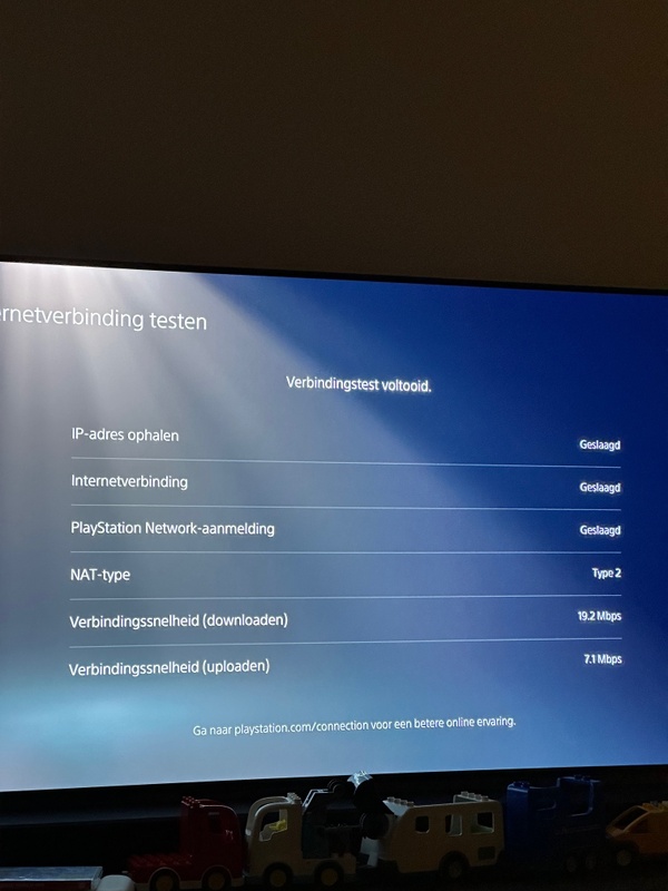

Beste Tweakers,
internet snelheid van mij PS5 is enorm laag.
Hele weekend veel zaken uitprobeert (Netgear Orbi 852 )maar helaas helpt niets.
Dacht eerst dat het aan de (netgear GS 308e )switch laag maar dat was niet zo, daarna PS5 rechtstreeks aangesloten maar snelheid blijft laag.
Verder mijn Orbi helemaal naar fabriek instelling gezet maar helaas geen verbetering. (alles gecontroleerd via een laptop)
Via een hidden menu een speedtest uitgevoerd op PS5 en daar zie ik de volle snelheid terug van het netwerk. Dus ergens klopt er iets niet bij Sony. (zowel bij WIFI als bedraad heb ik lage snelheden.
Afbeeldingslocatie: https://tweakers.net/i/mtFfbwlzKHonZ3hpEHqTq9mnySY=/x800/filters:strip_icc():strip_exif()/f/image/5CE3Z9lmZgXf16VtfMB1moQE.jpg?f=fotoalbum_large
  • corporalnl
  • Laatst online: 23-10 23:31
Valt niet veel te zeggen zonder dat je je situatie uitlegt?
Hoe heb je alles aangesloten? Wat is je verbindingssnelheid bij je provider?
  • bjornricardo33
  • Registratie: Mei 2018
  • Laatst online: 23-10 15:08
Zoals beschreven via wifi of bedraad is er geen verschil. Op dit moment heb ik ziggo 1 gig down en 100 up load
  • Greatsword
@bjornricardo33 Heb je ook al andere bekabeling geprobeerd?
  • corporalnl
bjornricardo33 schreef op maandag 9 oktober 2023 @ 19:31:
Welk Ziggo modem heb je, Wifi op 2,4 of 5GHz? Andere kabels geprobeerd zoals gesuggereerd wordt?
Is de snelheid ook echt zo langzaam als je een spel download of is het alleen de speedtest?
  • nelizmastr
  • Laatst online: 23-10 16:22
nelizmastr
Goed wies kapot
Is die Orbi bedraad aan de Ziggo modem verbonden en de PS5 daar weer aan of hoe ziet het netwerk eruit?
I reject your reality and substitute my own - R7 5800X3D - B550M PG Riptide - 32GB Ballistix DDR4-3600 @ C15 - RX9070XT - V750 Gold - Kubuntu 26.04LTS
  • bjornricardo33
nelizmastr schreef op maandag 9 oktober 2023 @ 21:22:
Ziggo modem( F3896LG-ZG) staat in de bridge mode dus alles gaat via de Orbi.(bedraad) Verder heb ik al een ander netwerk kabel uitprobeert maar geen verschil.
(Cat 7 en 6a uitprobeer helaas geen verschil)
Trouwens alle kabels zijn cat 7.
