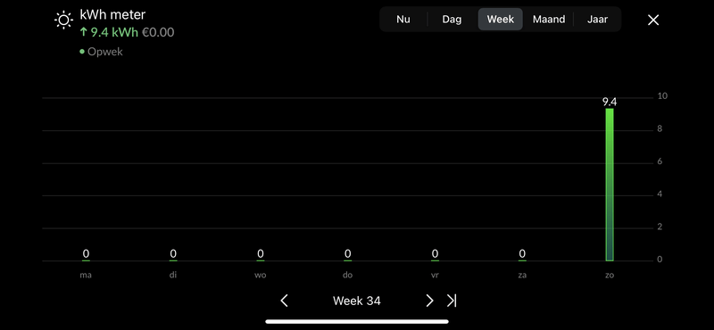

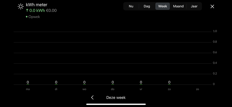

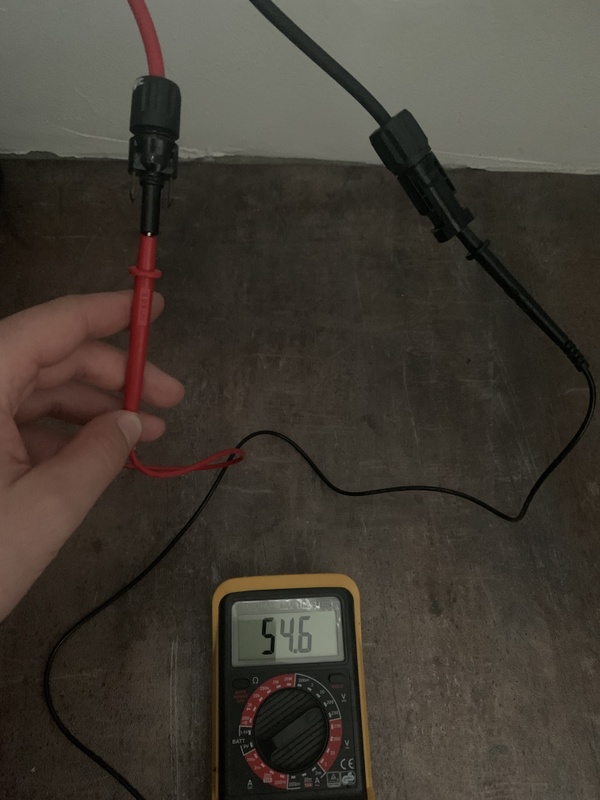

Weten jullie misschien waar ik overheen kijk? Mijn oude omvormer een growatt 3000 heeft na 10 jaar de geest gegeven. Helaas geen garantie meer. Ik vermoed dat hij kapot is omdat ik geen stroom meer opwekte. Hieronder de dagen van de homewizard: je ziet dat de stroom niet meer opwekt. Vervolgens gaat hij na een paar dagen van zelf weer aan op magische wijze. Hierna werkt de omvormer een paar weken op om vervolgens weer uit te vallen. Afbeeldingslocatie: https://tweakers.net/i/JZEwxte2i03QJ235f0PMm_k26mM=/800x/filters:strip_exif()/f/image/oNmqmcKuA4R0tTwKTbST0lA5.png?f=fotoalbum_large

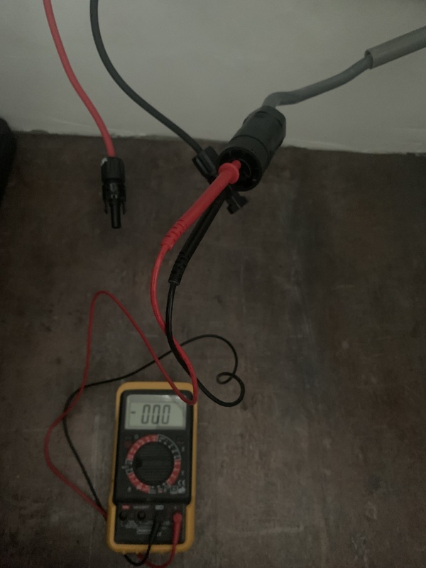

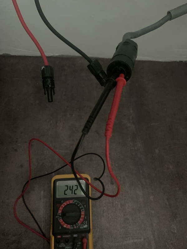

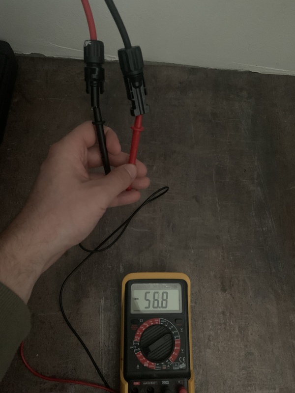

Ik heb dit in de avond aangesloten zodat het donker was, de nieuwe omvormer deed niks. Ik moet nu nog steeds het land en de instellingen nog ingeven. Nu hebben sommige omvormers opstartspanning nodig. De volgende dag genoeg zon maar de omvormer deed nog steeds niks
Ik heb nu fotos met lage spanning omdat het erg bewolkt is nu, dit is rond de 200 geweest al
Wat ik me dus af vraag. Is de oude omvormer wel kapot? Omdat die niks deed en deze nu ook niet. Of heb ik nu de pech en heb een nieuwe maar weer kapotte omvormer. Dat er iets is met de panelen misschien. Maar daar twijfel ik weer over want ik heb wel voltage. Wie o wie kan me het één en ander verduidelijken

Iilliliillil schreef op zondag 8 oktober 2023 @ 18:27:
Ik zal hem als er zon is nog een keer doormeten. Dan weten we wat hij doet als het niet zo bewolkt is als nu.
bewolkt of niet, dat maakt niks uit voor een Voc meting. (zo als je doet als je de 2 draden meet met een multimeter.)
Voc heeft niks te maken met de hoeveelheid licht die er is.
(alleen de temperatuur van de cellen, alleen dat is maar + en - 10%, dus kun je voor nu even negeren.)
grootte kans dat je panelen grofweg 30Vmpp en 38Voc zijn.
dus 12 panelen dan moet daar 12x38Voc op staan als je wet de multimeter meet.
de omvormer heeft een start spanning van grof weg 80Voc. (zoek die zelf even op wat het precies is als je wil)
dus ja een probleem op je dak/panelen.
daar moet je gaan zoeken, omvormer is waarschijnlijk gewoon in orde.

1 string met 12 panelen verwacht ik onbelast wel een hogere spanning...

Eerst even een checkvraag: Heb je de DC knop aangezet? Deze zit linksonderaan op de omvormer :-)
De Growatt mic 3000TL-X heeft een opstartspanning van 80V.
Als je meting correct is heb je maar 56volt DC, dat gaat mis... Maar de vraag is waarom zo weinig voltage? Dat klinkt als 2 panelen, niet 12 (tenzij het donker was op het moment van meten)
[ Voor 7% gewijzigd door swat! op 08-10-2023 18:31 ]

Jazeker de dc knop staat om, mijn broer heeft ook de ac stekker nog gecontroleerd en hij bevestigd ook dat hij nog steeds hetzelfde is aangesloten zoals de foto van de oude omvormer

Nu op het schuine dak. Zzw. Dat is dan ook maximaal wat ik kwijt kan en ook alle plek die ik verder heb.. kon ik maar meer. Kan best zijn dat er een stekker niet lekker is, verklaard dan ook waarom hij opeens weer uit ging. Dan ligt dat gewoon ergens te etteren. Nu alleen nog bedenken waar ik goed aan doe met een maar 1fase meterkast. Maar ik praat alweer te veel, eerst even doormeten als de zon weer schijnt, tot dan

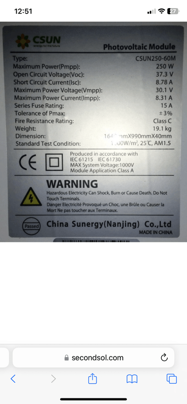

Ik ben er achter welke panelen ik heb en heb mijn besluit gemaakt dat ik voor nu het liefst alleen het defect wil laten maken zolang dat een nette prijs blijft.
Ik ben in contact met een monteur, ik heb een bericht gestuurd naar Csun voor de garantie mocht er een paneel stuk zijn.
Er rest mij nog een vraag. Ik zou graag al een vervangend paneel willen hebben mocht de monteur er zijn. Dan hoeft hij niet nog een keer langs te komen om het te plaatsen. Maar ik vermoed dat de panelen die ik nu heb al lang uit de markt zijn. Wat zullen mijn opties zijn om deze te vervangen? Ik snap de juiste maat, maar zijn er verder nog dingen waar ik naar moet kijken om een ander paneel in serie te zetten met de andere 11 bestaande panelen.

Die kans om een passend paneel te vinden (zowel qua fysieke dimensies, als opbrengst karakteristiek) is vrij gering ben ik bang.
Met een beetje geluk heb je inderdaad een slechte verbinding/connector, en kan de monteur dat oplossen door de MC4 connector te vervangen. Bij een defect paneel zou ik persoonlijk dat paneel gewoon uit de string halen en met 11/12 van je originele capaciteit verder gaan.

Zou dit er bijvoorbeel tussen kunnen?Afbeeldingslocatie: https://tweakers.net/i/tkokYMq2z3IEHwLnrESiAp2Ug3A=/x800/filters:strip_exif()/f/image/1pVSaDldgJ0qLPO07zB1ZVBV.png?f=fotoalbum_large
  • dennisfr
  • Laatst online: 15-08 04:50
Ja, dat komt vrij goed overeen en zou wel moeten werken. Zijn ze verder optisch ook gelijk aan elkaar? Tenzij je daar niets omgeeft, valt 1 afwijkend paneel erg op tussen 11 identieke.
Overigens: de kans bestaat dat je bestaande panelen zelf allemaal prima zijn en je een defecte/gecorrodeerde stekker verbinding als oorzaak hebt.
