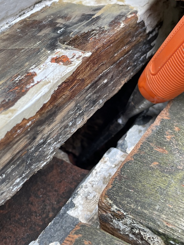

Schraapte hout weg onder drempel. Maar blijkt erg veel verrot hout te zijn. Kan ik wel 2 tubes regenvaste akrylaatkt of beglazingskit in spuiten. Vroeg mij af of dat wel het juiste is? Zie foto's voor situatie.
Iemand de beste oplossing?
Dacht zelf aan beglazingskit. Of andere opties op foto.
Alvast super dank voor jullie ideeën lieve mensen!
Grtz, Marqo

Normaliter zou je het verrotte hout weghalen, goed laten drogen en opvullen met bijvoorbeeld houtrotvuller. Kit lijkt me geen fantastisch plan.

Drempel eruit en hout vervangen.

Hout vervang je door hout (eventuele kleine gaten kun je met vloeibaar hout doen.
Ofwel vervang je al het hout, of je repareert wat er zit: het rotte hout beitel je weg, je smeert er een houtrotstop op (dat is gewoon een indurtriele fungicide die alles wat hout vreet doodmaakt 0 en jou ook als je nioet voorzichtig doet ermee), en vervolgens lijm je een nieuw stuk hout op de juiste plek.
Kit erin spuiten om gaten in verrot hout op te vullen is misschien niet het allerlaatste wat je wil doen, maar het komt in de buurt.

Die dorpel ziet er erg slecht uit op de foto's. De beste optie is om die in z'n geheel te vervangen. Ik denk dat elke andere oplossinf maar tijdelijk helpt.

Hout rot vooral door water dat niet weg kan. Je kan bijvoorbeeld overwegen een gaatje te boren als je ziet dat water ergens niet weg kan. Dit doen ze ook bij ramen.
Als je het gaat herstellen: zeker alle hout dat zwak is geworden weghalen.

Ik heb zelf de onderdorpel door hardsteen laten vervangen.
Maar je kan het zelf ook met composiet doen.
Dan heb je er geen omkijken meer aan.

Houtrot reparatie moet je in een keer goed aanpakken, en niet met kit rommelen waar je later meer ellende van hebt.

Zit niet direct te denken aan een dorpel vervanging.
Wat je op de foto's ziet is nog het harde hout. Al het zachte hout is er onder weggeschraapt.
Het probleem is dat het een wat natte hoek is en de regen tussen de planken komt , waar je ziet dat veel ruimte zit, en zodra het nu gaat regenen het gat zal inlopen. Dat wil ik dus vullen ondanks dat ik er niet goed bij kan. (De planken zijn overigens allemaal nog wel goed.)
Mijn vraag is eenvoudig het antwoord wellicht niet: Hoe te vullen en met wat?
(Onderin voel ik steen en binnenin zit de rest van een balk die ik nu (zo goed als ik kan op zo'n plek) heb afgeschraapt.)

Je dorpel. Is zo ver heen dat je hem beter kunt vervangen. En dan meteen door kunststof of hardsteen.
Maar goed, als je perse wil vullen zou ik dryflex pakken.
Makkelijk te verwerken en heeft de zelfde uitzettingscoefficienten als hout. (het gedraagd zich als hout)

In deze situatie maakt het niet uit waar je het mee opvult. Er is niets dat aan nat, half verrot hout hecht.
Als het om een tijdelijke maatregel gaat om het regenwater tegen te houden dan zou je er een zelfklevende bitumenband op kunnen plakken met een overlap op de bovenkant van de dorpel.

Ik zie niet in hoe je de situatie hier kan verbeteren zonder de houten vlonders weg te halen. Om verrot hout te herstellen moet je het eerst volledig kunnen drogen en alle verrotte stukken weg kunnen halen om het vervolgens volledig te vullen met houtreparatie massa en het weer volledig rondom af te lakken.
Je kunt er natuurlijk wat tegenaan smeren door de spleet heen, maar het verrotten gaat echt net zo hard verder.

Er kan dus water onder komen en je dorpel zuigt dat gewoon op. Kan je herstellen met een houtrotvuller en een stukje nieuw hout, maar het komt gewoon weer terug omdat de afwatering en ventilatie niet geweldig is.
Ik zou de hele dorpel vervangen door composiet, ben je er voor altijd van af.

Dit krijg je niet fatsoenlijk gevuld ben ik bang. Ook al zou je het kunnen vullen dan denk ik dat je materiaal om te vullen meer kost als de dorpel vervangen door bijv. een hardstenen dorpel. Na een snelle google search zie ik dat je rond de 25,- al een hardstenen dorpel kunt vinden. (https://www.gardenstone.nl/product/dorpels-hardsteen/)

De oplossing: Op de houtrot smeer ik Alabastine houtimpregneer professional. Dan gooi ik er snelboton in en tegenaan. En laat over de hele lengte 0.5 cm die ik opvul met Alabastine houtrotvuller professional om de drempel naar beneden toe af te werken totenmet de tegelszodat deze waterdicht is.

De beste oplossing: haal een hardstenen onderdorpel (ca 50,-) met een paar gecontramalde neuten. zet deze eronder. ondersabelen met mortel en je bent voor altijd klaar.
is ook handiger ivm beschadigingen aan de onderdorpel

Aan de bovenkant van de dorpel is men ook al flink aan het boetseren geweest met vuller. En dan wil je de onderkant gaan repareren met snelbeton? Sorry, maar dit wordt gewoon nooit meer wat.
