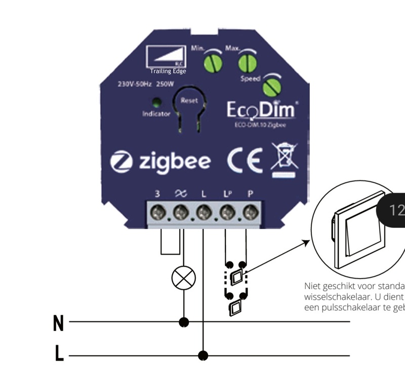

Ik wil de inbouw dimmer ecodim 10 met zigbee gaan gebruiken icm met 2 pulsschakelaars.
Op zich geen hogere wiskunde , maar ik kom wel verschillende aansluitschemas tegen.
Bij de plaatjes van ecodim zelf staat bv:
Afbeeldingslocatie: https://tweakers.net/i/BuogRIttK4evHlWOkuF3-QJ7N10=/800x/filters:strip_icc():strip_exif()/f/image/RZRpOAZwm8wbgJX8Wt3x1TSQ.jpg?f=fotoalbum_large

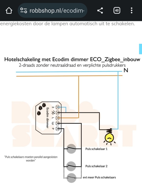

In de handleiding zelf staat:
Afbeeldingslocatie: https://tweakers.net/i/EPtVfIsZa4XJE__KDi8OEMaj5Ns=/800x/filters:strip_icc():strip_exif()/f/image/H46RgrOXD8Otus6v7Y5VTi5d.jpg?f=fotoalbum_large
En bij robbshop staat (is hetzelfde als in de handleiding van de ecodim 10):
Afbeeldingslocatie: https://tweakers.net/i/fKNp3YbPZ9mDNa1RcnP-yVx_h4g=/x800/filters:strip_icc():strip_exif()/f/image/vWEHIaCDsfgjDAPz21iGk6Vj.jpg?f=fotoalbum_large
Wat is het verschil tussen de 1e manier van aansluiten en de andere 2 (die identiek zijn)?
De manier die in de handleiding en bij Robb staat oogt simpeler, maar waarom plaatst ecodim dan toch ook de andere afbeelding?
Ik heb in allebei de wandcontactdozen fase en nul tot mijn beschikking dus ik sluit hem 3 draads aan (maar dat is alleen de brug weg halen en de nul aansluiten)

In de eerste zit er een pulsdrukker voor de ecodim. Ik vind het tweede plaatje (gelijk aan Robbshop) beter te lezen, alle pulsdrukkers in parallel aangesloten.
Misschien de eerste als je de pulsdrukker en ecodim naast elkaar hebt zitten?

Ik heb ook ecodim zelf gemaild en die zeggen dat beiden handleidingen worden aangepast en ze deze optie nu preferen:
Afbeeldingslocatie: https://tweakers.net/i/_GCNj6hzQeLm18HtdDvHg6r-loM=/800x/filters:strip_icc():strip_exif()/f/image/uVVkPX6Z5QD1aY7RGePaQtJ3.jpg?f=fotoalbum_large
Ik blijf de eerste manier het praktisch vinden, maar ik heb zelf geen idee of het daadwerkelijk iets uitmaakt welke van de drie manieren je kiest?
