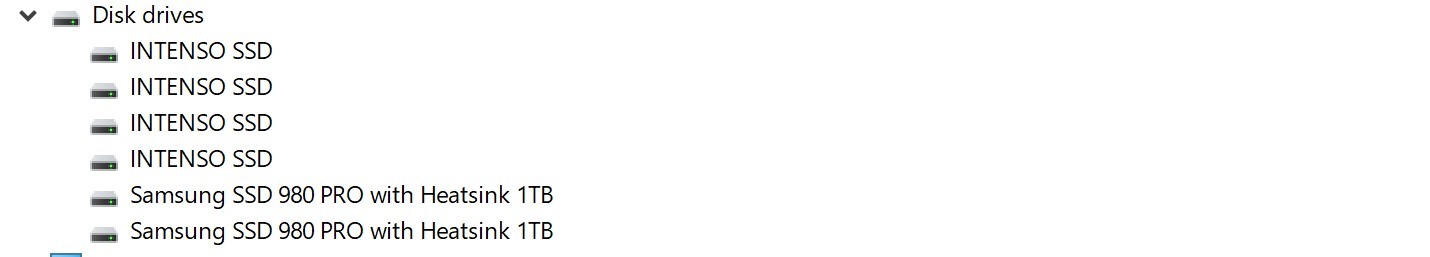

Ik heb mezelf ongeveer een half jaar terug een 'luxe' probleem bezorgd waar ik destijds niet bij stil stond.
Ik heb twee identieke Samsung drives gekocht, eentje voor Windows + programma's + games en eentje voor downloads, video opnames, downloads etc.
Het moederbord heeft twee m.2. nvme aansluitingen, de ene is een pci-e 4.0 en de andere is een 5.0. Beide drives echter zijn 4.0 drives. Het ziet er zo uit:
Afbeeldingslocatie: https://tweakers.net/fotoalbum/image/4GHDKIWvGWHNnIL9RMyqTyVt.jpg
Nu raakt de C drive aardig vol en wil ik deze eigenlijk vervangen door een 2 of zelfs 4TB drive. Het enige wat mij nu bezig houdt, is, welke drive is nu welke? Een ander probleem is dat mijn huidige (loodzware) MSI RTX 3090Ti videokaart één van de ssd's afdekt waardoor ik er niet bij kan komen, en de videokaart moet al vastgehouden worden met een aparte metalen draagarm die op zichzelf ook niet echt lekker vastzit aan de achterkant van de kast.
Is er een softwarematige manier om in bovenstaande drives lijst te bepalen welke van die twee de C drive is, en waar deze fysiek op het moederbord zit? Als het even kan haal ik liever de videokaart niet uit het systeem. Die heb ik echt met pijn en moeite op z'n plek gekregen, zo loodzwaar is dat ding. :X

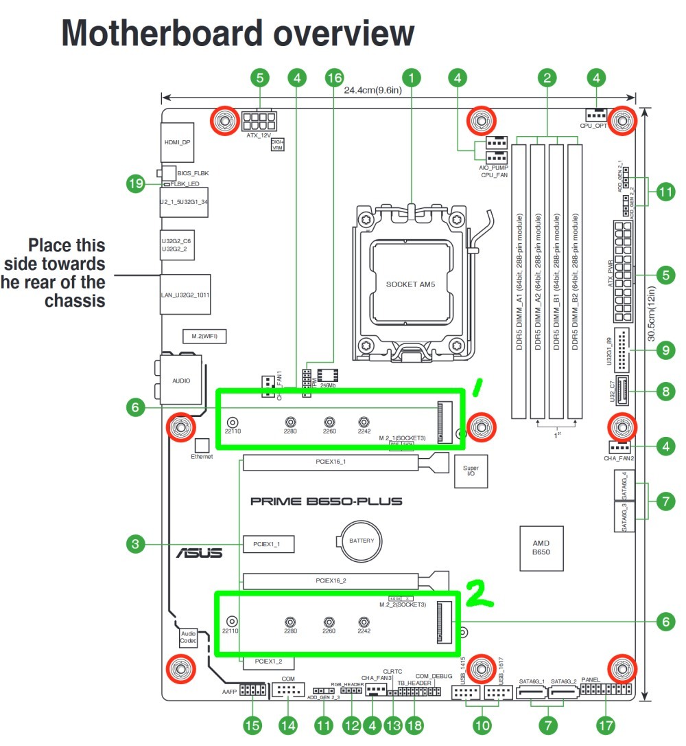

Iets zegt mij ook dat dit de beste en snelste oplossing is om uit te vogelen welke drive de OS heeft:
Check de layout van mijn moederbord. M.2. (nr 1) is volledig afgedekt door de videokaart. Ik hoop echt dat deze drive NIET het OS bevat. (Iets zegt me dat dit wel het geval is, omdat m.2. slot 1 namelijk de naam M.2_1 bevat en de andere slot de naam M.2_2. :|
Afbeeldingslocatie: https://tweakers.net/fotoalbum/image/9cofhnFs0O772lCnTCBImQdJ.jpg
[ Voor 10% gewijzigd door Snowwie op 06-10-2023 21:58 ]

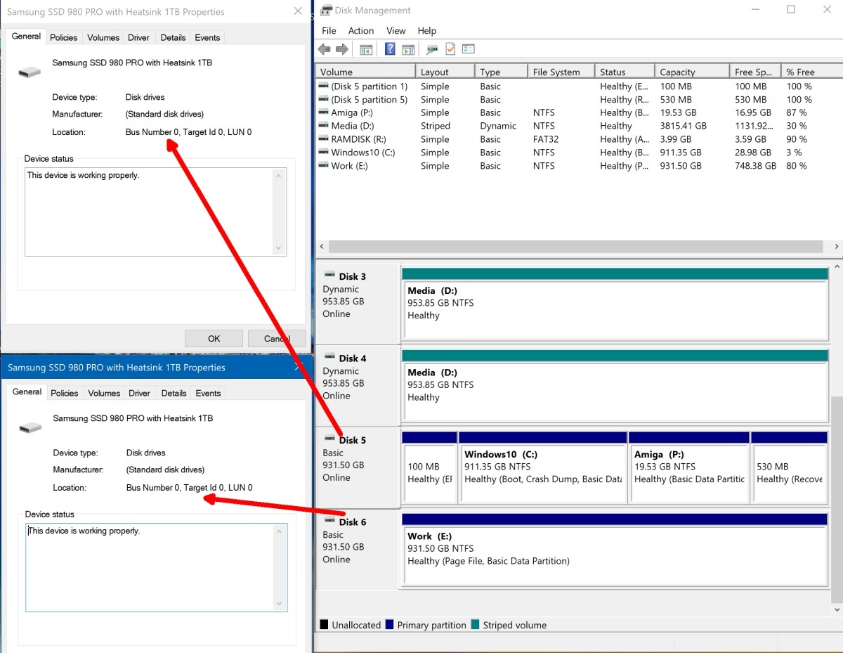

  • Snowwie
  • Laatst online: 19-10 06:07
_Dune_ schreef op zaterdag 7 oktober 2023 @ 17:33:
Kijk in diskmanegement welke SSD de boot partitie en Windows installatie bevat, ga vervolgens naar de details om te zien op welke bus/poort deze is aangesloten. Dat zou op deze manier prima uitgelezen moeten kunnen worden. Controleer gelijk even of boot partitie en system partitie op dezelfde SSD staan, dat wil wel eens niet het geval zijn als je tijdens installatie van Windows 10/11 meerdere schijven aangesloten hebt.
Ik heb gekeken in diskmanagement en in beide gevallen gecheckt naar de bus/poort, maar beide ssd's geven dezelfde informatie. Is er een optie nog onder "details" om ze uit elkaar te halen wat hun fysieke locatie is op het moederbord? Ik heb in de details tab gekeken, maar ik kan totaal geen onderscheid maken tussen beide.
(Misschien toch maar die ene waar ik nog bij kan er uit halen, de pc herstarten en kijken wat er gebeurd).
Afbeeldingslocatie: https://tweakers.net/fotoalbum/image/P94VEAVwBP3YaksUECD3fg61.jpg
[ Voor 10% gewijzigd door Snowwie op 07-10-2023 23:14 ]
Mijn YouTube Channel

  • Roel1966
Mijn ervaring met Asus boarden is dat veelal de 1ste M.2 bovenaan zit en de 2de M.2 ssd onderaan, dus ik ben toch bang er voor dat je de videokaart moet gaan verwijderen. Maar als ik dat zo bekijk dan is je OS disk 1 TB wat eigenlijk puur voor OS meer dan genoeg is. Dan zou ik eerder zeggen van vervang de 2de ssd en verplaats dan de meest gevulde mappen naar de 2de ssd. Meeste programma's ondersteunen wel dat de standaard map niet op C staat en je die dan kan re-directen.
