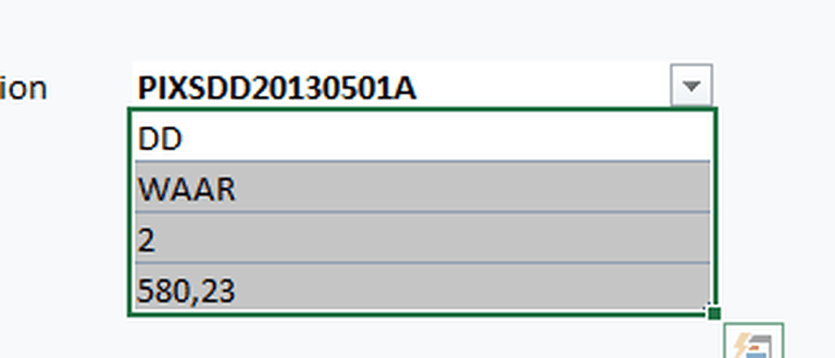

Bij een aantal velden lukt het mij niet om de juiste cel te koppelen. Er worden dan meer cellen gekoppeld dan ik wil.
Als ik begin met het voorbeeld bestand voor incasso's hierboven en ik wis alle koppelingen en ik probeer de koppelingen te maken a.d.h.v. de XSD, dan gaat het fout bij het veld PmtInf-PmtInfId, als ik deze probeer te koppelen aan cel C4 van blad "Payment" dan worden er 5 cellen gekoppeld. Hoe zorg ik er voor dat alleen C4 wordt gekoppeld?
Afbeeldingslocatie: https://tweakers.net/i/Z1t6n-Xt7dzGbpCFRsJ6VKklhPk=/full-fit-in/4000x4000/filters:no_upscale():fill(white):strip_exif()/f/image/fQ2caXbTt72Uj3tc5C7iz4WK.png?f=user_large

Als je data is gekoppeld aan een tabel, wordt een koppeling altijd op de hele kolom gezet en is elke rij een record. Ik heb in het verleden ook al meer succes gehad met een voorbeeld xml en geen xsd te gebruiken en alle velden duidelijk als tekst er in gezet. Je moet in je excel dan zien dat je alle velden naar tekst omzet en die dan worden geëxporteerd als tekst. Dat werkt meestal beter.
De hele xml export functionaliteit is behoorlijk brak en slecht gedocumenteerd. Veel succes!
