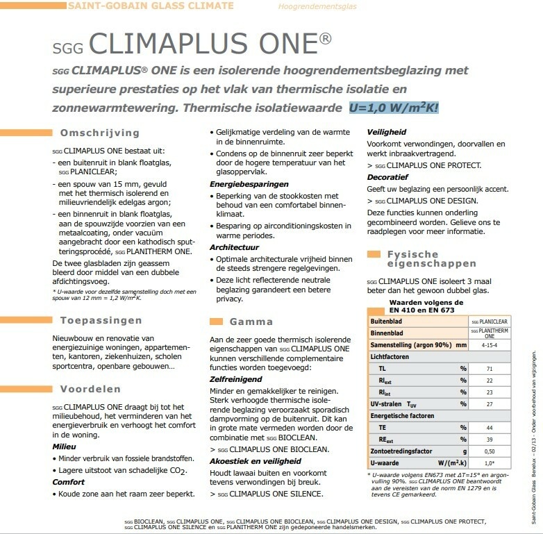

specsheet Climaplus One:
Afbeeldingslocatie: https://tweakers.net/i/8mQrSzMrcCeEh2YrMJOMAUB9vnM=/full-fit-in/4920x3264/filters:max_bytes(3145728):no_upscale():strip_icc():fill(white):strip_exif()/f/image/23JqLAF5ztf832CKVMJj2Uoj.jpg?f=user_large

Het grootste verschil tussen het glas met en zonder folie er tussen is de zon toetredingsfactor. Die is voor standaard glas meestal rond de 0.6 en bij deze folie ruiten rond de 0.5 (dus iets meer zonwerend). Daardoor lijken de ruiten als je ze naast elkaar zet iets donkerder, ook als je van binnen naar buiten kijkt.
Of je het verschil gaat zien als je alles vervangt durf ik te betwijfelen, als je het naast elkaar zet zeer waarschijnlijk wel.

Met als aanvulling hierop dat de zontoetredingsfactor gaat over alle zonnestraling (ook niet zichtbaar).
Die is dus van belang als je veel zonnewarmte of juist weinig zonnewarmte wil.
Qua zichtbaar licht doet dit glas dus 44%. Foutje, blijkbaar doet dit glas 71%. Geen idee wat normaal HR glas doet, maar hier heb ik onlangs vacuumglas laten plaatsen en dat doet 79%. Dat is dus wel een fors verschil.
Aan de andere kant, als al je ramen hetzelfde zijn zul je er niet veel van merken.
